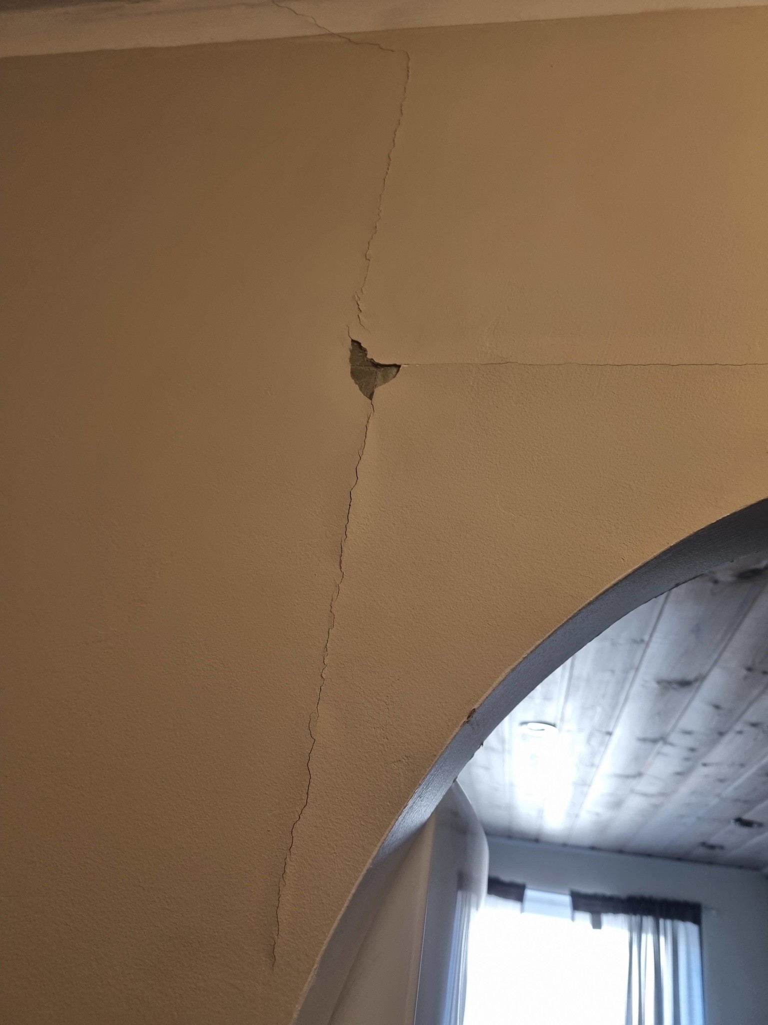

När grannen ovanför renoverade, bildades en spricka i väggen som jag trodde var ytlig, nu när jag ska måla om inser jag att den är djupare.

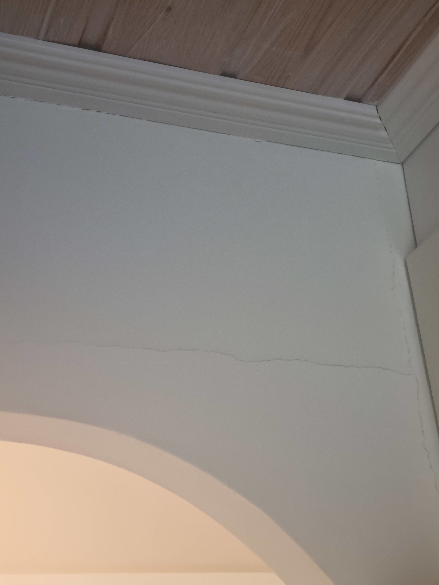

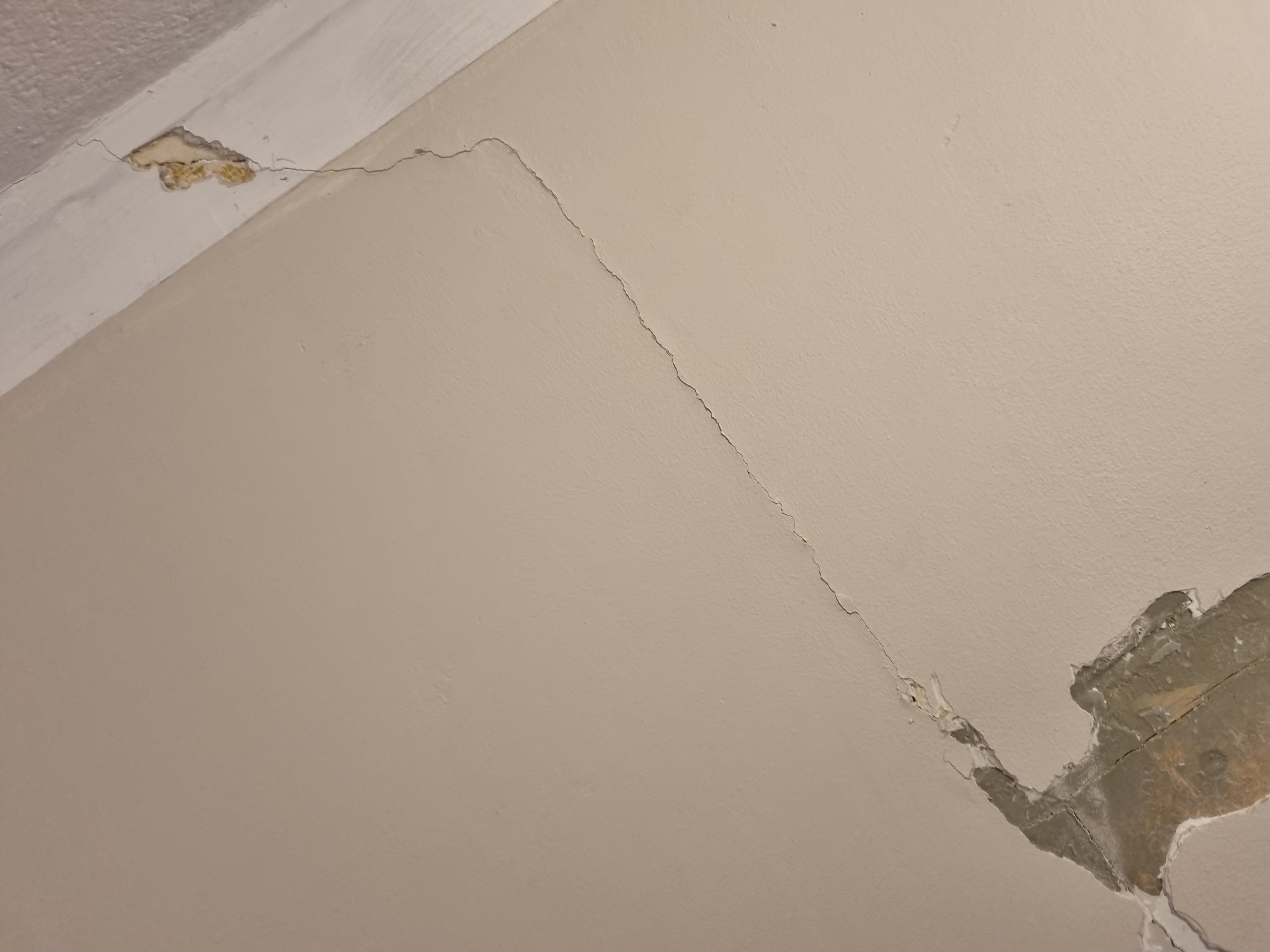

1. Hur får jag till en hållbar och snygg yta? Se bild på sprickan. Det finns ytterligare spricka på andra sidan mot köket. Se bilder. En djup spricka i en vitmålad vägg vid taklist och ett välvda passagen.
Djup spricka i vitmålad vägg med skadat område nära taklist och delvis borttagen tapet.
Djup spricka i innervägg med en del av putset som lossnat, över en dörröppning med rundad överkant.
2. Måla på en redan målad tapet, något jag behöver tänka på? Har tagit bort all tapet på väggar där den lossnade relativt lätt med verktyg.
Om du är säker på att sprickan uppstod i samband med renovering tycker jag att du ska kontakta hyresvärden (om det är hyresrätt) eller styrelsen (om det är bostadsrätt) och ge dem chansen att undersöka om skadan är så allvarlig att den kanske måste åtgärdas på något sätt.
bygglov och 3 till
Hade värden där igår (bostadsrätt). Men han såg inte att det skulle vara ett större problem dock vet jag inte riktigt vad han har för kunskap inom området för fick inga direkta råd av honom.
BirgitS
Vad gjorde grannen för renovering som fick sån effekt i dina väggar?
För mig låter det ju som att det är grannen (firman hen har anlitat) som borde fixa din vägg.
bygglov och 1 till
Om det är bostadsrätt tycker jag att du ska skicka fotografierna till styrelsens ordförande. Styrelsen har ansvar för byggnaden. Vad är det för "värd" du haft kontakt med? Fastighetsskötare eller motsvarande har vanligtvis ingen större koll på det rättsliga kring skador på byggnaden.
