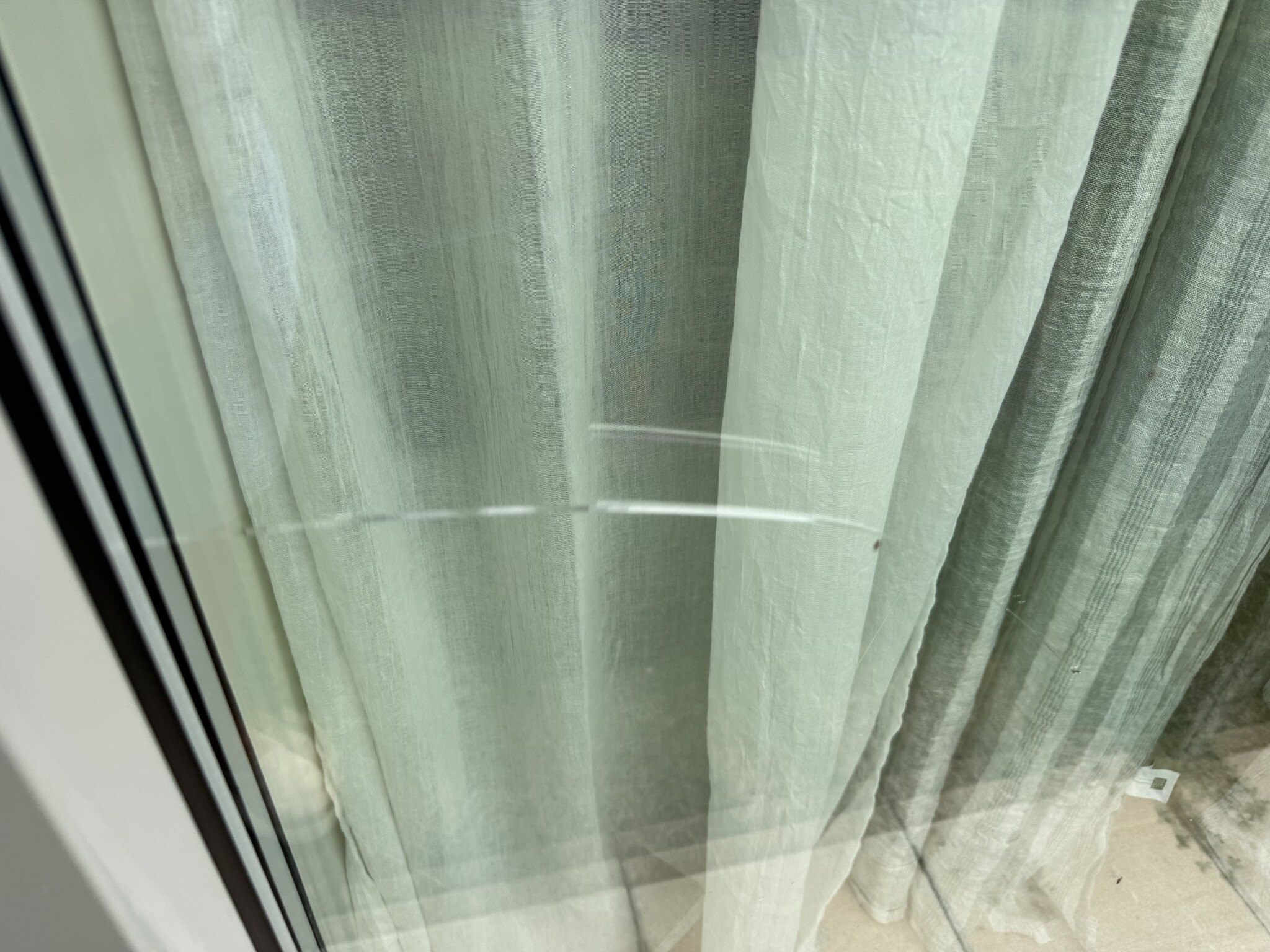

Utan någon som helst yttre påverkan kom vi i somras ned till en stor spricka i mellanglaset i vårt treglasfönster (byggår 2021) från Elitfönster.
Har behövt kontakta den saktfärdiga entreprenören som i sin tur låter meddela att Elitfönster hävdar att de inte har nån garanti för denna typ av sprickor. (Vad gäller den där garantin för egentligen är ju en berättigad fråga kanske…)
Till saken hör att strax efter inflytt hände samma sak på ett annat fönster, vilket då byttes utan vidare diskussion. Likaså för två grannar som också råkat ut för samma sak.
Men vad är det frågan om? Har aldrig varit med att mellanglas i fönster spricker såhär.

Nu har ju jag köpt en totalentreprenad enl abs18, så min motpart är ju den trötta entreprenören.
Det faller på sin egen orimlighet att jag skulle kunnat åsamka sprickor i mellanglaset på ett fast fönster.
Hur byggaren sen hanterar det med sin leverantör är tämligen oväsentligt, dock är det ju intressant hur en leverantör (Elitfönster) kan klappa sig för bröstet och flagga med ”10-årsgaranti” på produkter som uppenbarligen håller halvdan kvalitet. Nåt fel är det ju som gör att deras fönster spricker i mellanglasen, det är ju många fler än bara vårt fall jag hört om.
jag får förstås ta detta med montörer/glasfirmor som vet mer om produkten, men tycker det varit intressant att höra om andra haft den här erfarenhet av Elitfönster eller andra treglas. Är ju rätt osugen på att låta installera samma elände en gång till för dyra pengar. Roligare kan man ha.
Vill dra mig till minnes något liknande fall som diskuterats här där någon hade flera glaskassetter som drabbats av sprickor på samma sätt, och om jag minns rätt visade det sig att orsaken var en skruv i bågen som dragits in så långt att kanten på glaset fått en liten skada.konkludent skrev:
Så kan vara en idé att undersöka bågen där sprickan sitter. Skulle påstå att glas inte spricker så där om det inte finns någon skada på glasets kant eller att glaset sitter i spänn.
