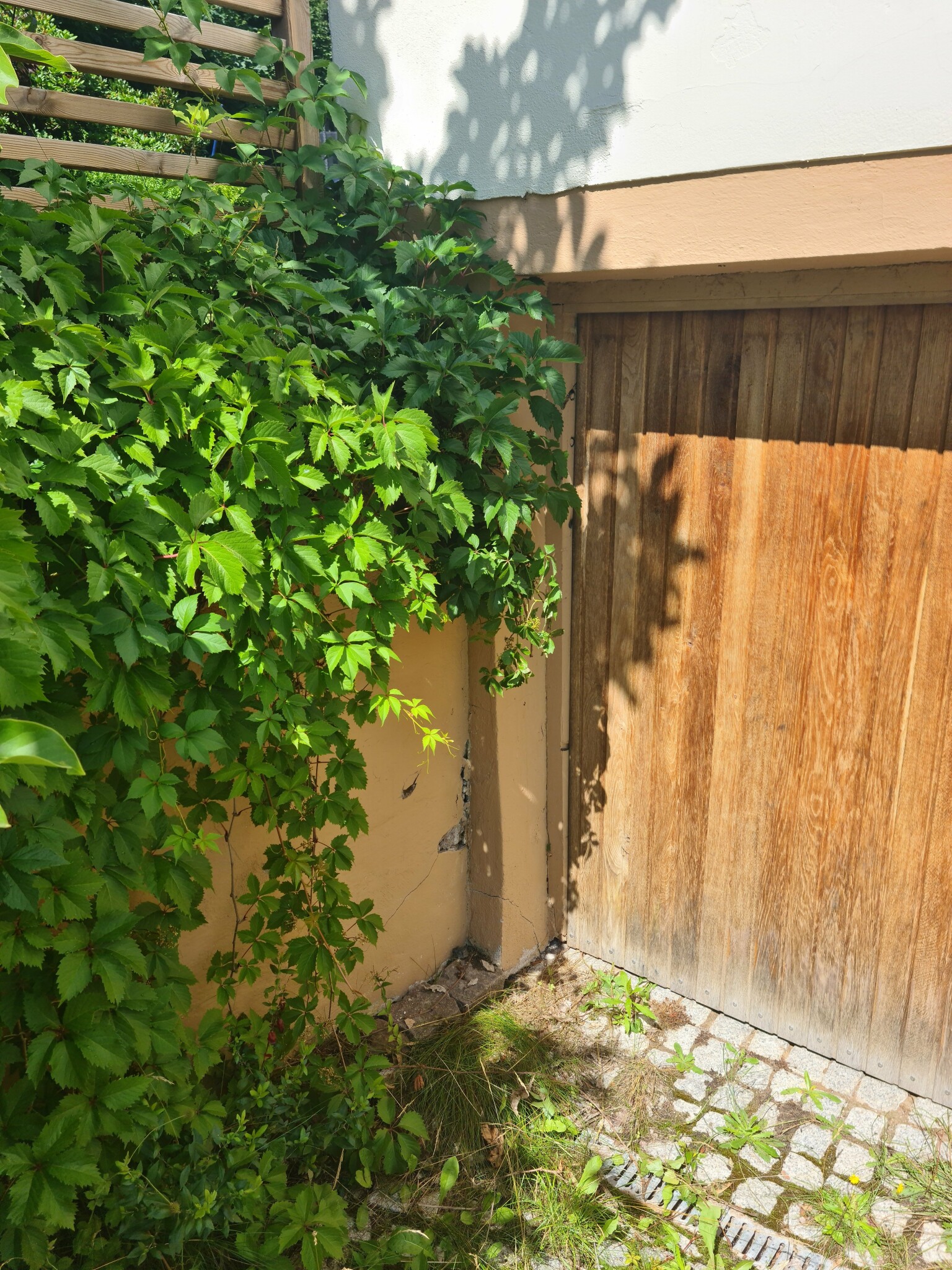

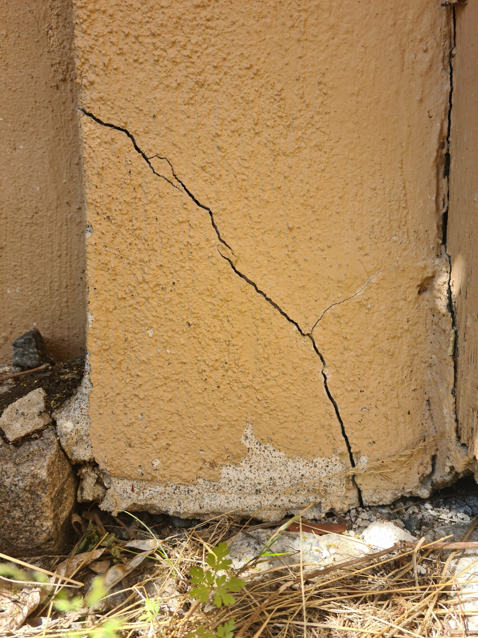

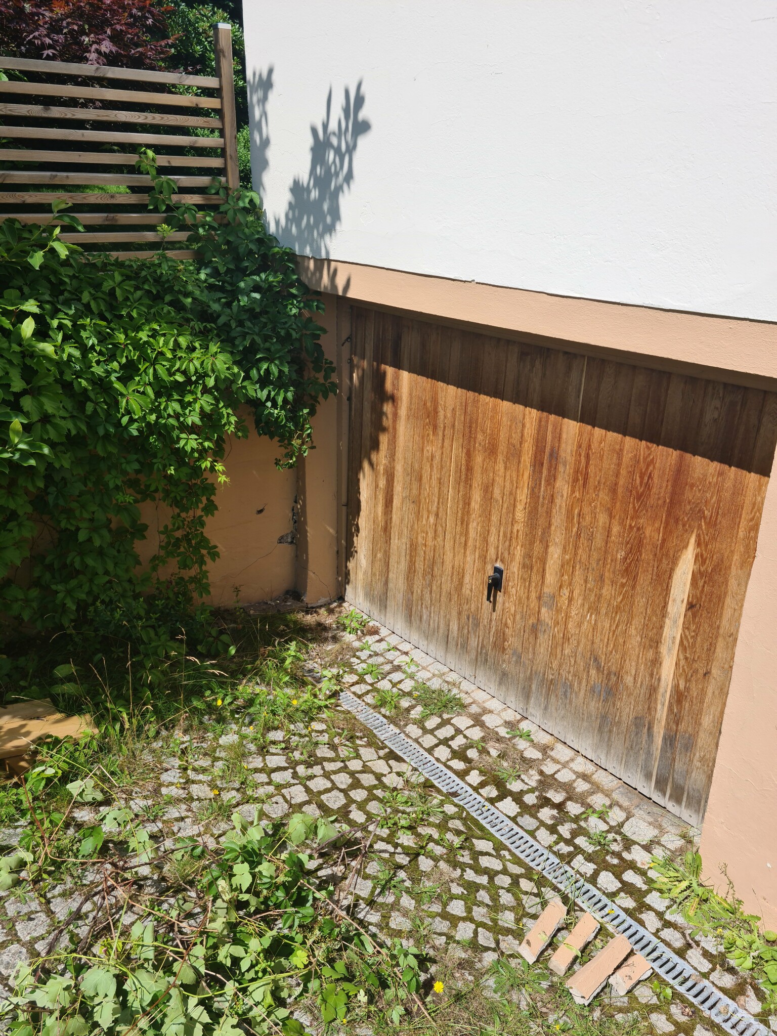

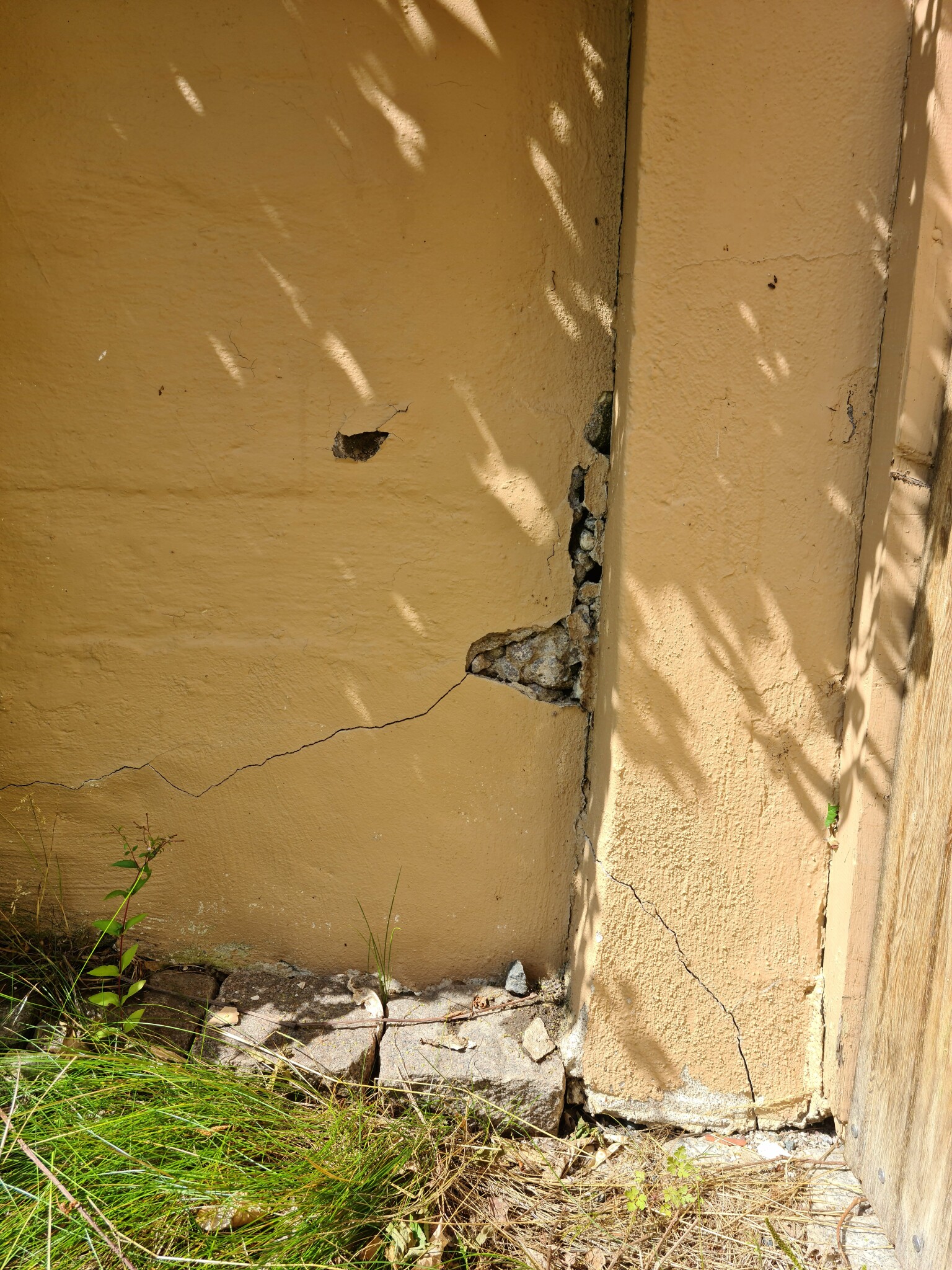

Hus från 44. Putsat trähus. Garage i källarplan, se bilder. I hörnet till garaget är muren ordentligt sprucken, där hörnet ser avlöst ut. Oklart exakt hur länge. Men sprickan har funnits några år i alla fall. Vet inte om sprickan tillvuxit under tiden. Hörnet ser ju inte riktigt ut att ha något vettigt stöd underifrån, och den avlösta biten ser ut att vila på gatstenen nedanför.
Tecken till gamla (flera decennier sedan) sättningar i rummet ovanför, lutande golv t ex, men inga tecken till något nytt inomhus.
Hur kritiskt är detta? Förslag på vidare utredning/åtgärder?
