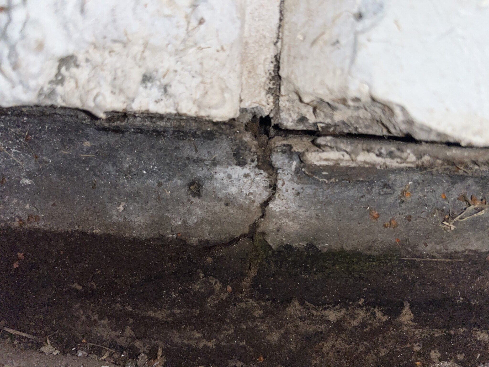

Hej! Hittade en sprick med en litet hål, något som bör undersökas/ fixas av professionell eller kan man själv laga det?
  • Spricka med litet hål i en betongvägg vid marknivå, visar potentiellt byggproblem för diskussion om reparation.
Har du någon bild på håll så man ser hur/vart det är? Är det någon spricka på insidan eller vad finns där?(betonggolv?)
Om du gräver bort jord...fortsätter sprickan nedåt?(källare?)
Hålet är precis ovan sprickan på denna bilden. Ja det finns en sprick inomhus på typ samma ställe. På väggen, hittade den när jag tog bort tapeten. Vi har laminat golv men under är betong platta . Ingen källare och sprickan går ner en liten bit till i marken.
Förmodligen någon form av sättning. Men visst går det att putsa igen hålet för att förhindra väta att tränga in. Går ju även att knacka lös det som är "poröst" runt spricksn och putsa igen den med. Men förmodligen kommer den komma tillbaka mer eller mindre.
