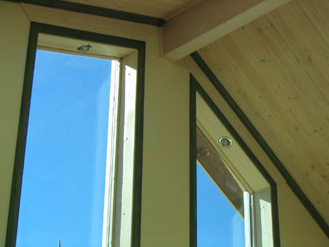

Nu står vi i valet i slutbeställningen av huset om vi skall ha förborrade hål för att fästa spotlights uppe i karmarna på alla fönster i ytterväggarna. Detta måste man bestämma sig för då dom förborrar alla karmar i ytterväggarna på fabriken. Är detta något man kanske skall välja ? har ingen erfarenhet av det alls men det ser ju rätt fint ut. Det kostar inget extra att få dessa förborrade hål.
Nån som har någon åsikt ?
Såhär kan det se ut ... :
http://www.noll8.com/files/maze/spottar1.jpg
http://www.noll8.com/files/maze/spottar2.jpg
Borra på Maze om det nu är gratis.
Som det ser ut på bilderna blir det inget stööre konst att gömma hållen i fall du inte vill använda dem.
En sak bara: se till att allt annat är också förberett för spotlights, t.ex djupet på hållet, el kablar.

Tjusigt må jag säga KarlXII, det jag hade tänkt isåfall var att ta i de flesta fönster kanske, och köra alla spotlights i fönstrena i mitt IHC system, lite häftigt och dimmra ner dom till 20% som lite mysbelysning :)

Hur menar du att man skulle dölja hålen isåfall om man ångrar sig ? finns det några vita täckdosor i spotlightformat ?

Går kanske med de vanliga täcklocken som används till eldosor ???.
Nja jag tror att spotlightshålen är betydligt mindre, men nått bör det absolut finnas.

Målad 3,2 mm board som täcker hela övre delen av karmen, t.ex.
En "fusk" metod jag har använd med god resultat för att täcka mindre håll i väggar och målade snickerier är en bit målartejp (den tunnaste jag hittat) över hållet och sen måla över. Det är syns knappt, jag lovar. (Och besiktningsmannen för lägenheten intygar igenom att inte ha märkt något :))
