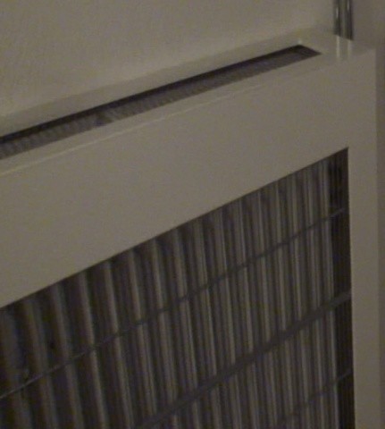

Jag har byggt något liknande i källaren. Valde att göra spjälorna av stål, vanliga stålhyllor, som är infällda från baksidan i ett först utsågat hål, och en där nedfräst kant. En stocksåg eller vinkelslip kanske du då kan köpa (för att kapa hyllorna till den storlek du vill ha), och resten av grejerna har du.Mell skrev:Hej

Snyggt. Den lösning jag föreslog är inte lika snygg. Dessutom är bilden klippt från en gammal videokamera som inte riktigt klarade ljuset i källaren.bengtn skrev:
Men den här metoden är enkel, relativt stark och bevarar utputen från radiatorn det vill säga större delen av radiatorns effekt används fortfarande för att värma rummet). Samt den är lättbyggd. Observera öppningen ovanpå, inte bara framtill. Det är inte så oskarpt som man först tror, man ser nämligen också radiatorn bakom gallret.
