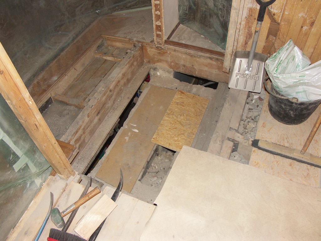

Skippade att elda i kamin under hela vintern när jag noterade sprickbildning kring och i öppna spisen.
Bakgrund, tvättstugan som ligger rakt under spiselkransen bilades ur och gjöts ny platta för ett par år sedan.
Badrummet som ligger på andra sidan murstocken, i källaren, bilades ur och gick en ny platta för ett par år sedan.
ingen åverkan på murstock eller dess syll har gjorts.
Konstruktionsmässigt så verkar inte spiselkransen vila/hänga på själva murstocken.
Huset är från 1949.
Men, ser sprickor runt om samt inne i öppna spisen - Mellan det som man då kan kalla murstock och spiselkrans.
Kan man anta att alla vibrationer i källaren gjort så att spiselkransen satt sig något!?
enklaste väg ut?!
Spritsa/pressa i eldfast bruk så mycket det bara går efter att ha kratsat ur fogarna?!
Riva hela skiten och ta in folk!?

Ok. Nu klarnar det. Vad står den på? Det är väl det viktiga? Gå ned i källaren och mät. Jag skulle tro att det där är kosmetiskt. Hela yttre delen vilar troligen på något. Du har väl inte tagit ned nån vägg i källaren?
Ingen vägg i källaren ändrad - Mätningarna visar att det är helt kosmetiskt. Dvs, spiselkransen står inte på stocken utan måste vila på bjälklaget i vardagsrummet.Fulkemisten skrev:
Murstocken i sin helhet står i köket bakom öppna spisen och på samma sätt i badrummet nere ser jag samma mått som i köket plus minus ett par centimeter. Rakt under spiselkransen står pannan mot en rak och fin vägg (hjärtväggen) utan utstick.
Misstänker således att vibrationer fått denna del att släppa lite från murstocken då den inte vilar på densamme...
Men - Det ryker in i sprickorna och måste således åtgärdas. Tror forat att pressa in eldfast bruk löser mitt problem!?

Vad gäller konstruktionen så gissar jag att det är gjort på samma sätt som här. Diverse konstiga avväxlingar som den inre delen vilar på och sedan ihopmurad med skorstenen. Här stod alltså skorstenen till höger och till vänster är urtaget i vardagsrumsgolvet där själva spisen var.

Du är nått på spåret och jag tror att denna lösning är precis likadan som det såg ut hos er.MathiasS skrev:

Knacka ned den där, mura upp och putsa på är inget mega projekt och kostar heller inte en förmögenhet - Det borde man klara av...
gjuta upp en ny klack som den står på och nytt klinker. Det gamla är ändå spräckt....
Men kortsiktigt, tills jag får tummen ur och mer stålar på banken - Tror vi på att laga sprickorna med eldfast bruk och köra på? Jag vill ju tro att sprickorna stannar mellan murstock och spiselkransen, dvs i vardagsrummet.
