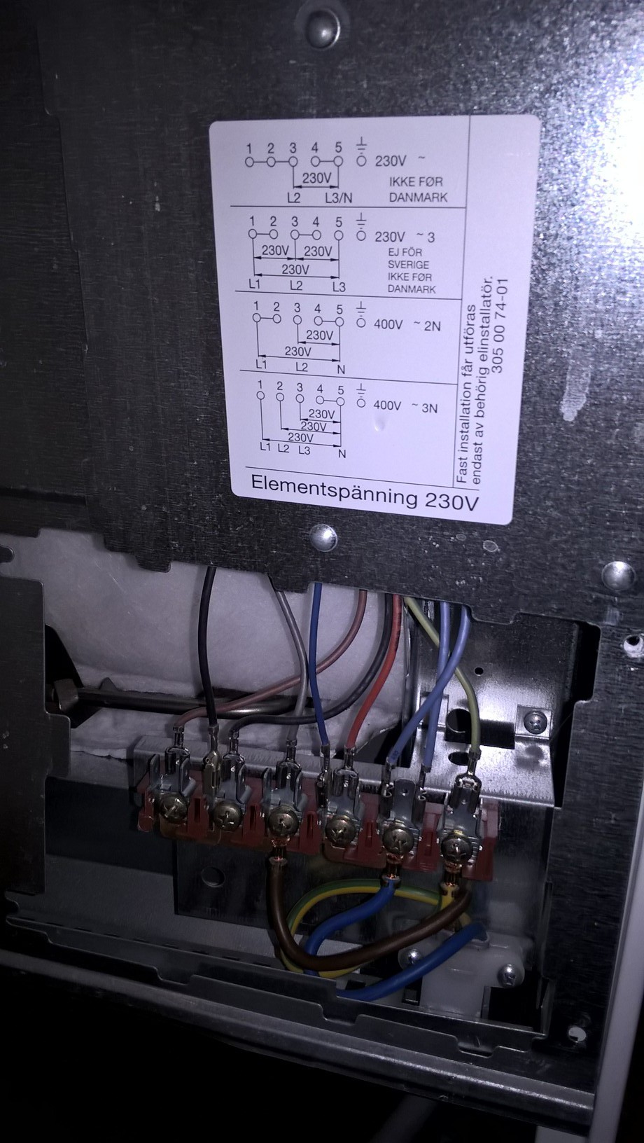

Hej, vi har idag en spis med vad jag tror är en fas 230 V (se bild), högsta effekt 8.5 kW. Vi vill installera fristående ugn plus häll från IKEA med total effekt i samma storleksordning.
Vad säger ni elkunniga om detta? Några uppenbara problem? Går det sätta in dem på samma fas ("seriekoppling")?
Tack på förhand för hjälp.

Jag gissar att ni bor i en lägenhet med enfasmatning avsäkrad 25 A. I dom fallen är ofta spisen avsäkrad med 20 a.
Dom installationerna kan lösas på flera olika sätt, var och en med sina fördelar och nackdelar.
Alternativ 1 är att dela upp befintlig spismatning och avsäkra ett vägguttag för ungnen med t.ex en B16 automatsäkring.
Alternativ 2 är att använda befimtlig spismatning till hällen och dra fram en ny matning till ugnen från elcentralen.
Alternativ 2 har en nackdel om huvudsäkringen är svåråtkommlig för er, detta eftersom det kommer att vara den som löser när ni använder för mycket sammanlagd effekt. Använder ni alternativ 1 är den risken mindre.
Alternativ 2 är ofta bättre om ugn och häll är placerade på olika platser i köket och kabeldragning till elcentralen är enkel.

Tack för era svar. Då känner jag att jag har på fötterna att kontakta vår lokala elfirma.
