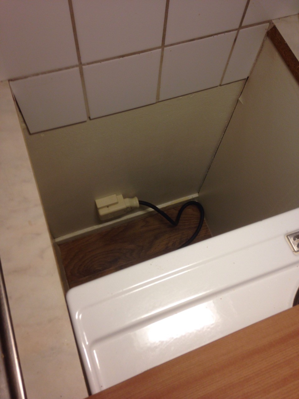

Min son har just köpt sin första lgh. Spisen är inte i bästa skick så ett byte till en bättre begagnad är ett önskemål. Men kontakten ser inte ut som dem jag är van vid, dvs perilex, så vad är det är det enfas eller?
Det där såg ju väldigt troligt ut. Hur är det då, det flesta beg spisar går de att koppla om till enfas?
Det var mycket info att ta in, men det har ju klarnat lite i alla fall. Det måste till en spis som kan gå på enfas och det borde man kunna utröna av en etikett med inkopplingsuppgifter på själva spisen.

Du kan nog räkna med att det allra mesta som säljs idag går att koppla in på en fas, för det finns knappt några "svenska" spisar längre som enbart är anpassade för våra tre faser. Leta eventuellt efter spisar med inbyggd effektbegränsning, de går att ställa in för en 20 A säkring som troligen är aktuellt i detta fall.
