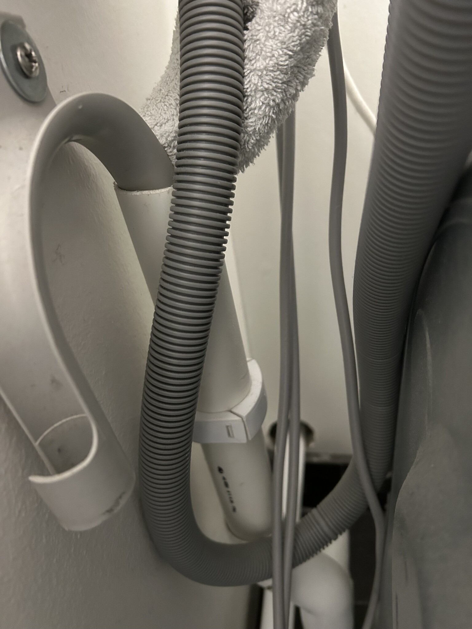

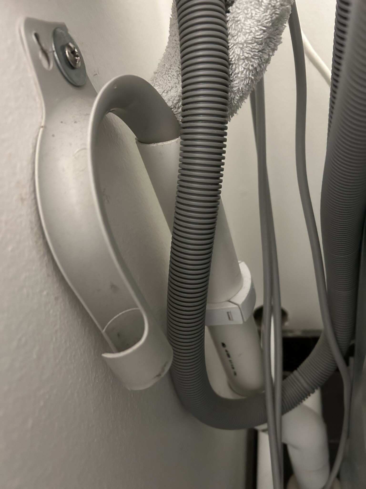

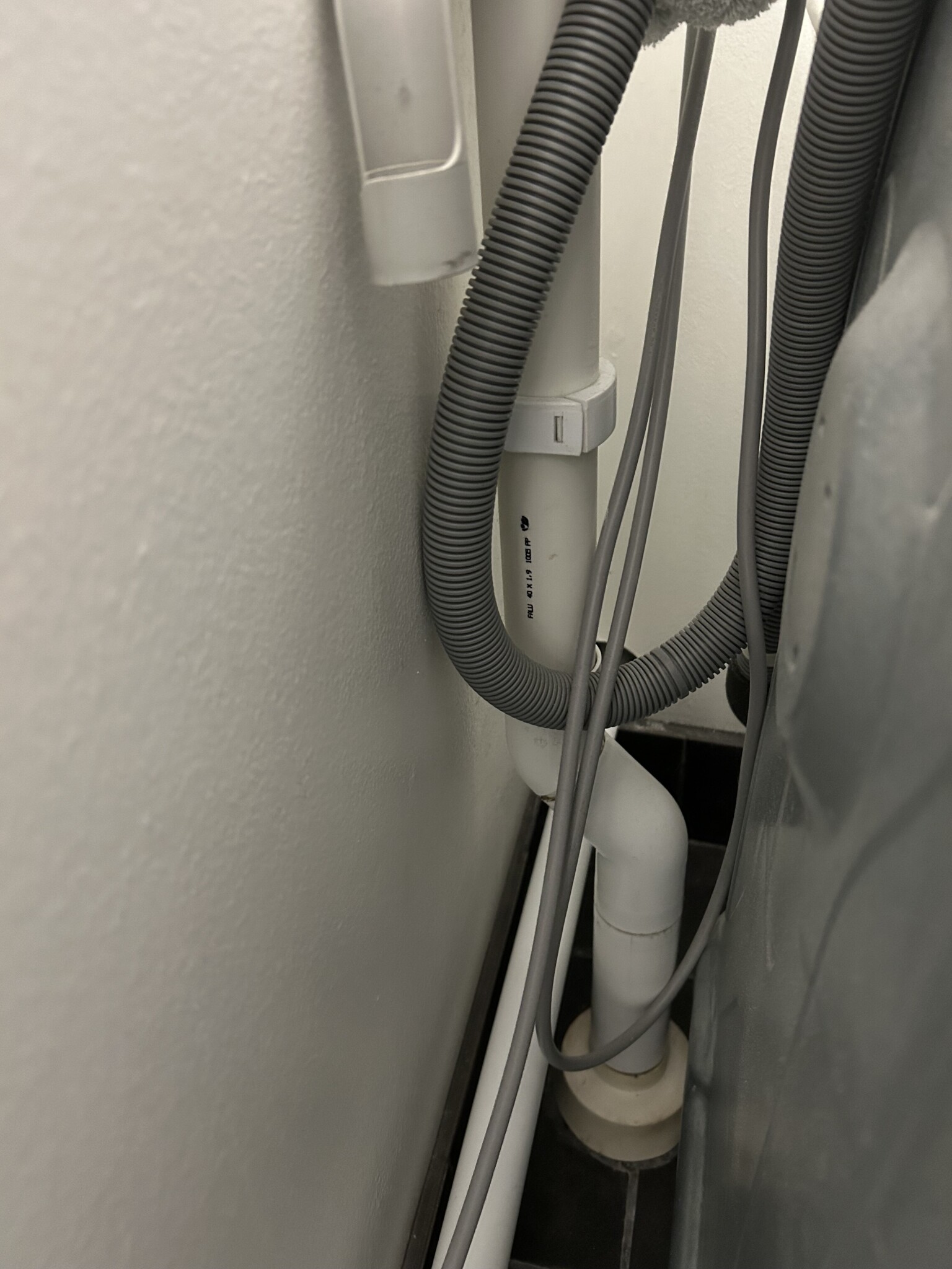

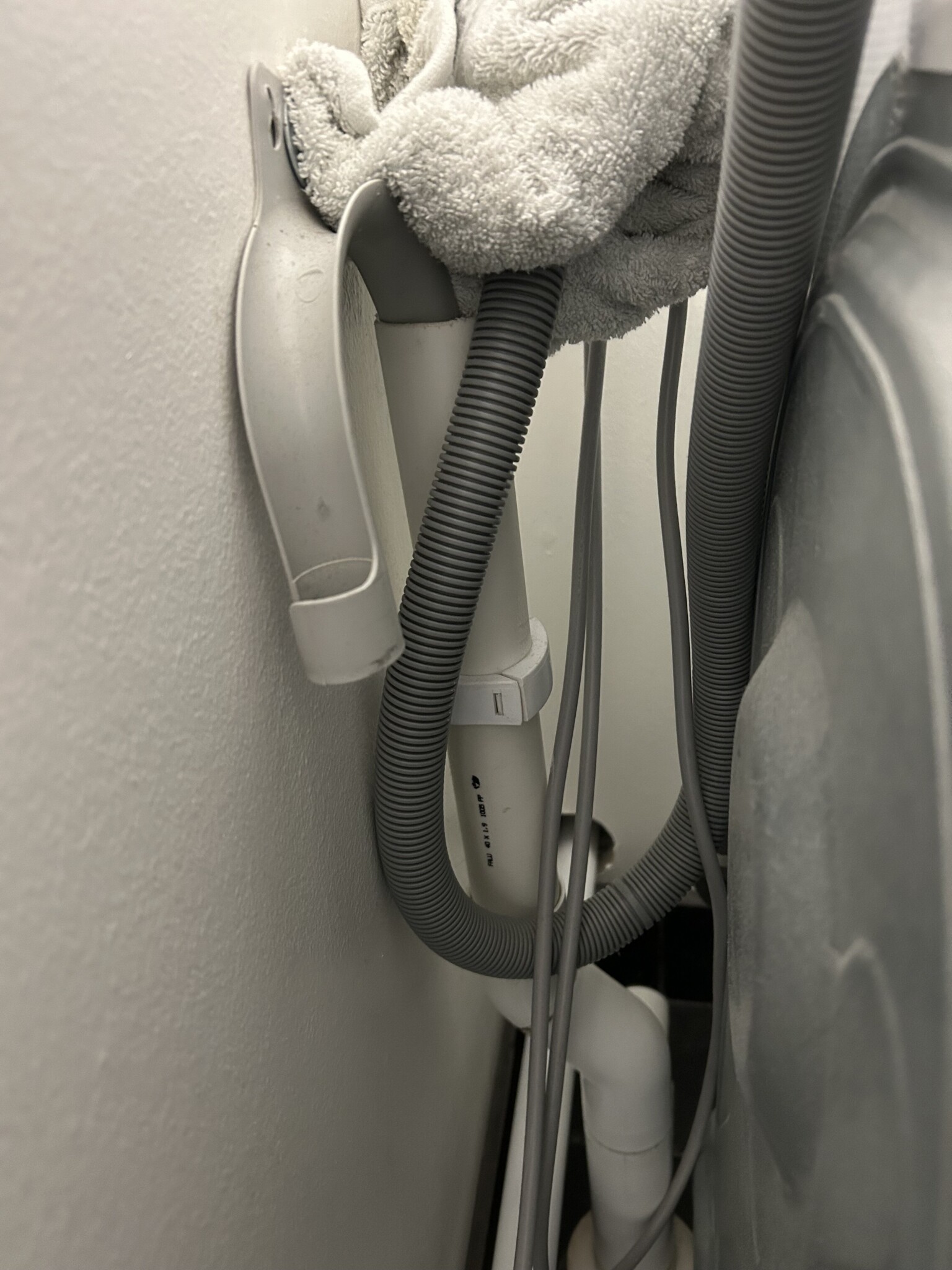

Just nu skickas vattnet från tvättmaskinen ner i en golvbrunn, men det skvätter så mycket vatten och ser att det finns ett rör som det nog är tänkt ska vara för tvättändamålet. Men visst saknas det ett vattenlås? För just nu stinker det verkligen avlopp (därav handduken).
  • Grått avloppsrör från tvättmaskin, handduk runt röret, saknar vattenlås vilket orsakar dålig lukt, ska kopplas till avsedd röranslutning.
  • Avloppsrör bakom tvättmaskin visar en slang utan synligt vattenlås där avloppslukt förekommer enligt inlägget.
  • Tvättmaskinens avloppsslang kopplad till ett rör utan synligt vattenlås, med en handduk på toppen för att dölja luktproblem.
  • Tvättmaskinens avloppsrör som leder till ett avloppsrör, med en handduk hängande över för att dämpa stänk; vattenlås saknas.
En sån spilltratt från Faluplats.
En vit spilltratt med rött lock från Faluplats, användbar för avledning av överskottsvätska.
