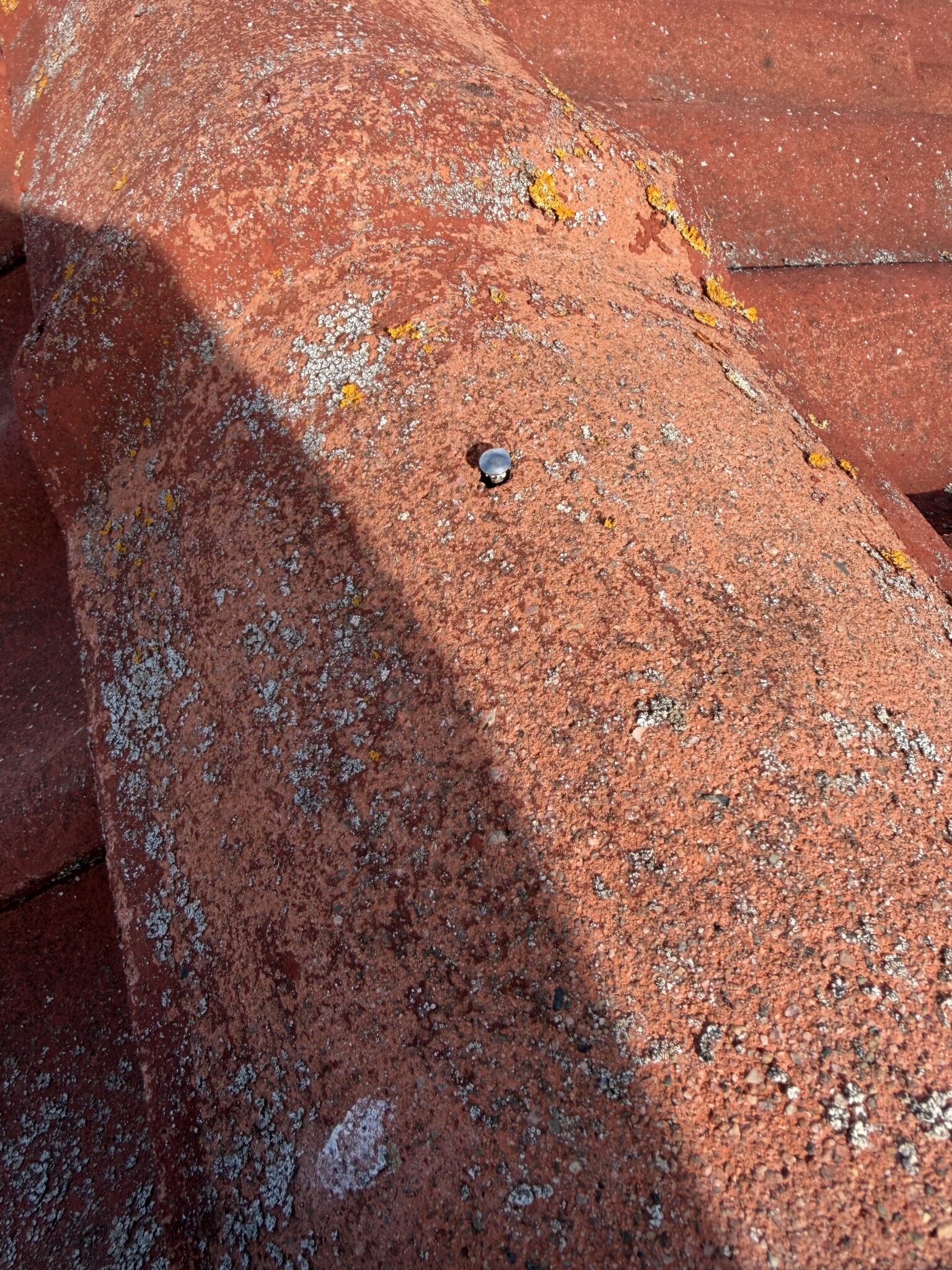

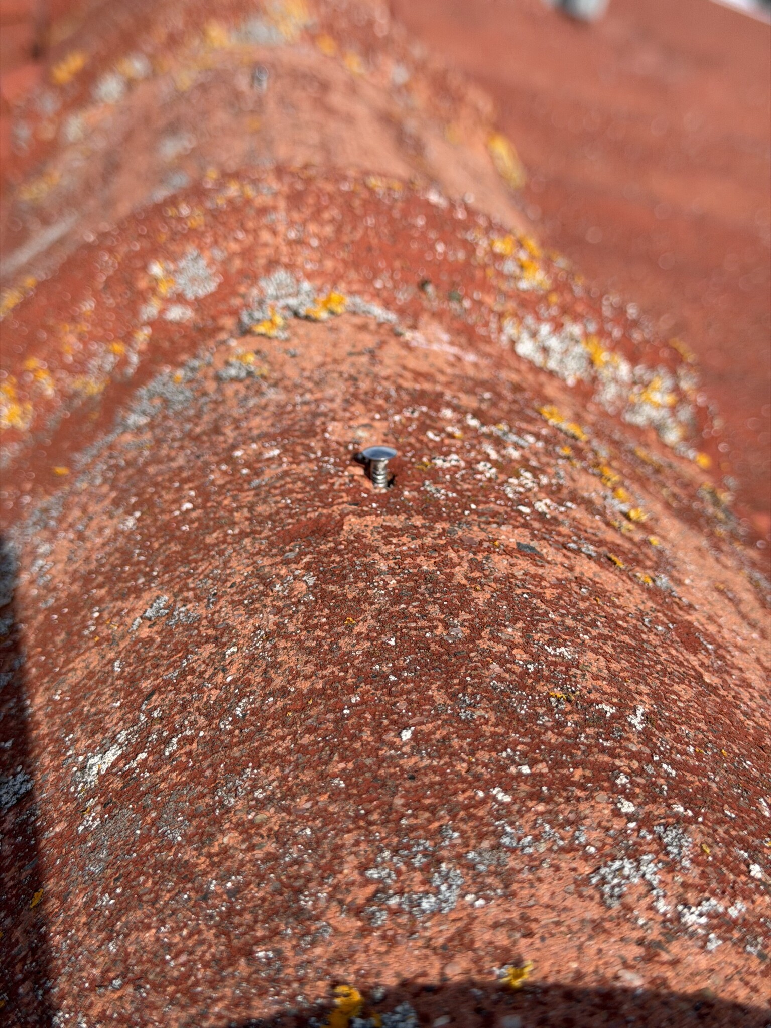

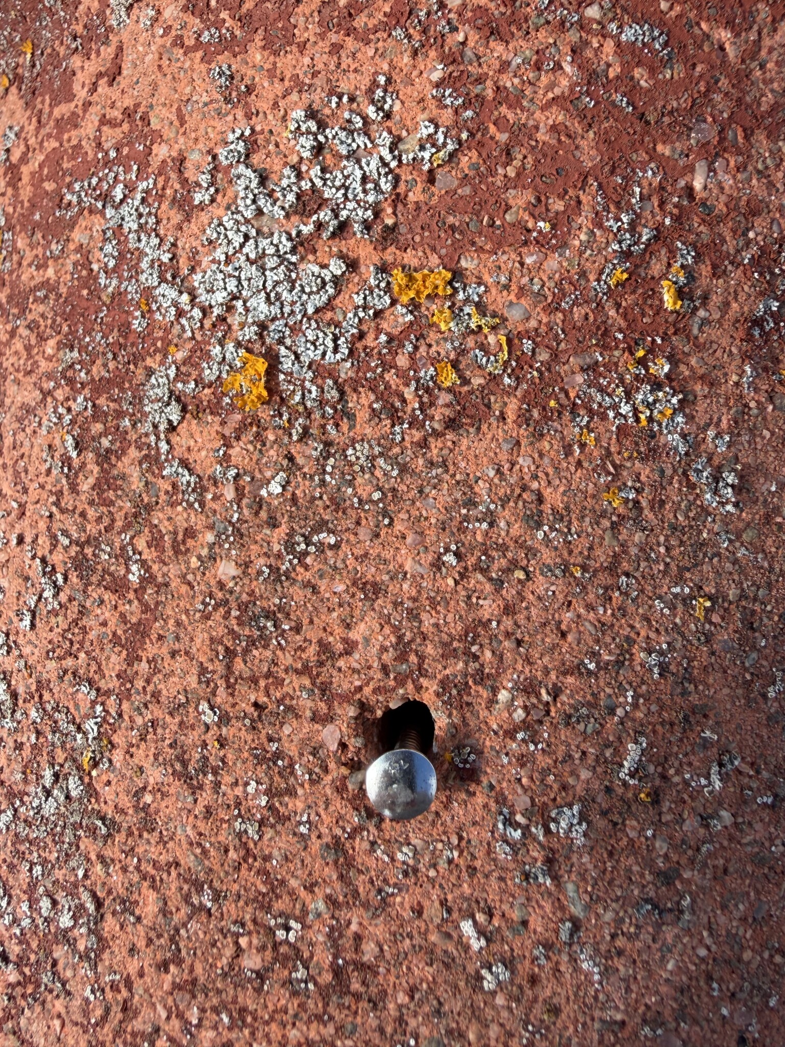

Hade en entreprenör här för taktvätt och då la man samtidigt dit nockband. Efter detta spikades nockpannorna som tidigare inte var spikade.
När jag nu kikar på detta tycker jag spikarna sitter dåligt, men det kanske är fullt normalt? Känns som att det kan läcka in vatten via hålen?

Jag tycker att spikningen ser normalt ut, spickar man tajtare är risken att pannorna spricker.
Rengöring av taket skulle jag däremot inte vara nöjd med, lav och lort sitter ju kvar och färgen verkar ha lossat.

Tack, då kanske allt är under kontroll då.
Även om jag tycker hålen är väl stora, kanske borde täta dem på något sätt?
Firman sa att det kan ta upp till 6 månader innan allt försvinner, så förhoppningsvis blir det bättre med tiden.
