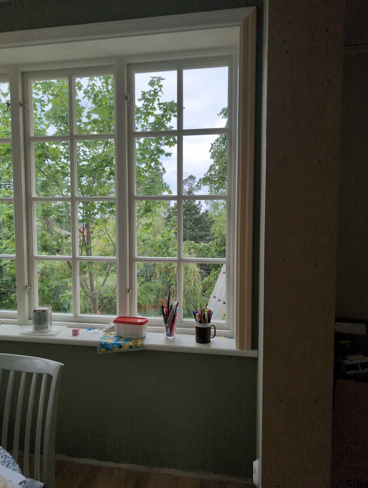

Har gjort en tillbyggnad till vårt 30-talshus där vi satt in äldre kopplade fönster som låses med två öglor per båge. Enligt kontrollplanen ska tex 8:231 (skydd mot fall från höjder) uppfyllas. Vad innebär det rent praktiskt? Räknas den typen av lås vi har som ett säkerhetsbeslag, eller behöver jag tex montera vädringsbeslag på alla bågar? Antar att jag inte heller behöver ändra befintliga fönster placerade bredvid som inte har någon annan spärranordning?
  • Äldre stil kopplade fönster med två öglor per båge i ett 30-talshus tillbyggnad.
Det behöver inte vara ett vädringsbeslag men något barnsäker spärranordning om det sedan är en säkerhetsvajer eller vädringsbeslag spelar ingen roll så länge de inte tillåter mer öppning än reglerna tillåter.
