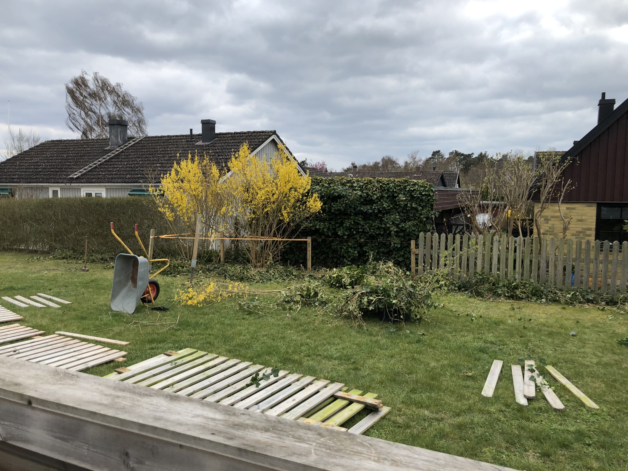

Ruskigt stökigt på bilden, men sådär gjorde jag. Borrade med ett 10 mm träborr för armeringsnätets pinnar. Lite pilligt men det blev rackarns bra faktiskt.

Ett annat alternativ som jag inte läst här är att ta 2st 45x95 reglar, dvs att man klämmer fast armeringsjärnet mellan dessa 2.
Sätt den främre, skruva i en eller 2 skruv så du kan hänga på armeringsnätet och sedan skruvar du fast nästa regel bakifrån.
