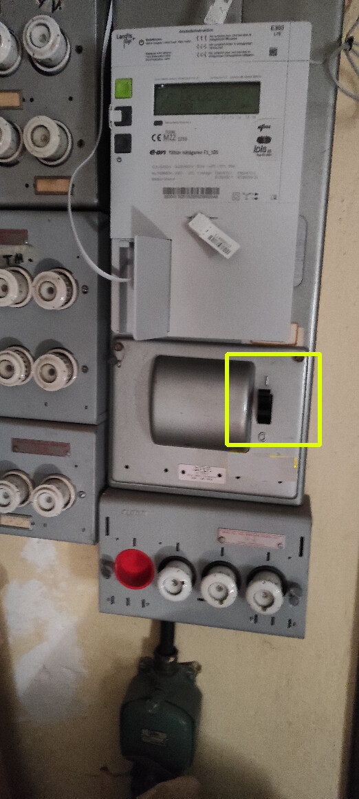

Jag förstår orsaken, men informationen är lätt att missförstå och känns riskabel om en lekman t.ex. ska byta ett vägguttag då det påtalas så tydligt att huvudbrytare inte "får" användas.
Såhär är Vattenfalls information:
Mätarbrytare (gul):Använd elmätarens brytare för att bryta strömmen istället för anläggningens huvudströmbrytare eller huvudsäkring.Då behåller Vattenfall Eldistribution kontakt med din elmätare och kan läsa av mätaren och registrera om du får strömavbrott.
• Håll inne i 5 sekunder för att slå av strömmen
• Håll inne i 5 sekunder för att slå på strömmen
Frågade Vattenfall i samband med installation och skrev denna fråga till kundtjänst:
"...Jag fick precis en ny elmätare installerad. I manualen står att man ska trycka på en knapp för att bryta strömmen istället för att använda huvudbrytaren. Jag frågade installatören om detta var en godkänd frånkopplare, det kunde han inte svara på. Jag kan inte heller läsa ut det ur manualen ej heller från symbolen på brytaren. ..."
Svaret jag fick var:
"... Jag är inte säker på om jag förstår din fråga som är om strömbrytaren på själva elmätaren är en godkänd frånkopplare. Vi uppmanar alltid kunden att inte stänga av strömmen på huvudbrytaren som är monterad innan elmätaren. Orsaken till detta är för att man då bryter strömmen även till elmätaren, gör man det kan vi inte längre läsa av mätarställningar eller andra mätarhändelser så som spänning, helt- eller delvis strömlös. Vill man bryta strömmen till sin fastighet rekommenderar vi därför att använda brytaren på elmätaren eller om du har en huvudströmbrytare som är monterad efter elmätaren i exempelvis din elcentral.
Om man däremot tillfälligt behöver bryta strömmen innan elmätaren för att utföra ett elarbete på ett säkert sätt är det självklart okej. ..."
Den information samt manual Vattenfall tillhandahåller:
https://www.vattenfalleldistributio...taren/oversikt-av-din-nya-matare_20220310.pdf
https://www.vattenfalleldistributio...bution-anvandarmanual-elmatare-vers.-1.02.pdf

OCH på "våra" nya elmätare sitter det en multifunktions knapp för "allt", jag kan garantera att nästan ingen elektriker eller fastighetsägare gör sig besväret och plöjer igenom manualen för att stänga av strömmen utan använder den g:a brytaren som vanligt. Den typen av knapp är ett djävulens påfund speciellt för dom om sällan använder den och hinner glömma mellan varven.
Mätarens brytare kan fjärrmanövreras. Den är inte okej som frånskiljare.

Nej, elmätarens egen brytning tycker jag också är olämplig som enda skydd när jag ska jobba i en anläggning.J JFrisk skrev:När jag fick min nya elmätare stod uttryckligen att inte huvudbrytaren skulle användas utan den lilla knappen på elmätaren.
Jag känner mig inte helt trygg med denna som frånskiljare och kan inte heller tydligt se någon symbol på denna att det är en fullgod frånskiljare(likt dvärgbrytare kan vara men inte nödvändigtvis är) frågade nätägaren om detta efter installation men kan inte minnas jag fick något tydligt svar.
Elektrikern jag hade här för ett tag sedan bröt inte på elmätaren.

Min vanliga arbetsmetod är att slå av strömmen med elmätaren först.
Skruva ur mätarsäkringarna sen.
Strömpåslag i motsatt ordning, säkringar först, mätare sen.
Då undviker jag gnistbildning i säkringshållarna, elleverantören föreskriver ju användning av mätaren, så pajar något blir det deras ansvar.
Som regel undviker jag att flippa huvudbrytare, särskilt i äldre anläggningar, för pajar den precis när jag manövrerar den så blir det tjafs om skuldfrågan, dvs vem som ska ta smällen.
