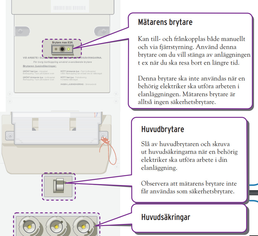

När jag fick min nya elmätare stod uttryckligen att inte huvudbrytaren skulle användas utan den lilla knappen på elmätaren.
Jag känner mig inte helt trygg med denna som frånskiljare och kan inte heller tydligt se någon symbol på denna att det är en fullgod frånskiljare(likt dvärgbrytare kan vara men inte nödvändigtvis är) frågade nätägaren om detta efter installation men kan inte minnas jag fick något tydligt svar.
Elektrikern jag hade här för ett tag sedan bröt inte på elmätaren.
Kanske inte så kritiskt i ett enfamiljshus men bra att i alla fall tänka igenom att elen inte kopplas till under arbete, kanske inte i detta fall behöver ske med hänglås och avspärrningsband...
Är det diazed-säkringar är det väl bra att tänka på att plocka ur hela säkringen och inte bara lätta på den tills lampan slocknar. Gärna sätta i huven igen för petskydd (men skapar åt andra hållet en förväxlingsrisk om det finns andra frånkopplade grupper som inte ska kopplas in)
Är det automater och de nyttjas för anläggningsarbete får man kontrollera att de även är godkända för frånkoppling.

Användas till vad menar de? Jag skulle inte heller använda den som frånskiljare, dvs för arbete på det elektriska delarna. Däremot är den lämplig för att bryta strömmen till ett fritidshus när man lämnar.J JFrisk skrev:
Orsaken till att man vill att man ska använda mätarens knapp är att då bryts inte spänningen till mätaren och mätaren kan uppehålla kontakten med nätägaren. slår man av huvudbrytaren eller plockar ur mätarsäkringarna så tappar mätaren kontakt med nätägaren och dom får så småningom ett fel meddelande.
Och ska jag arbeta på anläggningen litar inte heller jag på mätarens "knapp" utan plockar ur säkringarna som är det tveklöst säkraste sättet att säkerställa spänningslöshet.

Informationen "Om du av någon anledning behöver bryta strömmen..." på deras hemsida är felaktig, farligt felaktig.
Sanningen finns i bruksanvisningen:
Brytarfunktion
Denna brytare ska du använda när duvill stänga av anläggningen t ex närdu ska resa bort en längre tid.1. Tryck på knappen 5 gånger så att displayen visar texten “dCon”.2. Tryck igen och håll knappenintryckt i 6 sekunder.När det knäpper till i mätaren ochlampan till vänster om knappenlyser röd är elmätaren avstängd.En minut efter avstängning ändrarlampan färg och lyser grönt.Observera att denna brytarfunktion inte får användas som säkerhetsbrytare.
I ett modernt mätarskåp sitter huvudbrytaren efter mätaren.
