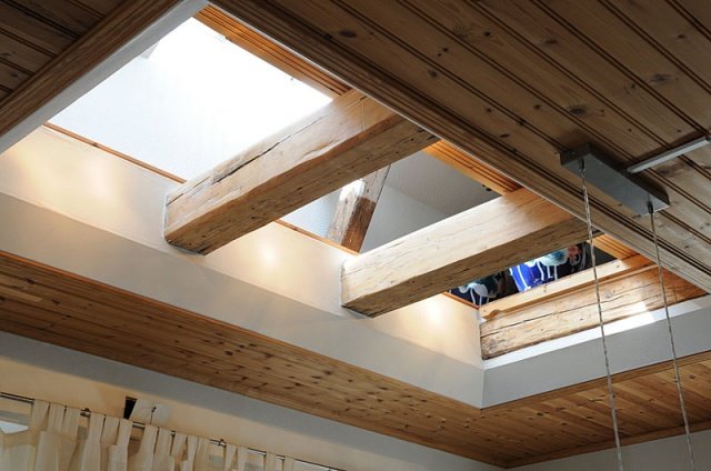

Vi har en minst sagt spännande lösning i vårt hem. Nu måste det åtgärdas på ngt vis. Hoppas på materialtips från er =)
Vi har (se bild) ett ganska stort hål i golvet/taket mellan våningarna. Väldigt effektfullt och syftet är att få NER ljuset från takfönster på ovanvåning och få UPP värmen från kaminen som står nere. Dock ser ni på bilden att det är väldigt enkelt att bara falla rakt ner. Eftersom vi har barn i huset och jag själv är "en nattvandrare" :S vågar vi inte låta hålet vara öppet. Vi funderar nu på ifall man skulle kunna sätta ngt plexiglas eller härdat glas, eller om ni har några andra förslag. Frågan är: Kan man göra hål i dessa material? Vi tänker oss att vi vill ha något som låter värmen gå upp. Plexiglas har jag förstått blir lätt repat? Detta är ju inget ställe man vanligtvis går på men det måste hålla för att någon skulle "råka" gå över hålet.
Ngn som har tips eller ideer, tar tacksamt emot dem. Gärna också ifall ni vet pris per kvm eller så.
Mvh Marita

Fallskyddsnät med 45mm maskvidd funkar
http://www.scancord.net/fallskydd/fallskydd/p319_30
Ett annat alternativ är gallerdurk
http://www.weland.se/?ID=GANGGALLERH6&sLang=sv-se
Att använda glas går också men det blir oftast mycket dyrt då det krävs laminerat och härdat glas. Håltagning för luftgenomsläpp i detta tror jag blir mycket svårt att få i glaset men går alltid att ordna i ramen runt om
Jag skulle inte sätta något över hålet utan satsa på härdade glas väggar runt om, som inte går hela vägen upp och som lämmnar en glipa längst ner. Beroende på husets övriga stil dvs...kanse någon snygg, handgjord smidesspalje...
