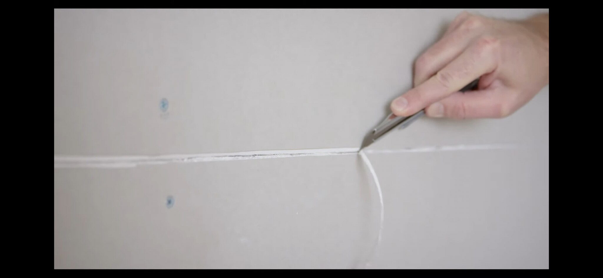

Hej, liten fråga.
Normalt sett är ju gipsskivor fasade, dvs där de möts är de "försänkta". Där får det plats en skarvremsa man kan spackla in, inga konstigheter.
Men hur gör man med skivor där de inte är fasade? Bör man inte fasa samma bredd så en skarvremsa får plats? I denna video från Anza verkar de skära ett litet spår och lägger på remsan - men en del av remsan ligger fortfarande på ytan. Jag har svårt att se att detta inte leder till en "bula" / "ojämnhet" när man spacklar där sedan?

Jag fasar, inget kul jobb men tänker som du att det är ju fysiskt omöjligt att inte få en bula annars.
Kan tänka mig att det faller under en sån sak som yrkesutövare (målare) inte gör för det extra arbetsmomentet äter upp all marginal.

Det enkla svaret är att det gäller att dra ut bulan så långt som möjligt, gärna > 30 cm åt varje håll så att den inte syns. Snedskär kanterna, lägg på spackel och remsa, låt torka. Lägg på spackel igen och börja dra ur bulan. Upprepa.
Ja du måste fasa kortändarna och spackla dessa innan du sätter pappersremsan, sedan får man spackla minst 20-25cm åt båda hållen ifrån skarven för att inte bucklan ska synas om inte mer..J JohnHenry skrev:Hej, liten fråga.
