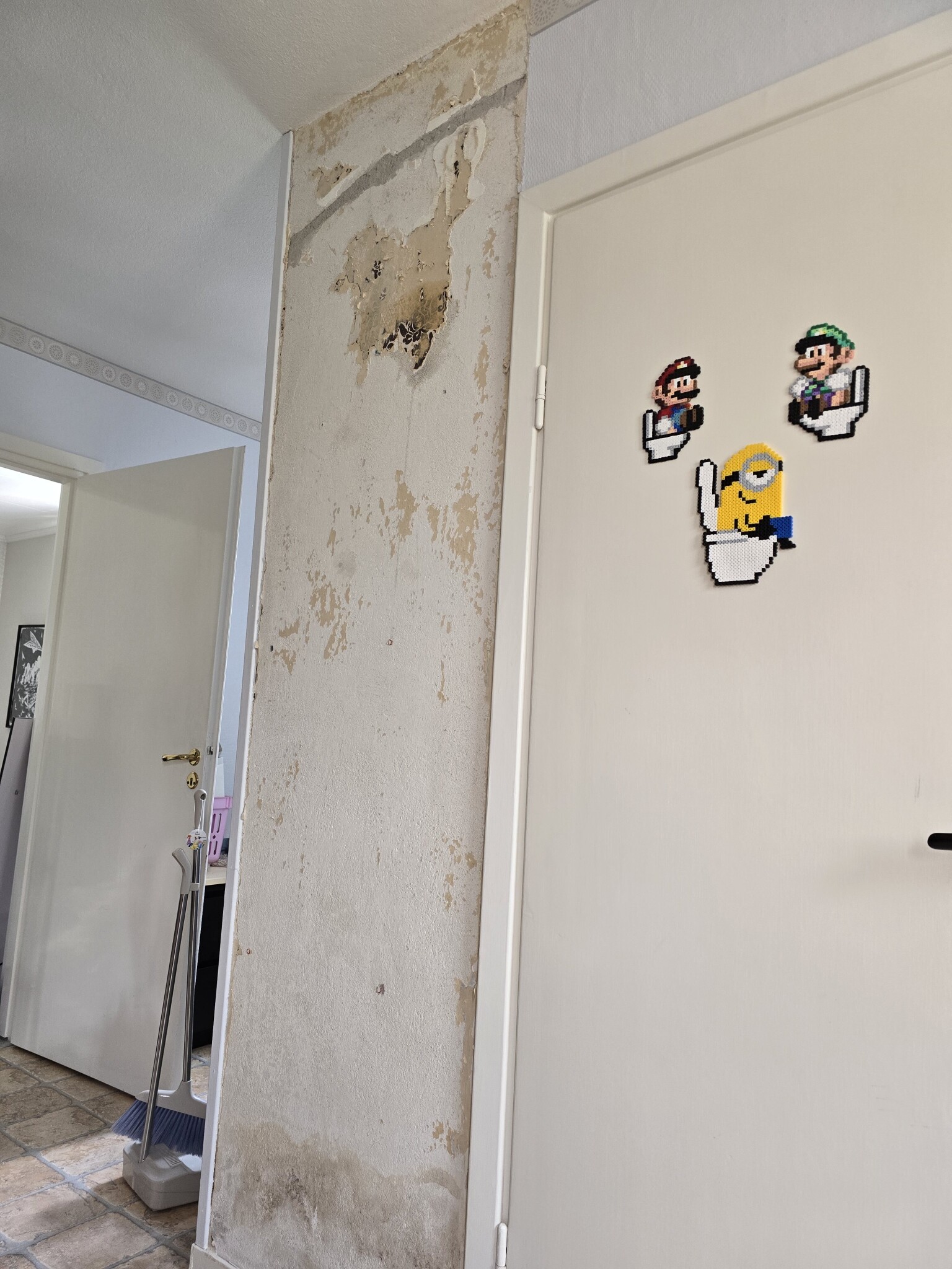

Jag och sambon ska måla om hallen och fick ett ryck och tog bort vävtapet som satt löst.
Det slutade i att hela delen blev kal.
Min fråga nu då är det bäst att spackla upp och sätta vävtapet på den och sen måla? Eller finns det ett bättre sätt att göra på?
  • Vägg i hall med borttagen vävtapet, visar skadade och fläckiga ytor. Dörr dekorerad med pixelinspirerade figurer.
Skrapa borsta av allt löst och helspackla allt, är det bara delspackling och slipning, så kommer det att bli blanka ytor där det har spacklats. Väggen blir flammig.
