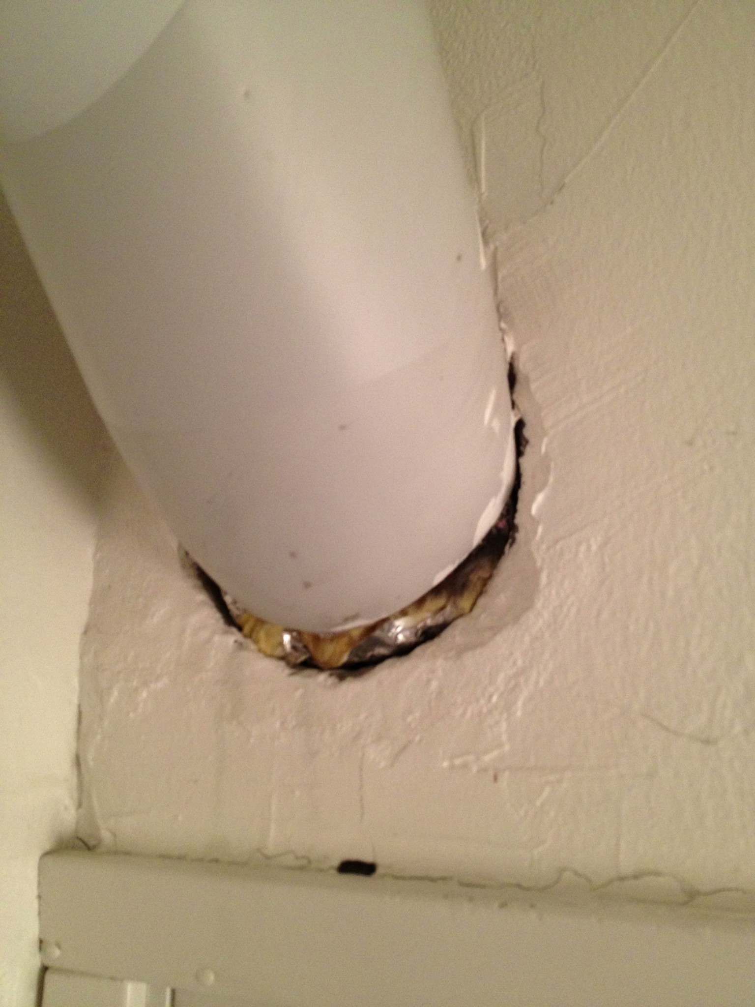

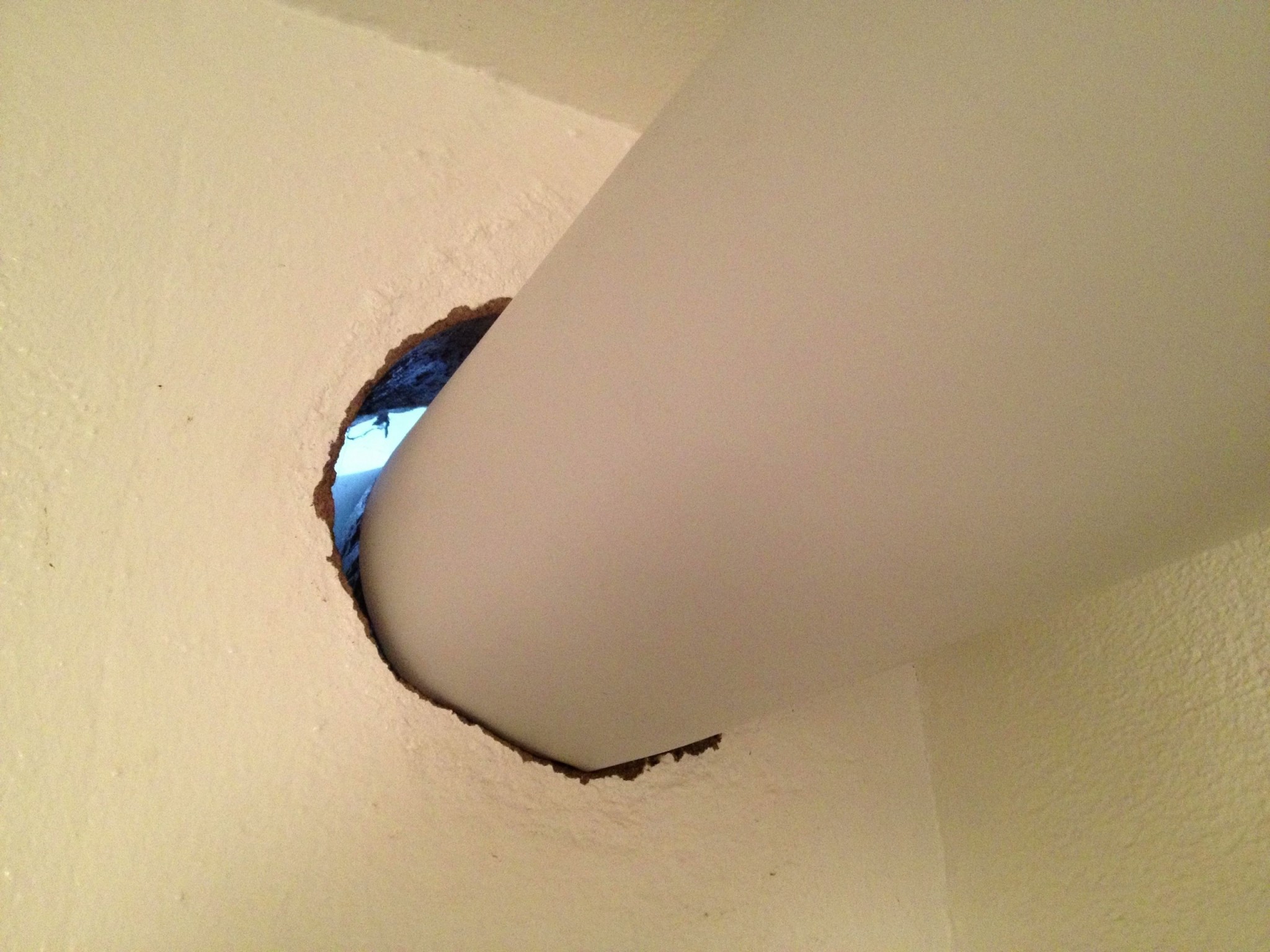

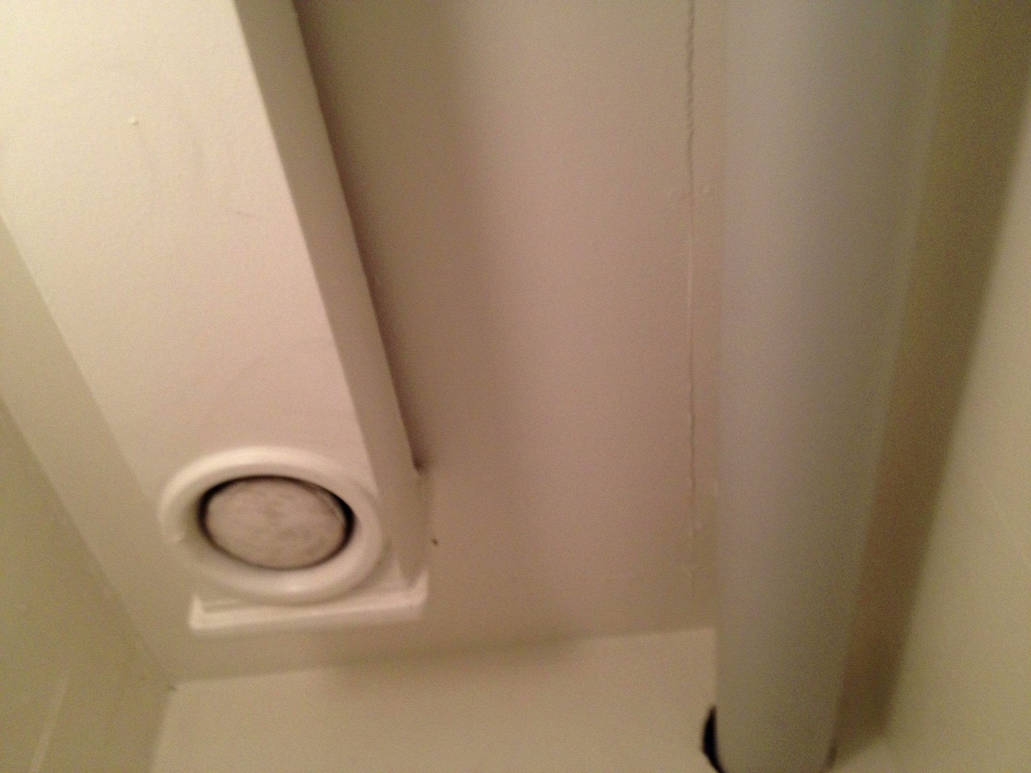

Ska äntligen till att fixa till en av toaletterna vid föreningslokalen. Väggarna ska spacklas, målas och tapetseras. Det stora kruxet är ventilationstrummorna som går tvärs över taket.
Letar alltså förslag på hur jag ska täta springorna. På ena sidan finns en springa på upp till 1,5 cm, (som slutar i en tallriksventil på motstående toalett). Har fått förslag på fogmassa men är skeptisk med tanke på hur stor springan är.
Tar tacksamt emot (seriösa) förslag på möjliga lösningar. I andra änden av röret finns en isolerad utgång som vetter ut i hallen. Här finns åtminstone isoleringsull, men vad kan jag fylla igen med? Vill ju få till målningsbara väggar utan för mycket ojämnheter.
Båda väggarna är i slagkraftig betong.
Har för övrigt tankar på att sänka taket men det får bli en betydligt senare fråga.

Fogskum som sedan friseras och spacklas?
Jag skulle köra på fogskum och lämna ca. en centimeter och sen gipsputs på det. Gipsputset är betydligt mycket hårdare än bara spackel så om röret rör sig lite eller vibrationer står gipsputsen emot bättre än bara spackel...
