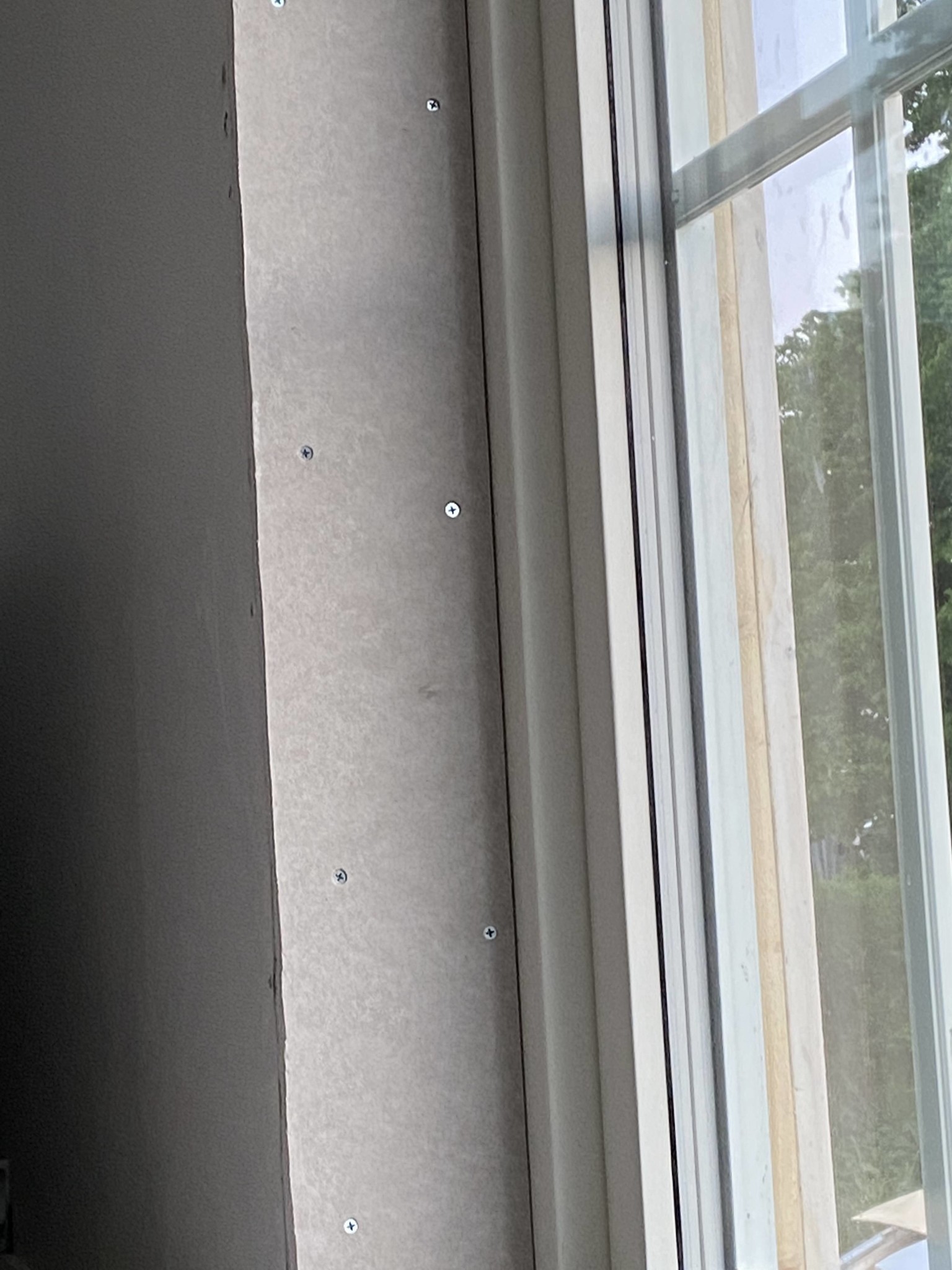

Jag har sett att man kan sätta nån pappersremsa på gipshörnen (köper remsan färdig på Hornbach) men de jag inte blir klok på är hur man gör för att få bort kanten på remsan som syns när man spacklar på den? Blir ju ett långt streck från golv till tak?

Jag är inte riktigt säker på vad du menar? Är det ett innerhörn eller ytterdörr? Du får oavsett lägga på spackel så kanten försvinner och spackla ut höjdskillnaden.
Du kan inte ta en bild?
Ytterhörn

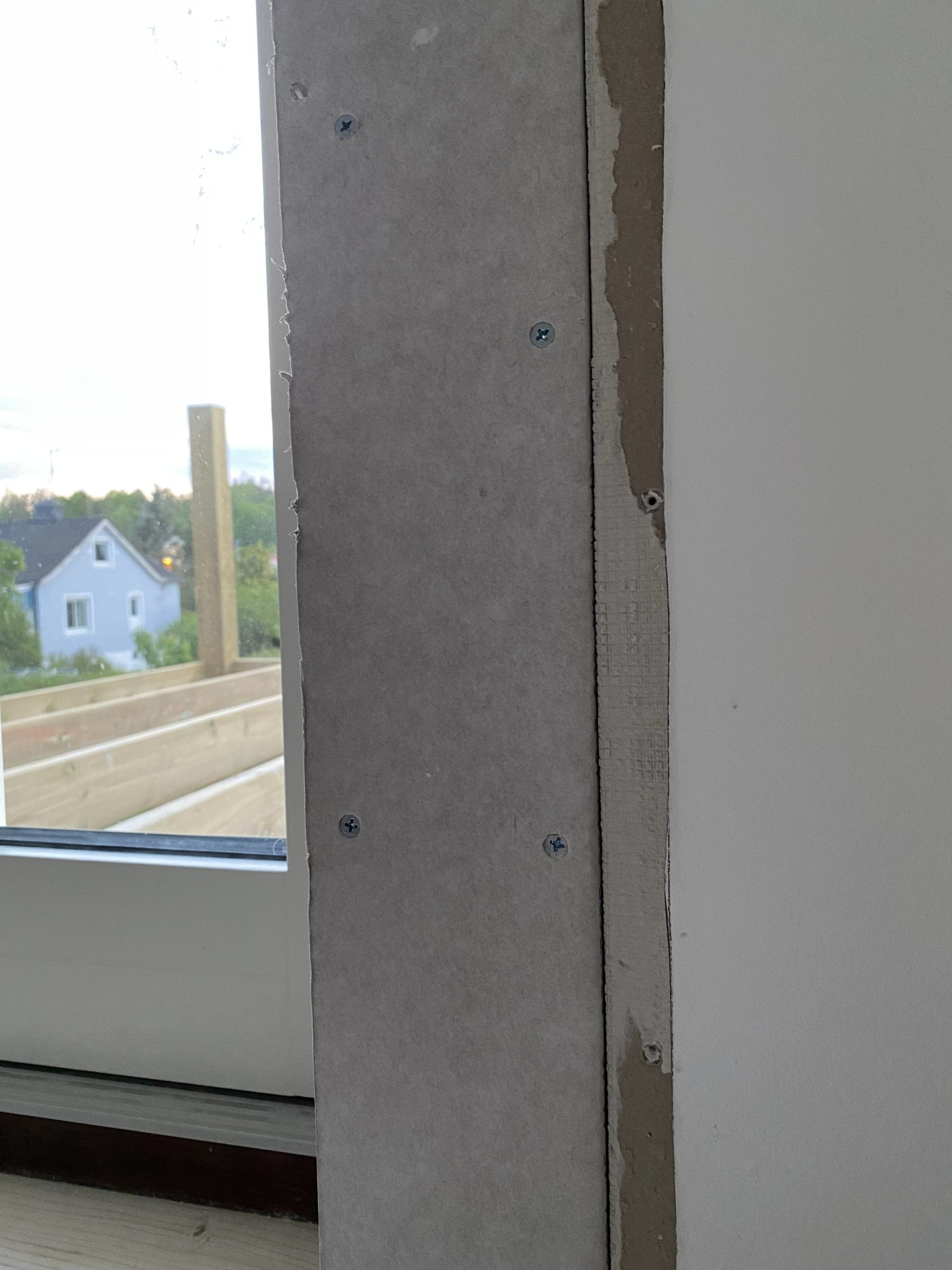

Ska jag sätta covertapet eller bara spackla över hela ytan?
Och ska jag ha spackel ända in mot balkongdörren eller sätter man mjukfog innan i glipan?

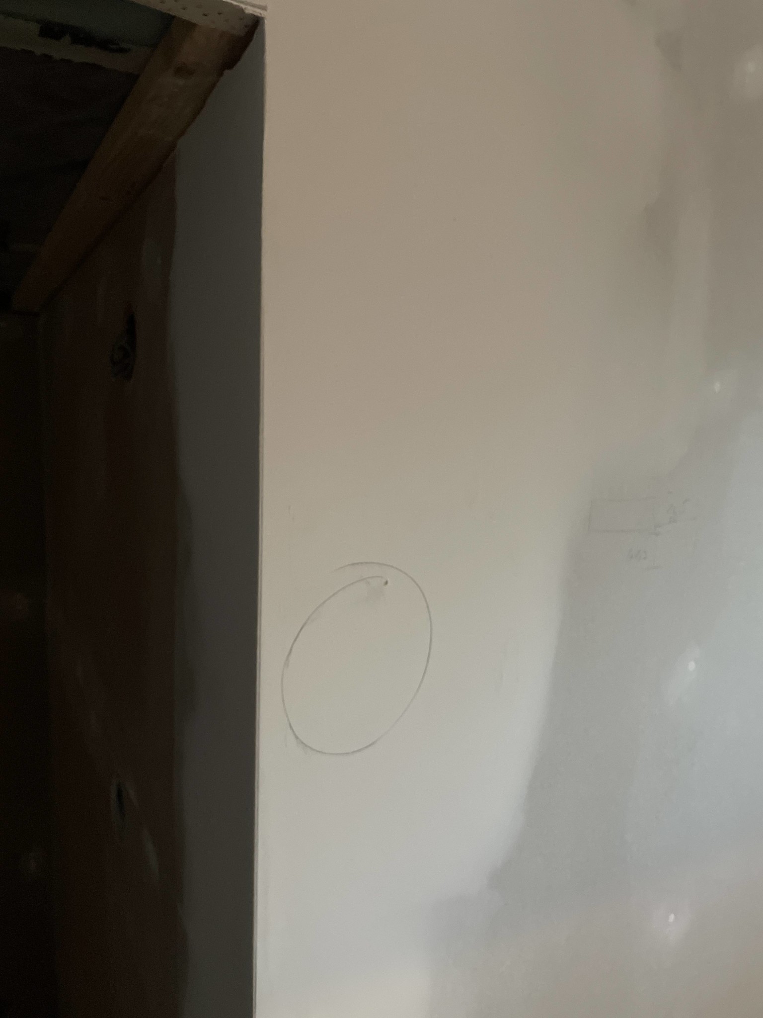

Är det en pappersremsa eller ett riktigt hörn skydd? Du får lägga på någon millimeter med spackel och dra ut den kanske 10-20 cm ut från hörnet så att höjdskillnaden försvinner.
Bifogar en bild från ett av mina hörn, ignorera cirkeln. Men du ser att jag har dragit ut spacklet en bit ut från hörnet för att bli av med kanten.

Okej, hur gör jag närmast balkongdörren
finns säkert fler sätt men när du fått dit ett hörnskydd så kommer du få spackla i princip hela vägen ut, men jag hade spacklat först och sen dragit en mjukfog, tapetserat och målat.
