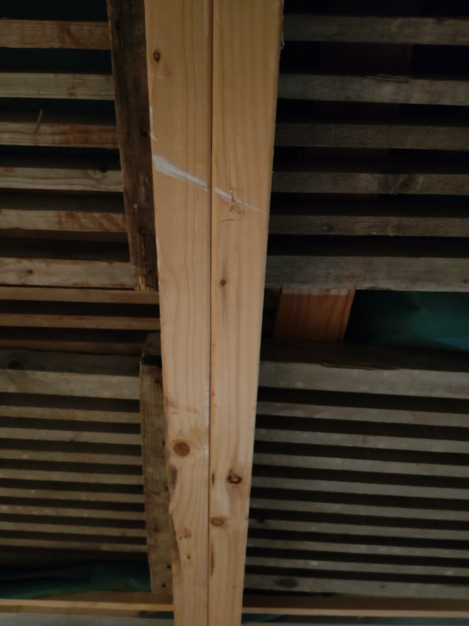

Hej expertpanelen!
Dags att slipa och måla hanbjälkarna, som skall vara synliga. Dessa består av två ihopskruvade reglar, och jag tänkte spackla glipan så att det blir jämt (se bilden). Vad skulle ni rekommendera, kommer snickerispackel att spricka? Stämmer det att acrylbaserat sådant är mer flexibelt? Vill alltså ha det helt jämt, så att endast foga blir nog inte bra.
Tack på förhand!

Det kommer tyvärr inte att hålla. Ett tips är att limma en bräda eller skiva över skarven .

Tack för svar!
Har hört att
Plastic Padding Elastic Superspackel​
skulle kunna funka, så jag testar med det.
