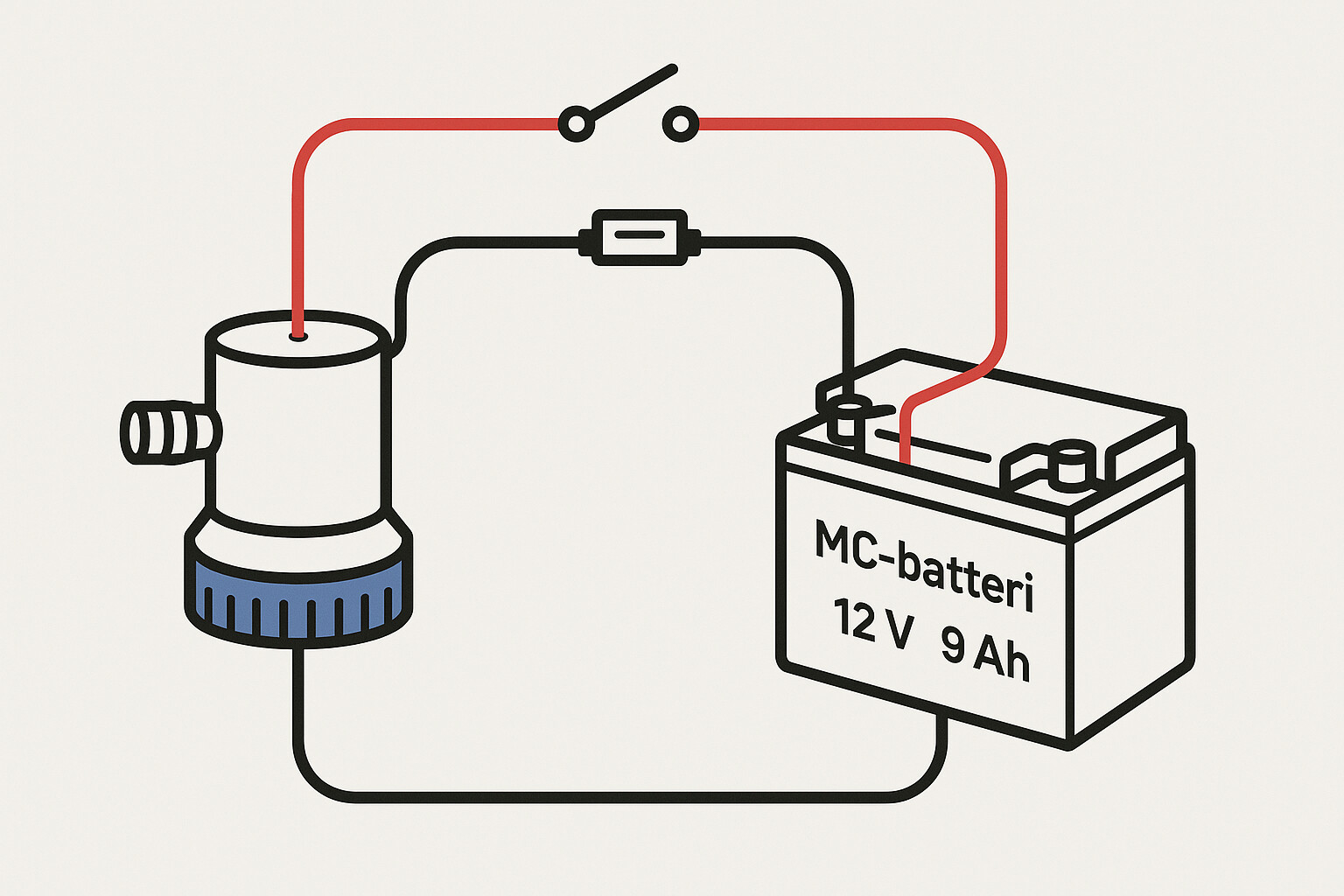

Jag hade en billig länspump typ
https://www.biltema.se/bat/pumpar/lanspumpar/lanspump-32-lmin-2000060068
och ett vanligt blybatteri typ https://www.biltema.se/bil---mc/for...ri-smf-12-v-5-ah-113-x-70-x-105-mm-2000029838 i en väska som jag använde för att snabbt och enkelt tömma min lilla plasteka med.

Detta batteri ansluts till länspumpen (när det ska pumpas) och pumpen pumpar vattnet från båten via en lämpligt lång slang.
Enklast tänkbara billiga lösning.
