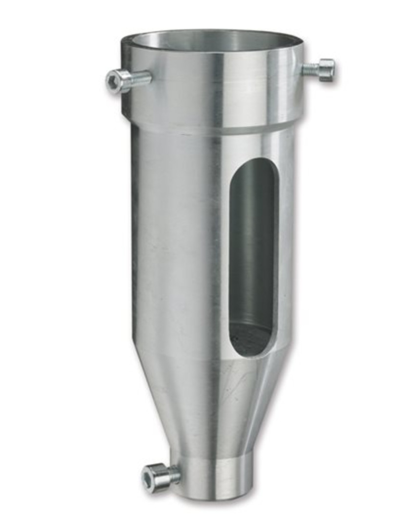

Jag har letat på nätet och ringt runt till alla återförsäljare i maskinbranschen men ingen lycka :-(
Så nu står hoppet till er...
Är det möjligen någon där ute som har något liggande i sina gömmor??
Det behöver vara 78mm diameters öppning.
Tackar på förhand.

Störst chans kanske är att titta västerut... Här är ett alternativ, vet dock inte om den passar för dig.
Sök på Mortising attachment (for drill presses).
//Ronnie
Hej Ronnie.
Jo ! Jag har letat även västerut. Problemet är att min borrmaskin har en diameter på hela 78mm. De man kan hitta har ett max på 65mm. Jag får låta tillverka en. Motsv. bilden nedan. Trevlig helg. M
Metallisk borrcylinder med 78mm diameter och sidofönster.

Haha, jag tror faktiskt att det ligger en hel del i den filmen. Det är mycket som saknas i en pelarbor jmf med en stämborr. Har du plats hade jag definitivt tittat på en sådan istället. Då får du 3 ggr så långt handtag, stoppar och snabbjustering i sidled och finjustering i djupled.
En borrstäm går TRÖGT, inte helt bra för borrmaskinen.
Investera hellre i ett kordinatbord och fräs dina tapphål, blir som en långhålsborr.
Fräsning förutsätter att du kan låsa fast morsekonan, vilket kan vara svårt på gamla maskiner.
