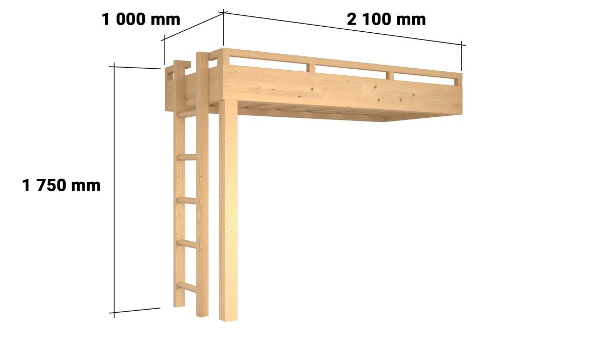

Hittade denna "byggbeskrivning" hos Svenskt trä, https://www.byggbeskrivningar.se/bygg-med-limtra/bygg-en-loftsang/, men saknar en mer detaljerad beskrivning. Finns materialval, men inte längder etc eller hur den byggs ihop. Någon som byggt en sådan och kan hjälpa till?
Tänkt att byggas uppe i fjällstugan, så hade helst inhandlat materialet hemma, sågat till, betsat, och tagit med upp som en form av byggsats om möjligt.

Det verkar finnas en byggvideo, framgår det kanske i den? Att de inte satt ut längderna kan ju vara för att man kan vilja anpassa dem efter madrassval och huset, det blir nog till att räkna ut själv.
Sen är jag kanske snobbig men den där designen är väldigt klumpig och fyrkantig och spontant tror jag de överdimensionerat allt väldigt mycket. Med det sagt, den kanske duger i din fjällstuga.

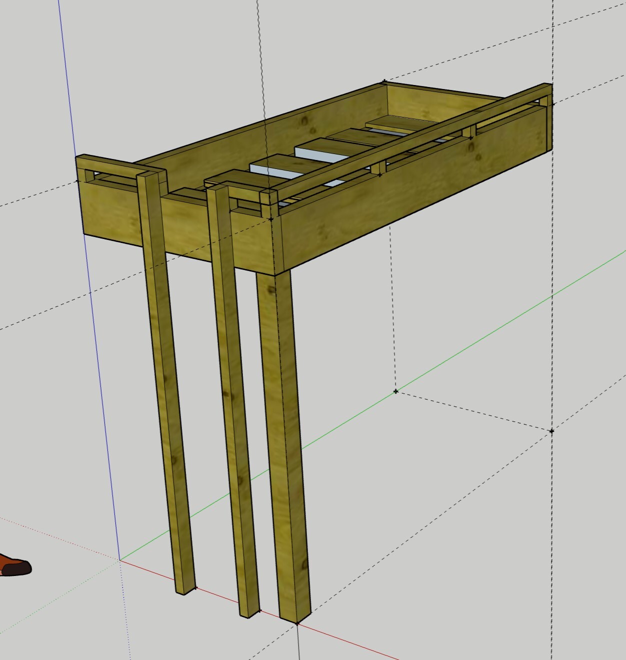

Ja, jag fick rita upp den i Sketchup för att få fram längder på alla bitar.P Pettman skrev:Det verkar finnas en byggvideo, framgår det kanske i den? Att de inte satt ut längderna kan ju vara för att man kan vilja anpassa dem efter madrassval och huset, det blir nog till att räkna ut själv.

Den lär vara lite överdimensionerad för en 10 årig tjej, men vi hyr ut stugan via Airbnb så skulle nån 100kg+ hyresgäst välja att lägga sig där också så vill jag ha lite marginal tänkte jag.
För den som söker upp tråden,
Limträbalk (benet) 90x90 - 1525 mm
Limträ 56x225 kortsida - 2x 1000mm
Limträ 56x225 långsida - 2x 1988mm
Regel kortsida (insida) - 2x 798mm
Regel långsida (insida) - 2x 1988mm
Ribbor 22x195 - 7st á 888mm
Kloss mellan räcke och limträ 45x45 - 7x50mm (alt 70mm)
Räcke långsida 45x45 - 2100mm
Räcke kortsida 45x45 - 445 + 245 (sågar 45 grader på denna och långa sen för inpassning)
Stege ben 45x70 - 2x1870mm (eller 1890mm beroende på höjd på "klossarna")
Trappsteg, rundstav 43mm - 5-6 steg 310mm vardera
