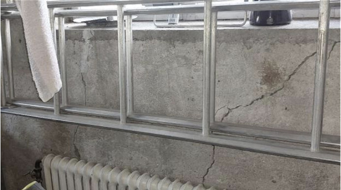

Hej! Jag kikar på ett hus byggt på 20-talet, som första husköp. Min största fundering gäller sprickor i källarvägg och sockel, se bilder. Hur allvarligt är detta? Farligt? Något man bör åtgärda och vad kan det i så fall kosta?
Tacksam för hjälp!
  • Spricka i källarvägg nära fönster, med stege lutad mot väggen och ett element nedtill.
  • Spricka i källarvägg och sockel, nära fönster på gammalt hus; bilden visar skadans omfattning och växtlighet vid gräskanten.

19- eller 20-? Illa om det blivit så där på mindre än 5 år. Har det gått över 100 år skulle jag inte oroa mig.
Ossian K Olsson
Du får väl räkna med åtminstone en semestervecka och en del svett (och tårar) men hårt arbete och lite putsbruk är inte dyrbart om du gör det själv.
Tack båda! 1920. OK, det låter inte som hela världen. Men kan inte bero på sättningar eller att grunden rör på sig och leda till att huset får allvarligare skador som t.ex. lutningar eller i värsta fall att väggar kollapsar?
Fråga säljaren när sprickorna uppstod. Är det gamla sprickor i denna storlek så är det inget att oroa sig över. Vad är det för mark huset står på?
Hus kan röra på sig, även gamla, men det beror ju då på att marken huset står på har förändrats.
Har själv ett hus 1920 tal med en del sprickor. Har lagat temporärt med hobbygips för att se om de spricker igen eller om man kan ge sig på att laga. Vårt hus är pålat men rör sig något ändå beroende på årstid och så har det varit i många år. Charmen med gamla hus, dessa har stått i hundra år, det ska väldigt mycket till för att det ska ske något…
Att bara putsa om hjälper ju inte i sak. Det bara döljer den egentliga sprickan i väggen. Troligtvis så är det nog enklare att leva med det bara. Inget man troligen behöver göra nåt åt. Är det en naturlig rörelse där varje år så är det ju bra att det kan röra sig då.........Inget kommer att falla ihop.

Om sprickorna går rakt igen skulle jag kolla upp de där mer noggrant innan köp.
Tack för input. Uppskattas!
Ska höra hur gamla sprickorna är, som första steg.
Vad är det man bör kolla upp om det går rakt igenom? Dvs vad kan faran vara? Andra svar tyder på att det inte gör något om det ”rör på sig”
