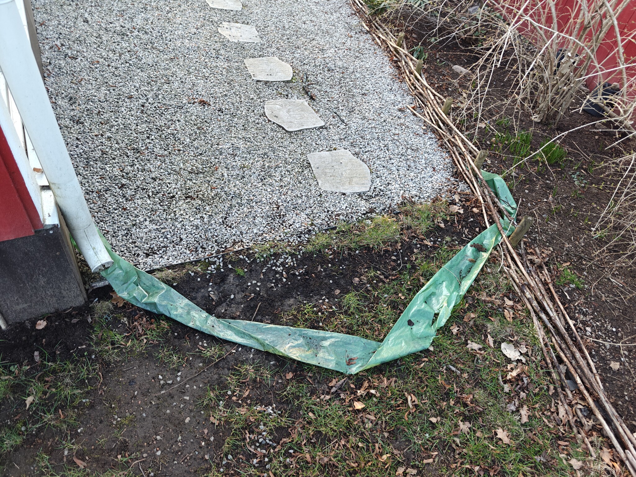

Vid vårt uterum så leds regnvatten bara bort i en plastpåse/slang. Ser inte så roligt ut och den är inte så tät heller.

Så jag funderar lite på vad man kan göra åt det. Närmaste rör till övriga stuprör ligger ca 20 m bort så blir lite projekt att få ihop det även om det kanske vore det bästa egentligen. Och kanske så fixar jag det vid ett senare tillfälle.
Finns det något halvt avkapat rör i stil med denna fast kortare?

Gräv ner markavloppsrör till dike eller stenkista.
Ja det är ju också ett alternativ men lite större projekt.

ett antal sådana som grävs ner ytligt och mynnar ut där din gröna slang slutar borde vara ett lyft.
Tror du få byta ut din rörsvep om du tappat bort kilen. Tur att de är billiga.
Isåfall kan jag ju gräva ner ett vanligt rör bara, har ingen större nytta av galler. Jag tänker dock att man får gräva ner röret 15-25cm? Blir ett dike i rabatten? :thinking: Isåfall kanske man kan gräva ner en stenkista i rabatt. Men kan bli jobbigt att gräva, finns en del träd och rötter.

Ska du gräva ner 25cm så krävs det ju att du har ett utlopp från det som är ännu lägre. Har du det? Annars är du ju där med stenkista och ett lite större projekt....
Men det är klart är det möjligt att gräva ner ett helt vanligt rör så är det självklart den enklaste och billigaste lösningen.

Ja precis, blir lite projekt av det. Inget jag planerar i dagsläget så ville ha någon enklare lösning lite temporärt. :crysmile:

Sökte lite och dagvattenrör ska ligga på 500mm djup? Med fall så blir det knepigt att leda ut det i rabatten. Men kan jag inte bara gräva ner en stenkista i rabatten då? Bara att gräva ner och fylla med sten?

Det är ingen som lägger dem så djupt vid nybygge av hus med platta på mark utan dom brukar ligga ihop med dräneringsrören som ligger ca 300-400mm under färdig mark..

Ah okej men även det blir knepigt här. 😅 Har ca 150mm fall från grusbeläggning till rabatten. Är lite småsugen på ränndalsplattor annars men verkar svårt att få tag i.
Sen är det inget stort tak så hade nog klarat mig på rör mindre än klassiskt 110mm.

Men jag kommer nog bara köpa 2 meter av denna rännan istället, det blir nog enkelt och ganska bra.

Hmm det verkar som att tillverkare av dessa markrännor vill att de ska gjutas ner. Jag tänkte nog bara lägga lite makadam runt men det kanske inte håller?
