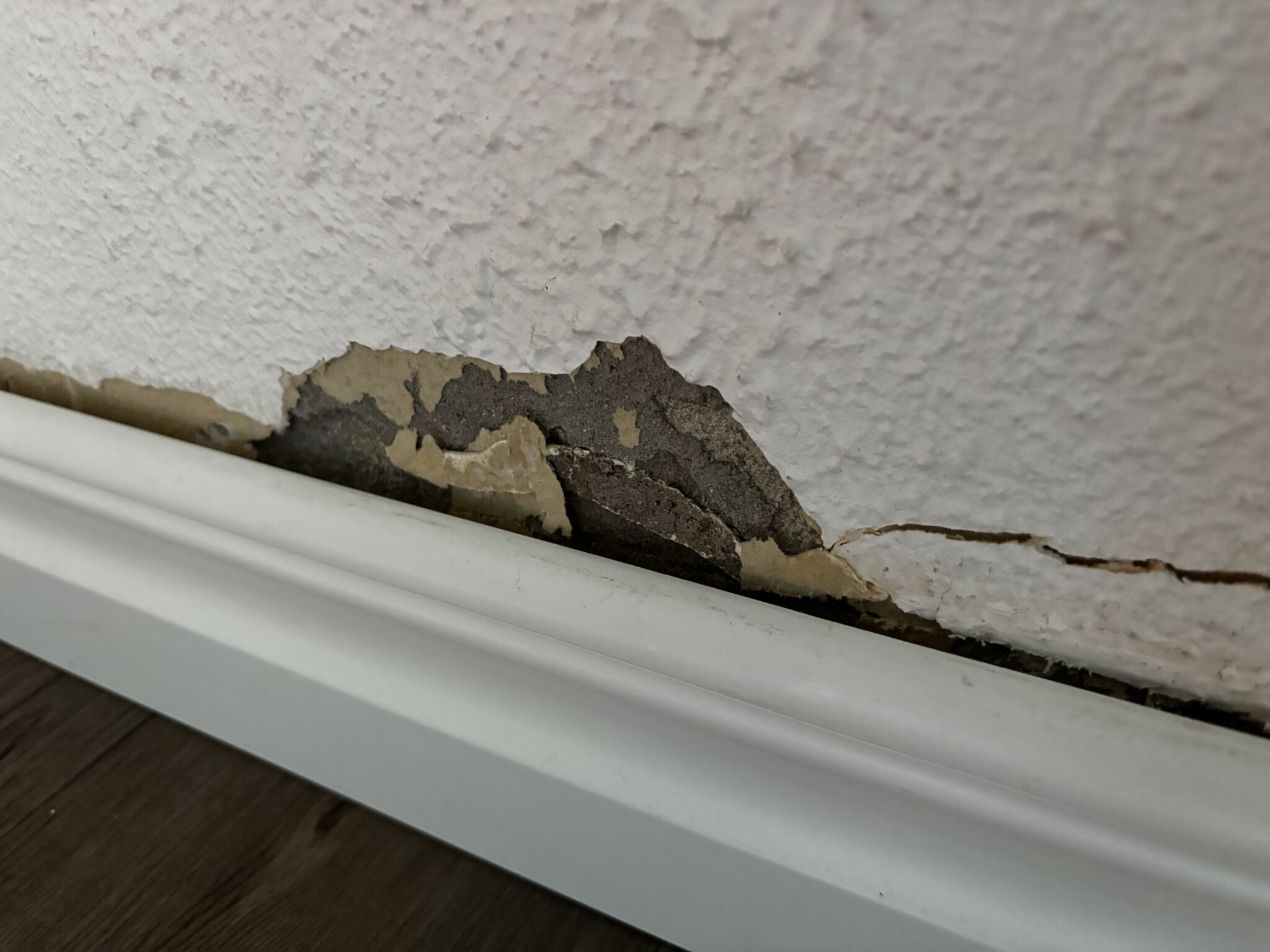

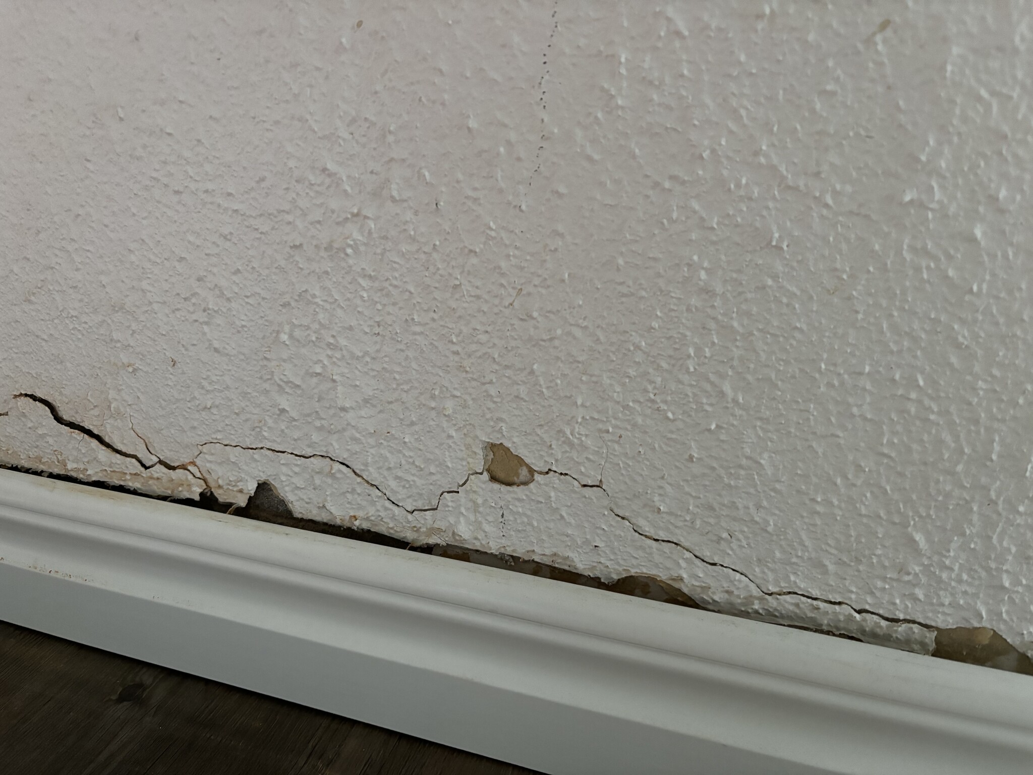

Jag har en ful nederkant på murstocken (2a vån) som behöver snyggas till.
Innan jag river loss golvlisten och ingen återvändo finns, så tänkte jag be om råd. Hur gör man detta på enklaste sätt?
Skrorstenen andvänds inte längre, så rökgastätning är inte avgörande för vilken metod som lämpar sig bäst.
Jag vet inte varför det ser ut som det gör, men tror att den tidigare ägaren limmat golvlisten mot stocken, och kanske lyckats riva loss dem med dammsugaren och strukturen har då följt med..
Hur som helst så är det inte fukt under. I botten är stocken slätputsad (fin), och på detta ser det ut att sitta någon papp?
Kan det vara så att murstocken är slät-putsad och sedan beklädd med en struktur-tapet? Eller kan det vara strukturfärg målad på någon form av underlagspapp?
Jag hade tänkt att försöka -på enklaste sätt, lägga i något på de skadade ställena, och sedan måla murstocken för att så gott det går att trolla bort det visuellt fula.
Några tips?

Bredspackla med vanligt grov spackel. Sedan ett lager finspackel och måla.
