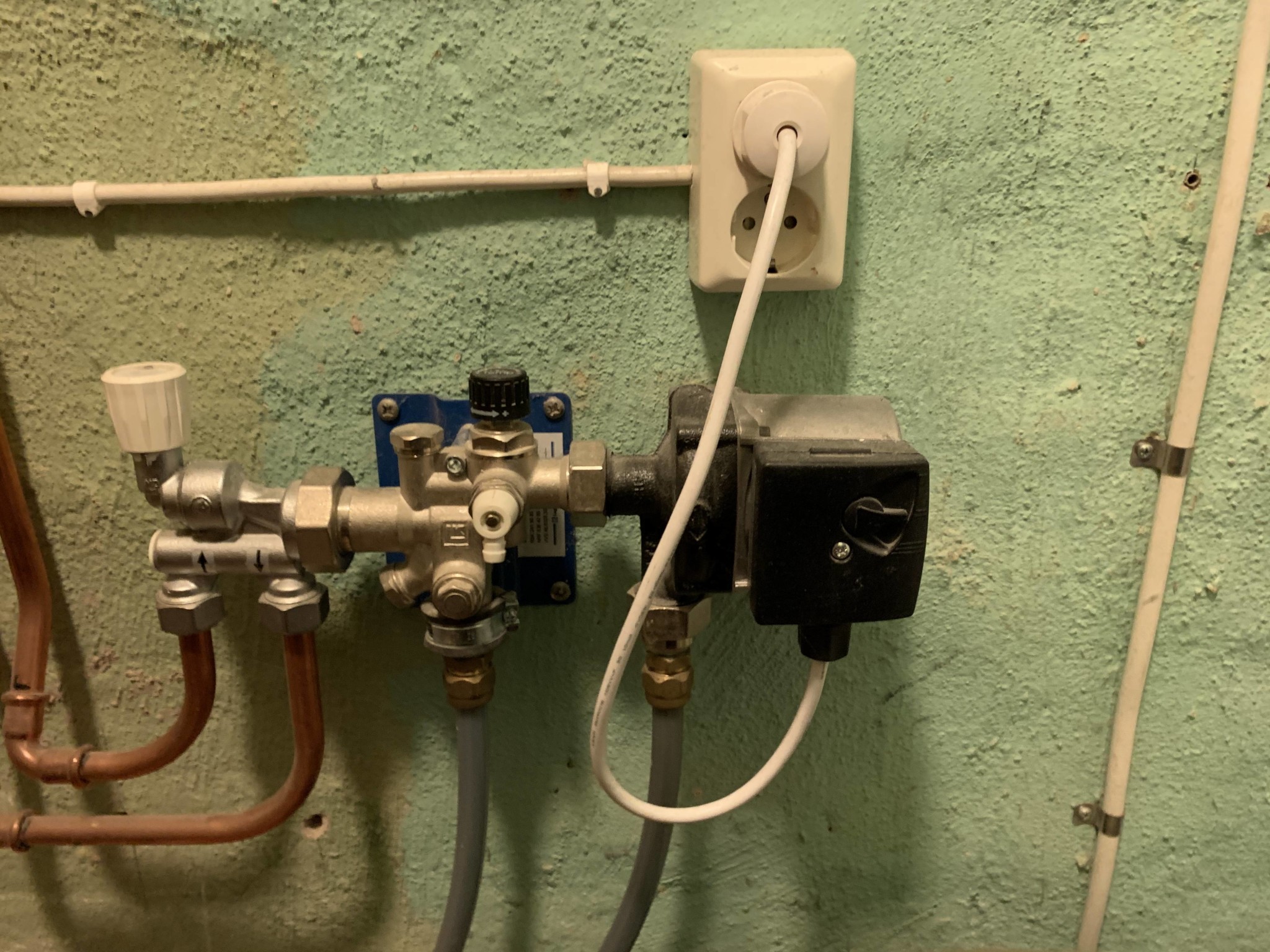

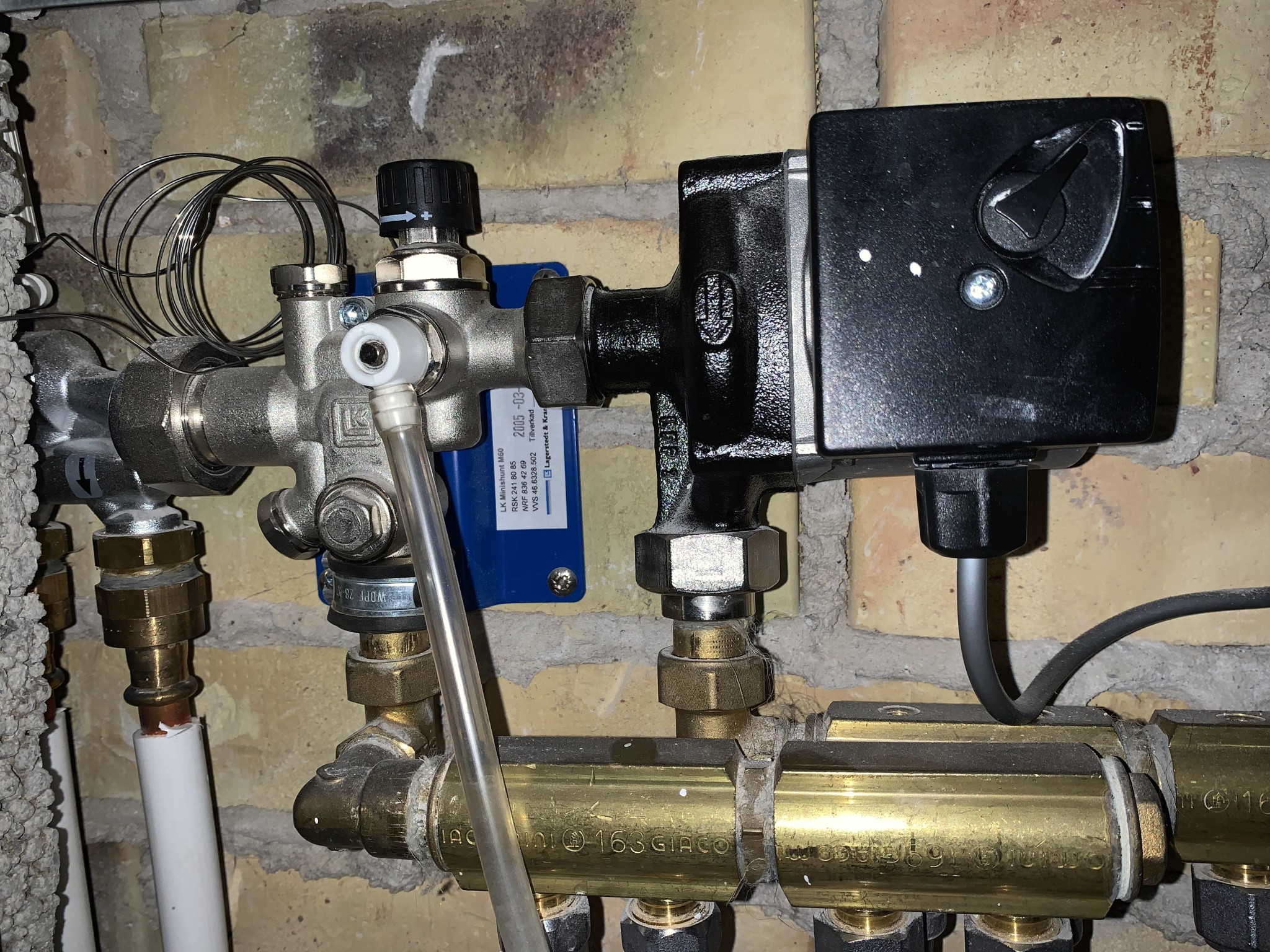

Vill se över möjligheten att bättre kunna styra & automatisera värmesystemet i mitt hus. Skaffade nyligen Tibber, så smart koppling därtill hade varit bra. Har en Rasberry Pi som jag tänkte installera Home Assistant på men i övrigt inga smarta hem-prylar än (förutom lite Trådfri). Styrningen behöver dock inte vara ”smarta hem” smart.
Mitt nuvarande värmesystem: Luft/vatten-värmepump IVT Optima 900 med elpanna 290 A/W & reglercentral Rego 800. Utegivare men ingen rumsgivare till värmepumpen & verkar inte ha någon modern extern kopplingsmöjlighet eller IR (för t.ex. Sensibo). Har också vattenburen golvvärme i vardagsrummet & i ett badrum (LK Minishunt M60). Vattenburna radiatorer i övriga rum, vissa med egna reglage, andra utan. (Bild på golvvärmen)

Du kan ju också koppla en termostat på golvvärmen så att du reglerar flödet över golvvärmen. Anners blir det kanske obalans mellan golvvärme och radiatorer.Thulesius skrev:

Innegivare går att koppla till Rego 800 som är styrsystemet i 290AW/Optima 800.
Jag tror inte Ngenic är att rekommendera på en luftvatten eller frånluftvärmepump, då man inte får manipulerar utegivaren pga att risk för att avfrostningen inte då fungerar som den skall.

Hade man då kunnat komplettera med en IVT innegivare som man kopplar upp den smarta styrningen mot och på så vis behålla utgivaren i drift?
På rego 800 styrs avfrostningen av givare i själva värmepumpen (T11 och T12), så det är ganska riskfritt att manipulera utegivarens värde.Per Ola Persson skrev:
Men att manipulera innegivaren är också ett alternativ.
