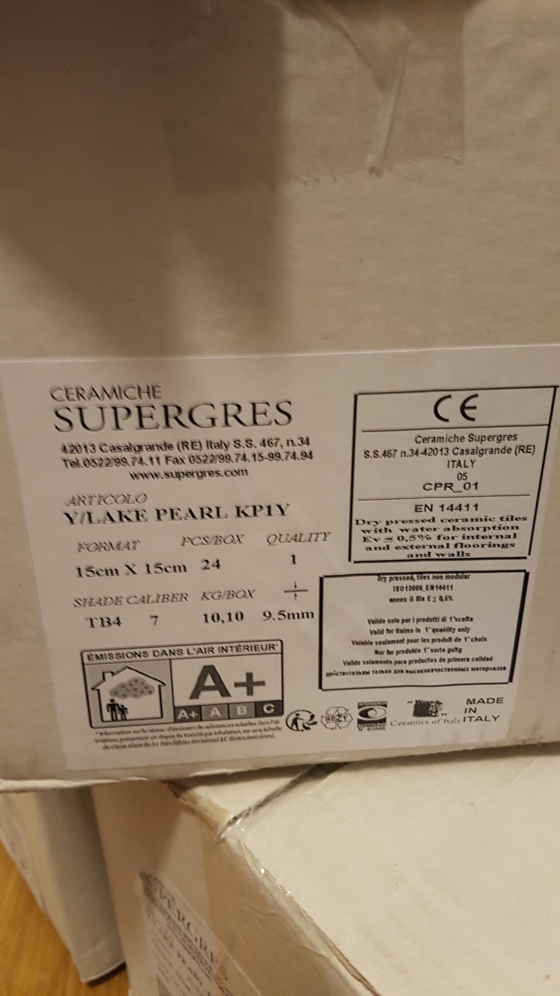

P
Här är klinkern.
Kartong med information om klinker från Ceramiche Supergres, inkluderar storlek, kvalitet och miljöklassificering.
Messier1994
Kolla så det är samma kaliber på kartongerna
Messier1994
P
Jo det är samma.
