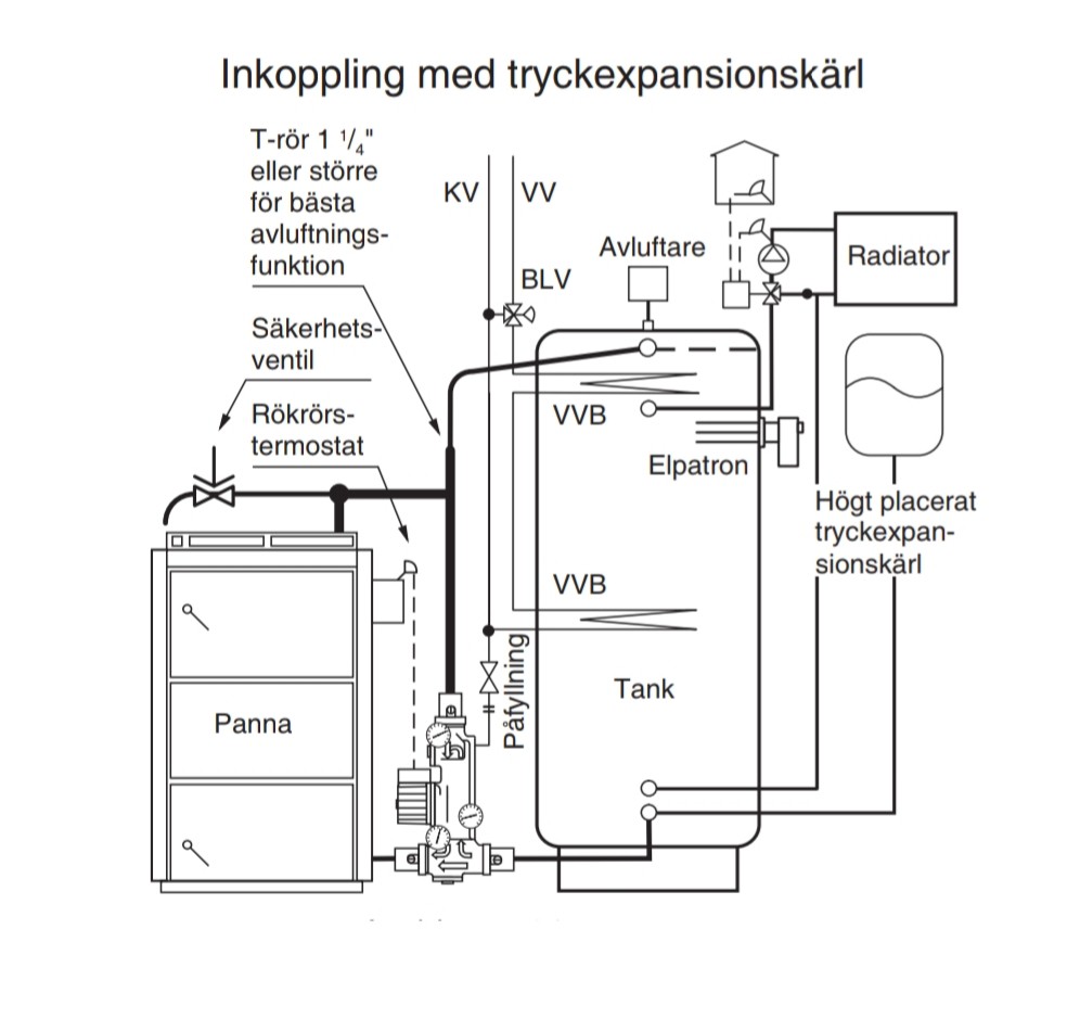

Såg denna instruktion angående expansionstank, att den skall placeras högt. Varför är det viktigt med ett slutet expansionskärl?
Man ska ju också undvika "högpunkter" i rörsystemet för att undvika luftfickor, hur är tanken där med expansionskärlet. Det är ju en "högpunkt" utan möjlighet till avluftning.

Vet inte men kan det handla om att kärlet får gynnsammare arbetsförhållanden i och med att tryckhöjden minskar? Om det blir luft i ledningen upp till kärlet gör väl inte det någon skada där. Den eventuella instängda luften ökar ju i så fall ”expansionsvolymen” ytterligare en aning.
Men jag vet faktiskt inte anledningen till varför de rekommenderar att kärlet ska placeras högt.
Varifrån kommer rekommendationen?
Skulle va intressant att veta motivet.

Det finns ofta luftare på expansionskärl ledningarS Snickerick skrev:Hejsan
'Expansionskärlets förtryck ska justeras efter systemets statiska höjd mätt ifrån kärlets position upp till systemets högsta punkt.' Somatherm https://somathermvvs.se/expansionskarl-tappar-tryck/
Jag antar att ju högre upp kärlet står så mindre förtryck behöver man i kärlet som därigenom minska påfrestning på det.
