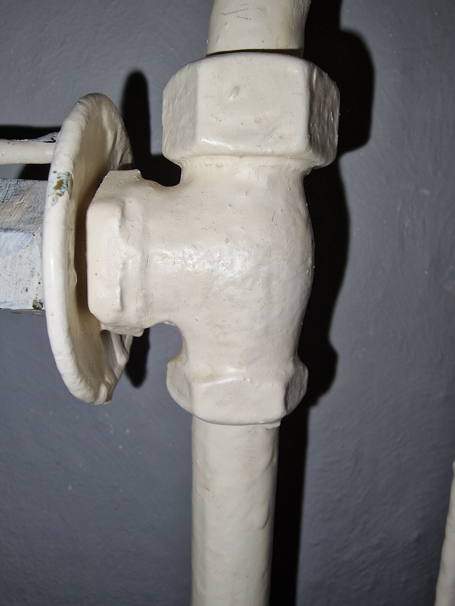

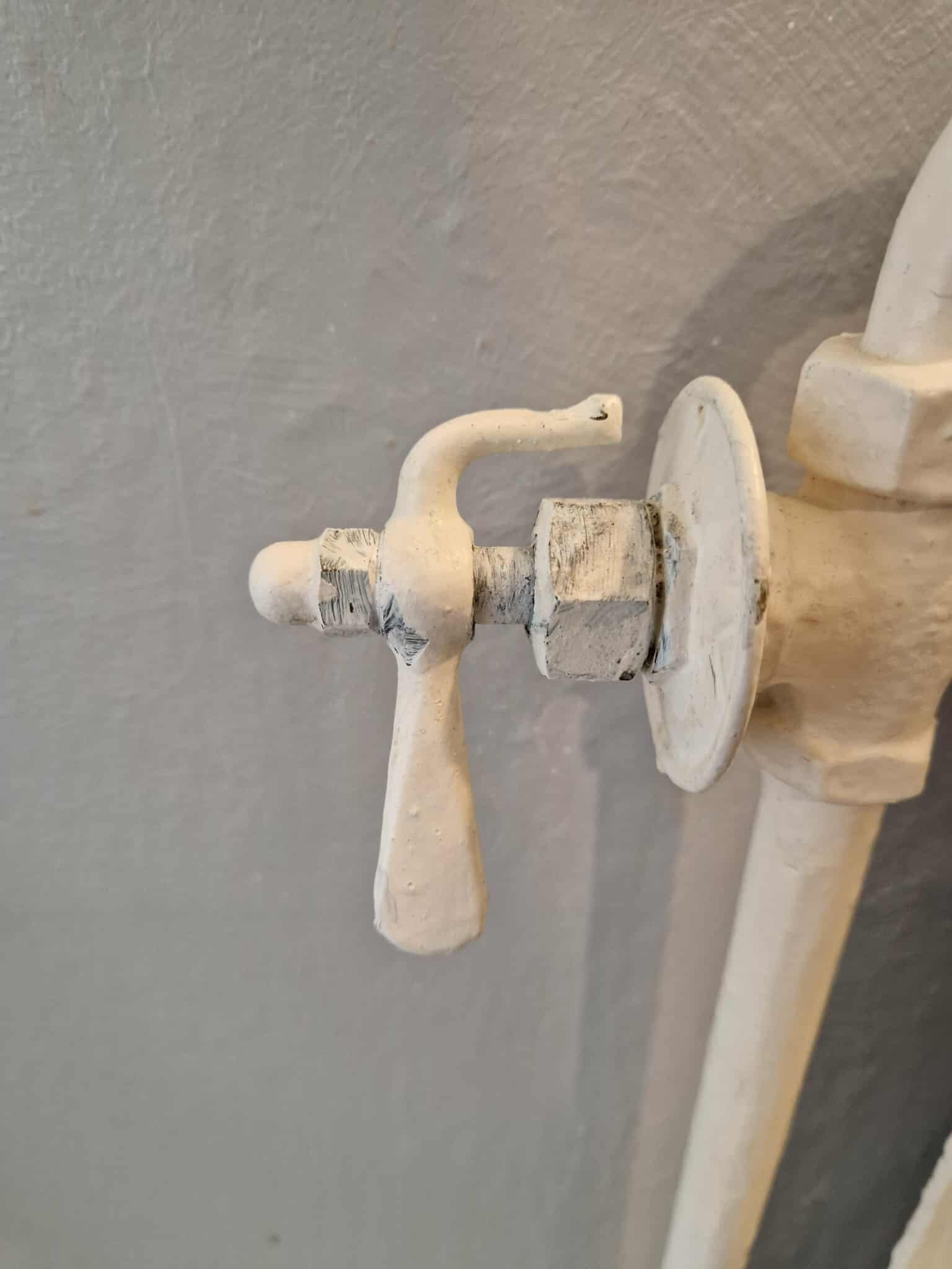

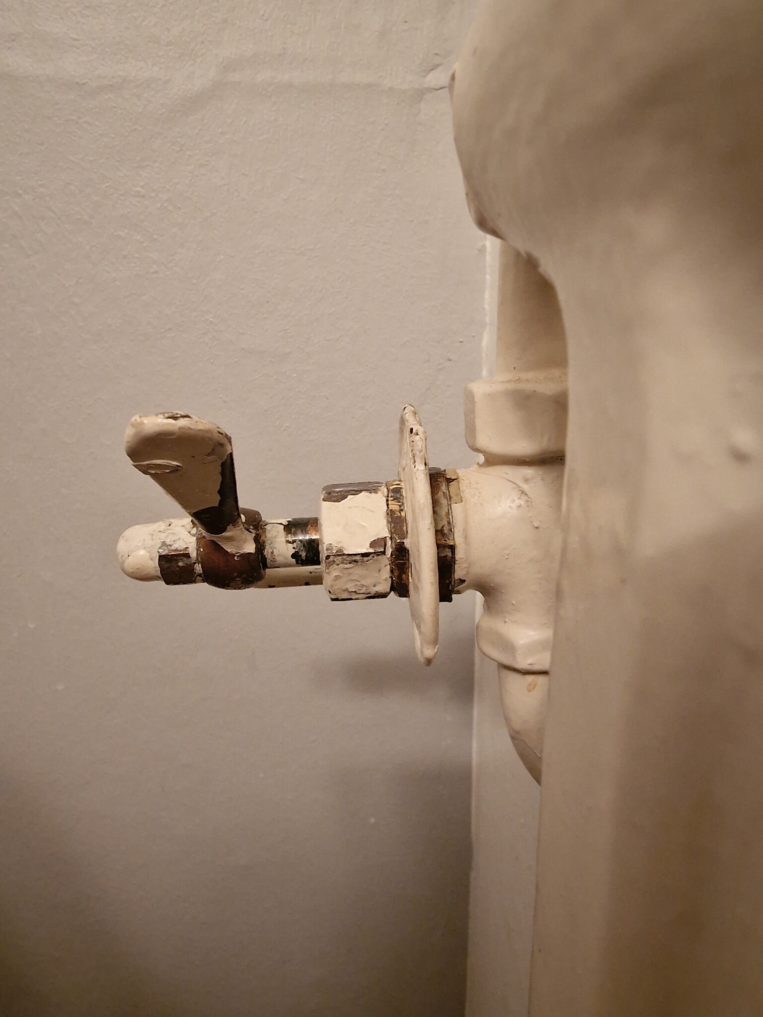

Är i tagen o ska byta ut slottsventiler till vanliga med termostat. Inser att jag beställt fel till 2st element.
Trodde det var överfallsmutter på samtliga element, men på 2st element var det invändig gänga i ventilhuset.
Så min fråga är om det det finns någon röris som vet om det är AHA- Theorell eller
NAF 57/64 som sitter på plats idag?
Jag tycker mig få fram enligt mma:s rotbok att de mest liknar AHA- Theorell med sin mutter framför vred och att vredet inte ligger ovanför brickan som visar temperatur.
Dvs jag ska ha utbytesinsats 10 C!?
Tänker mest så man inte står där med en ventil med gänga 3/8 men man skulle ha W18,9x19" när man väl tömt systemet på vatten 🤪
