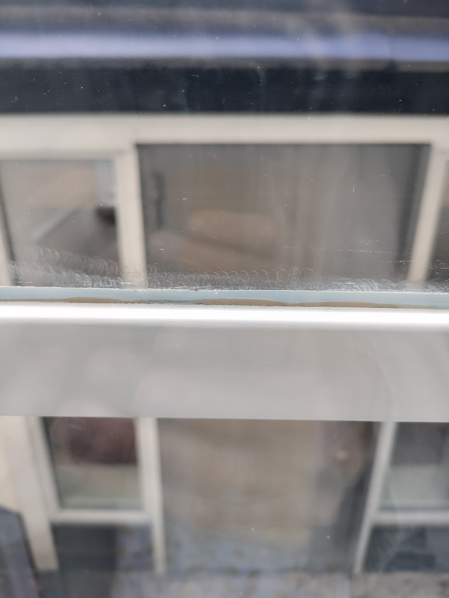

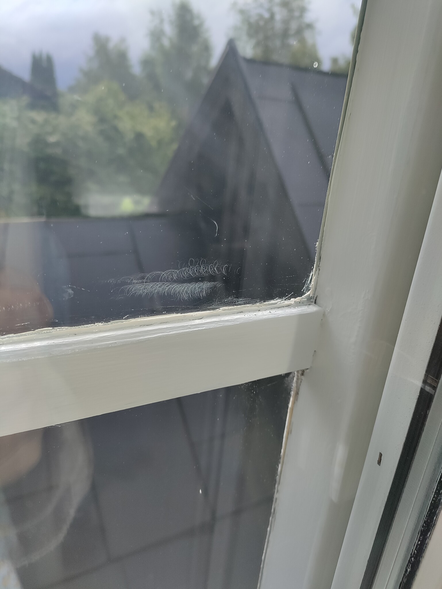

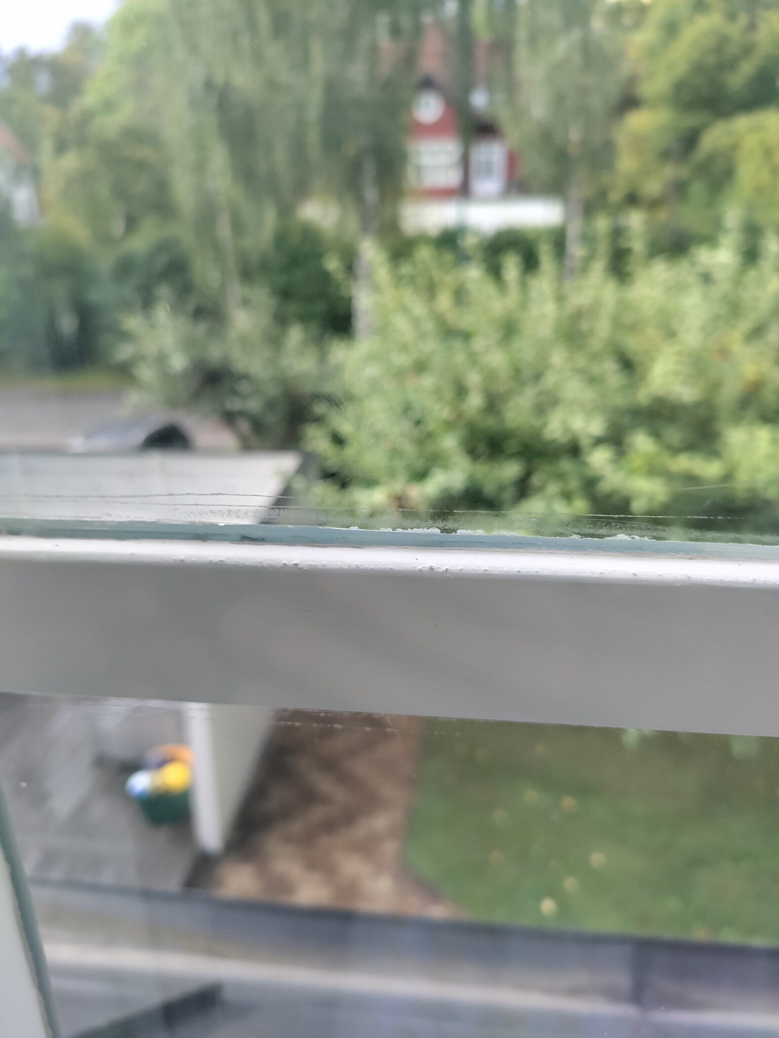

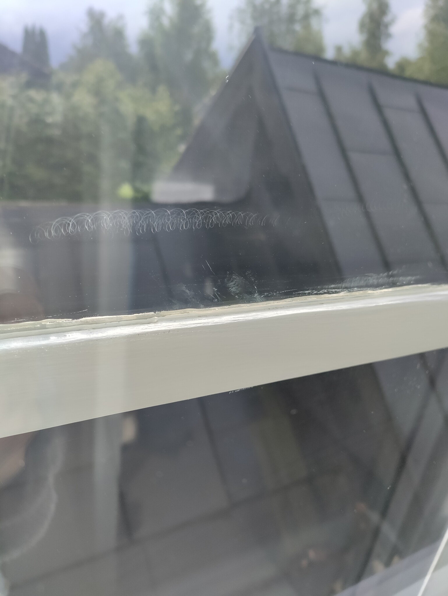

Vi har haft en målare hos oss som målat om våra fönster (även andra saker som panel ute och plank och detta gjorde han oerhört bra). Vi har bla 7 fönster som vardera består av 3 kadetter så totalt 21 kasetter.
Han har när han slipat lyckats skada nästan alla kasetter i olika grad.
Vad 17 gör vi nu. Fönstren är ju inte nya och i nyskick men dessa runda cirklar syns ju tydligt.
Ska kolla med en glasmästare om det går att putsa, slipa. Att börja byta ut samtliga fönster är ju ett enormt arbete och kostnad och vi vill ju egentligen åtgärda detta på enklaste sätt. Framförallt att det inte utvecklas till större sprickor/skador och tänker även på eventuell värdesänkning på huset vid försäljning.
Bifogar några foton

Som fönsterhantverkare kan jag inte låta bli att ta mig för pannan.
Ibland går det av bara farten men att köra spröjsen med en osilerande slipmaskin är antingen höjden av lathet eller okunskap.
Han har alltså dippat ena sidan av slipmaskinen när han slipat. Och visst du kan komma undan att slipa med maskin på spröjs men då får du ju såklart skydda glaset.
Risken förutom att skada glaset är att du kan slipa ner utsida spröjs för mkt eller att maskinen gräver sig ner. Flr följd av att du får en en grundare glasfals. Så förslagsvis skrapar man för att sedan använda en slipkloss.
Om det är en mindre firma eller enmansföretag så kan det innebära slutet om han inte har en försäkring som täcker denna typ av okunskap/lathet.
För byta glasen är ingen billig historia i arbetskostnad. Glaset i sig är inte den dyra biten om det inte är blåst glas förstås.
Jag hade fått panik av att se detta på mina glas.
