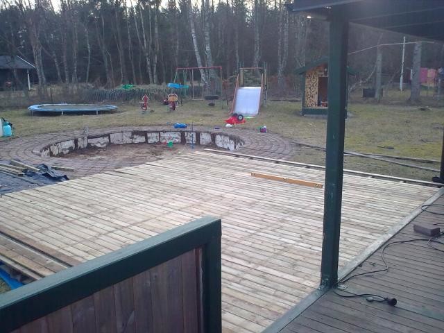

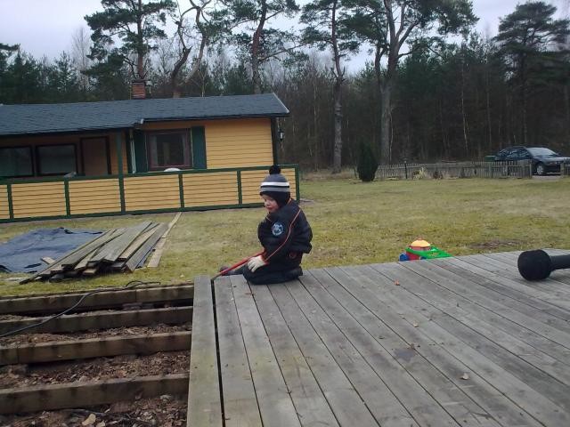

Kan du inte vända på trallen?
Undersidan, som klarat sig från möbler å annat otyg, kanske är trevligare att jobba med.
Tanken har slagit mig. Jag får se hur det blir efter helgens byggande.
Jag vände på min trall när jag flyttade den.
Ganska stor skillnad blir det.
Ser ju nice ut, dock så blir det ju ränder efter reglarna men det kan man ju leva med.
Det kommer ändå bli lite skruvhål som kommer fel så det kanske inte spelar någon roll i slutändan.
Det ska ju tvättas så då bör märkena försvinna
JAg hivade på några plnak från ganla altanen med undersidan uppåt.
Det såg helt ok ut så jag kör på det. Och skulle det bli dalgånger så får jag plocka fram slipen senare.
