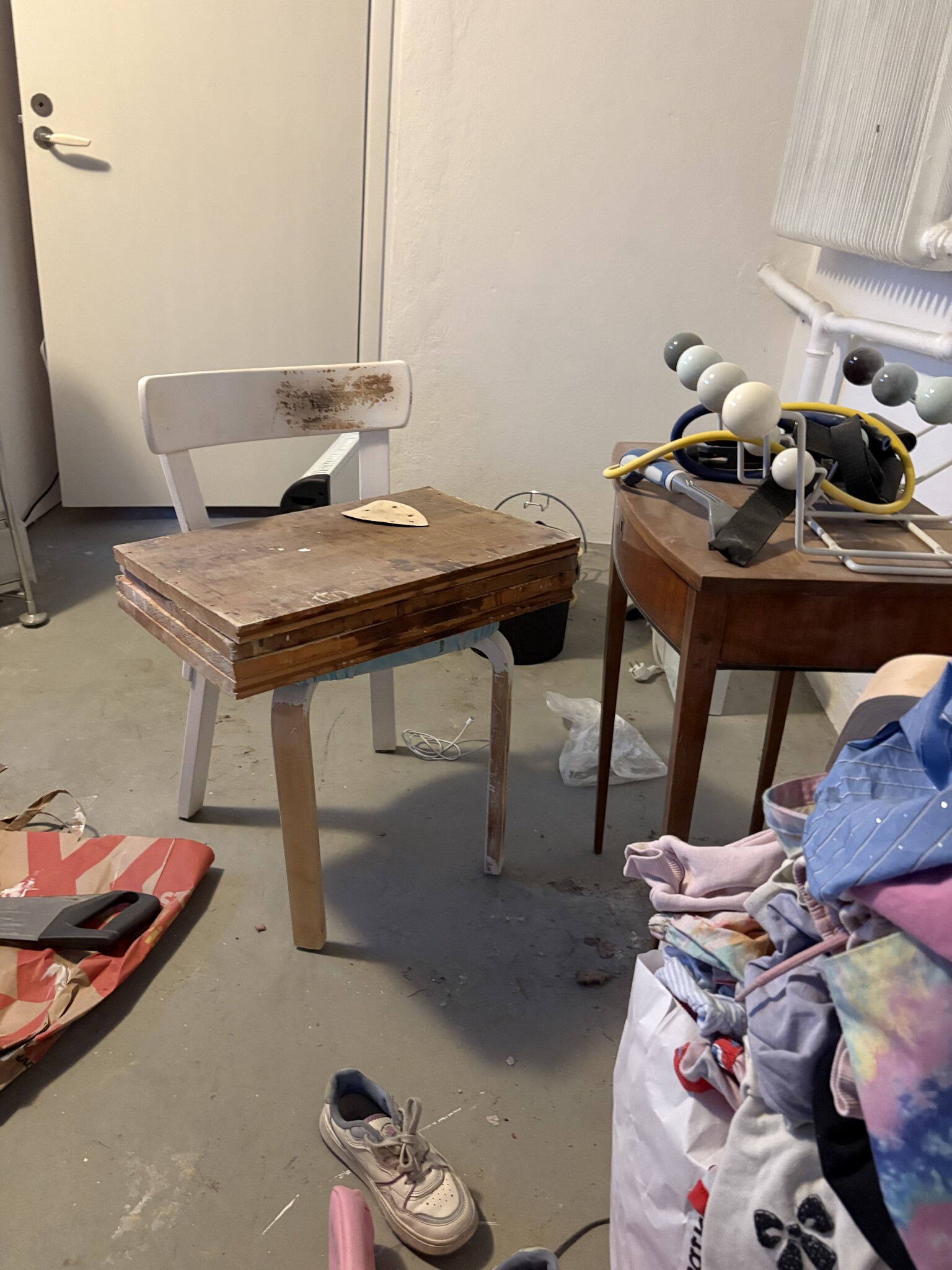

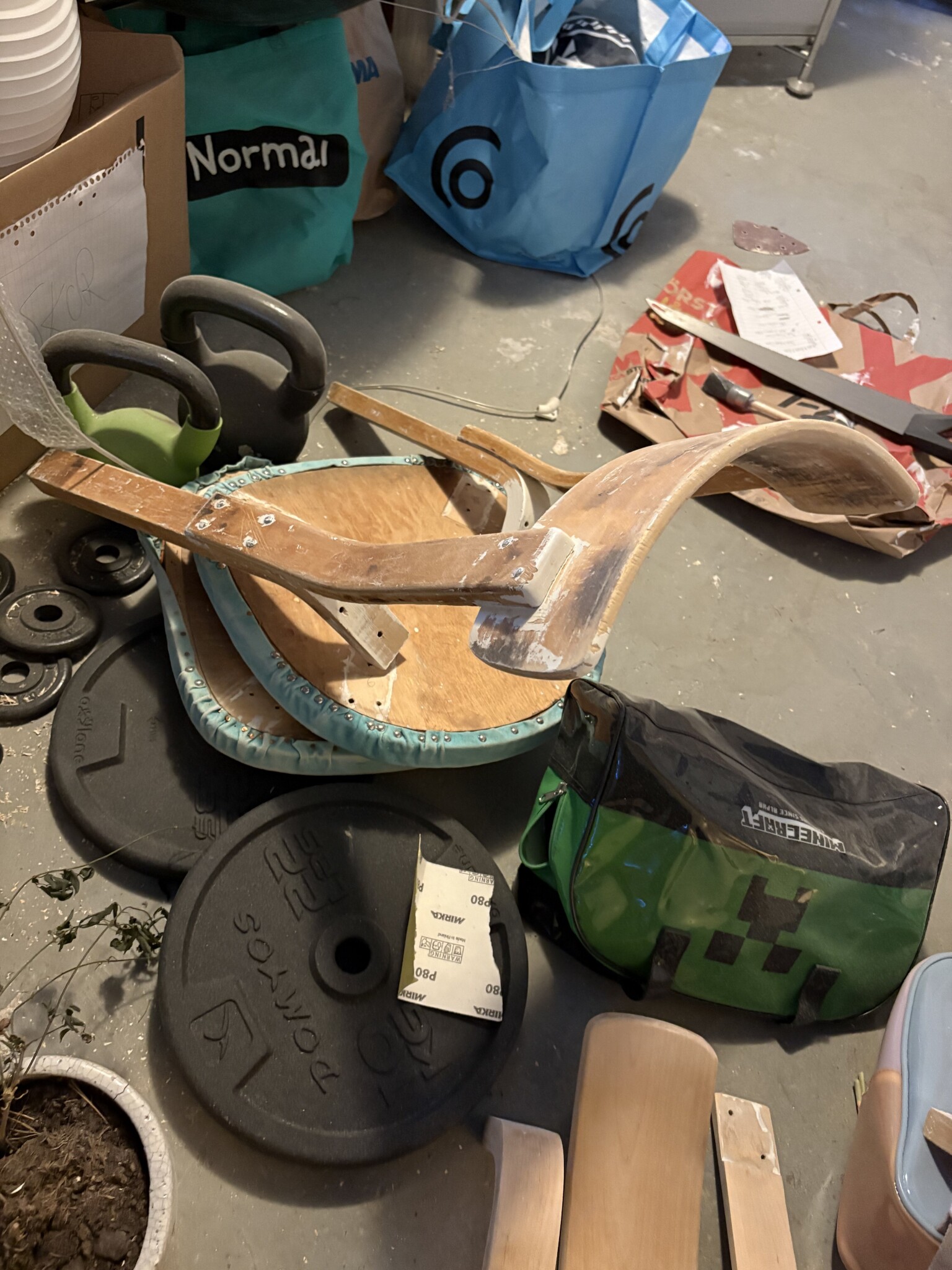

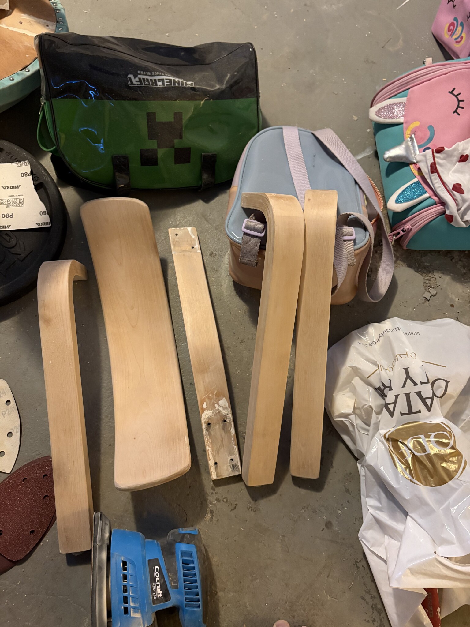

Håller på att renovera stolar som tidigare varit målade. Börjar nu bli klar med slipningen och ska lacka. Är det smartare att lacka bitarna innan man monterar ihop stolen! Läst att träet kan resa sig när man lackat.

Jag hade lackat bitarna innan montering. Mycket lättare att hantera mindre bitar, lacken kommer åt överallt, lättare att undvika att det rinner, lättare att efterslipa om det behövs, ingen lack i skruvskallarna. Ser faktiskt inga fördelar med att montera först och lacka sedan.
