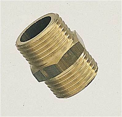

Har en vanlig D-nippel slät ansats? (jo jag vet, blottar min okunnighet :o , men frågar man inte fortsätter man vara okunnig).
Om inte, hur ser en slät ansats egentligen ut? För visst ska det vara slät ansats mot en lekande mutter och packning däremellan?
Krilleman
jodå. en vanlig sexkantsnippel kan du räkna som slät ansats!
Funkar fint med lekande mutter och packning. :thumbup:

11 min till svar, tackar och bockar! :thumbup:
