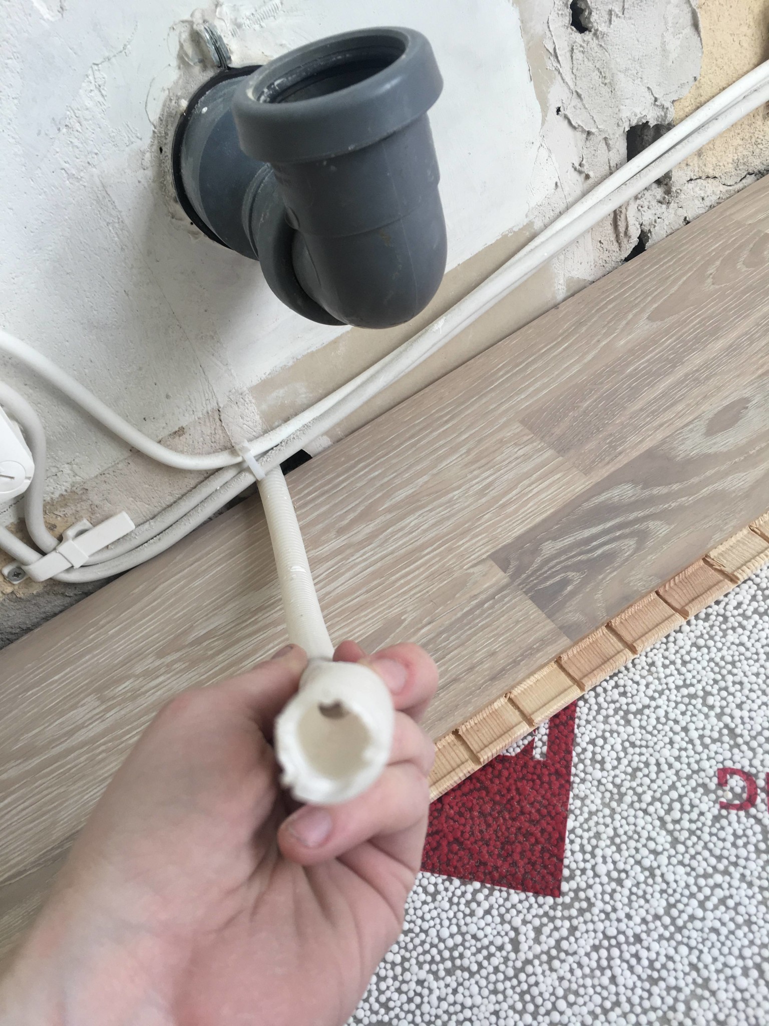

Har en märklig slang som kommer ut ur väggen vid avloppet i köket. Någon som vet vad denna fyller för funktion? Det finns en liknande lösning i badrummet också (men där sitter den som ett hål i väggen, ett par cm över golvhöjd).
  • Hand håller en vit slangända framför ett svart avloppsrör som kommer ut ur köksväggen ovanför golvet.
Vart leder slangen? Kan ju varit tidigare ägare som kanske förberett för att dra kabel i den?
Inte lätt att gissa!
Har du kontaktuppgifter till förra ägaren kanske vederbörande kan minnas vad slangen tar vägen. Kanske slutar den i elcentralen?
Blås i den samtidigt som någon går runt i huset och lyssnar/ letar efter änden. (Brukar kunna bli ganska högt ljud i dom.)

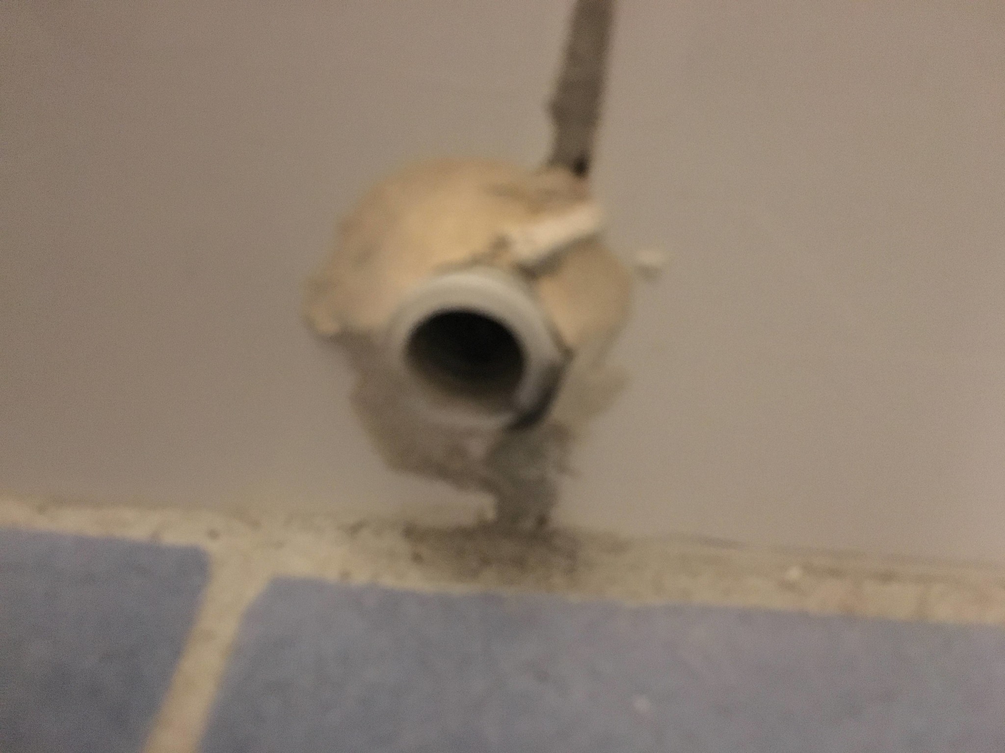

Ingen aning om vart den leder. Det här är en bostadsrätt där det varit platsbyggt kök sedan 47 (som jag nu rivit ut). Vet dock att man utförde stambyte på 90-talet, så möjligt att slangarna tillkom då. Tyvärr är förra ägaren (den enda tidigare ägaren) avliden. Bifogar bild på hur det ser ut i badrum också, ser ut som ett liknande rör.

det är inte en dränering till ett instalaltionsutrymme?
Finns det en lucka in i utrymmet?
Kanske lite andra rör som går ditåt?

Den i badrummet är ju nästan garanterat en läckut från en tät slitsbotten.
Köket oklart med tanke på hur det ser ut.
Skvallerrör. Om man har vattenledningar med kopplingar inbyggda i väggen ska man väl ha en tät botten under dessa med ett rör ut, så man märker om någon koppling börjar läcka.
Höll på med dylikt för femton år sedan så jag kan minnas fel.
Bostadsrätt, då kan du kanske fråga någon granne som bott där tillräckligt länge.
