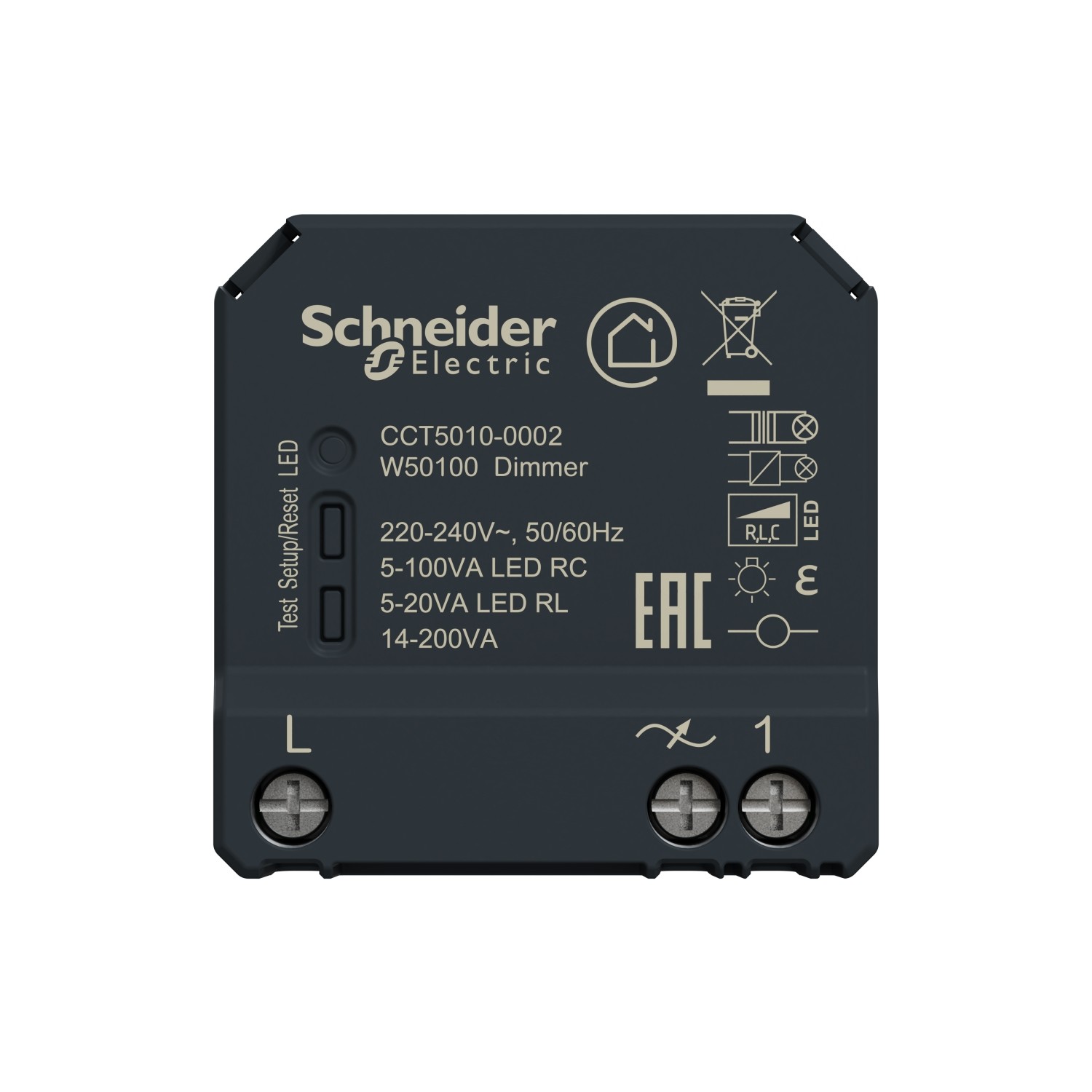

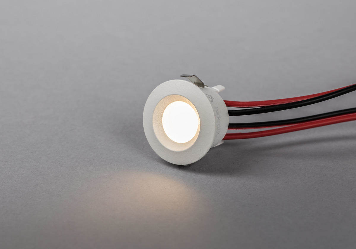

Går det att styra en Hide-a-lite Core (spot för fönstersmyg) med en Schneider Wiser dimmer puck?
Spot:en är ju av konstantströmstyp medans det står i manualen till dimmerpucken: "Obs! Styr inte enheter som är beroende av en fast strömförsörjning." Eller kan man köra med Dimmerpuck-Jolly/drivdon-spot??

Det är drivdonet till spottarna du ska kolla upp. Är det dimmbart på primärsidan (230 V) så kan det ev. fungera.
Dimmern du visar är en typ utan anslutning av neutralledare, (N) det gör inte saken bättre.
Bäst brukar det bli om drivdonet kontrolleras via 0-10 V-styrsignal.
Det där kommer inte att fungera!
Du måste ha en LED- driver som matar ut 350 mA.
Enklaste är att köpa en PLEJD LED-10 den innehåller alt som behövs. Och man kopplar alla led i serie.
Med Plejd får man en smart belysning med astrour som mjukt tonar upp belysning när solen går ner, tonar ner när ni lägger er, tänder på morgonen och släcker vid soluppgången.

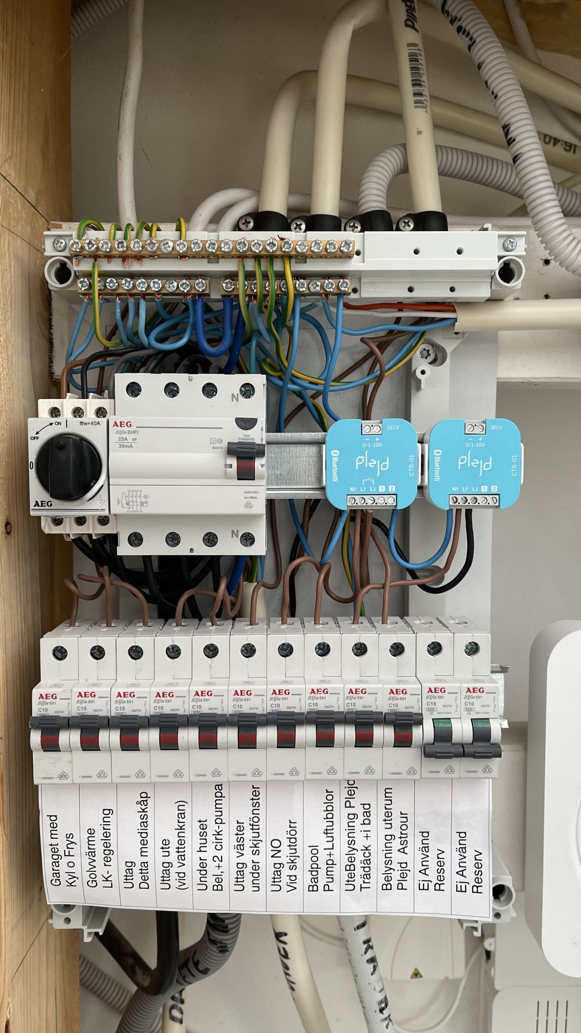

Det går utmärkt. Dock saknar jag att Plejd inte har en hållare så man kunde montera den stående, kanske en kombihållare ståend/liggande.nino skrev:
Lägg märke till att där är inga styrtrådar, en regellerar altanbeysning 4 st Led-strip med inbyggd Astrour, den andra är on/off av poolpump/värme på fasta tider på dygnet.
Finns att hitta folk som skriver ut hållare för det ändamålet på tradera. Har du en egen 3d skrivare kan du hitta koden på nätet.L Leif i Skåne skrev:Det går utmärkt. Dock saknar jag att Plejd inte har en hållare så man kunde montera den stående, kanske en kombihållare ståend/liggande.

Någon som vet huru vida det nu mera går att köra Wiser med konstantströmsdrivdon (350 mAh) till hide-a-lite core??

Jag fick detta svaret från hide-a-lite:
Ska du dimra via en extern dimmer så är det någon av dessa du ska använda till Core-armaturerna
- 7980885
- 7980932
- 7452666
