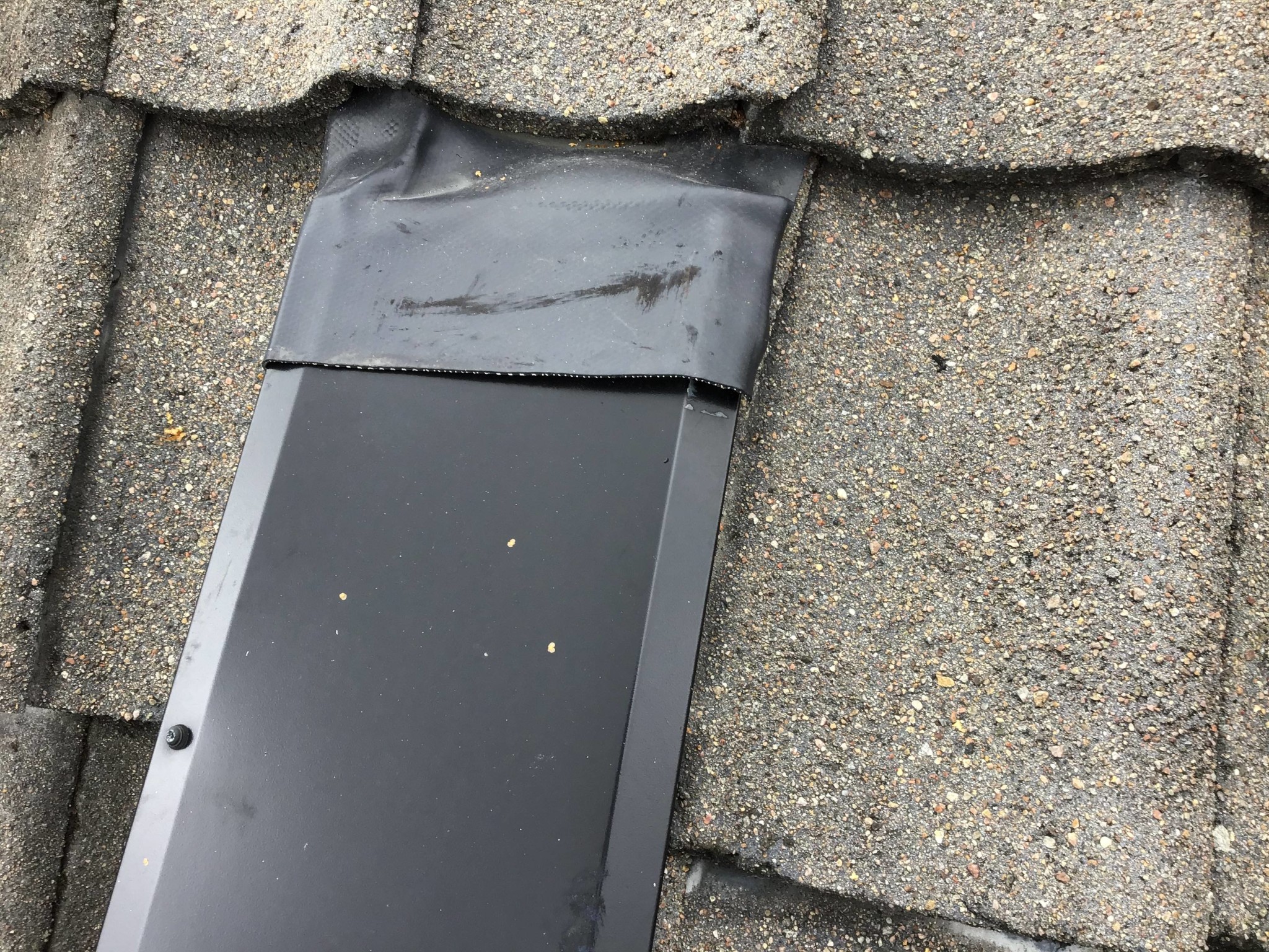

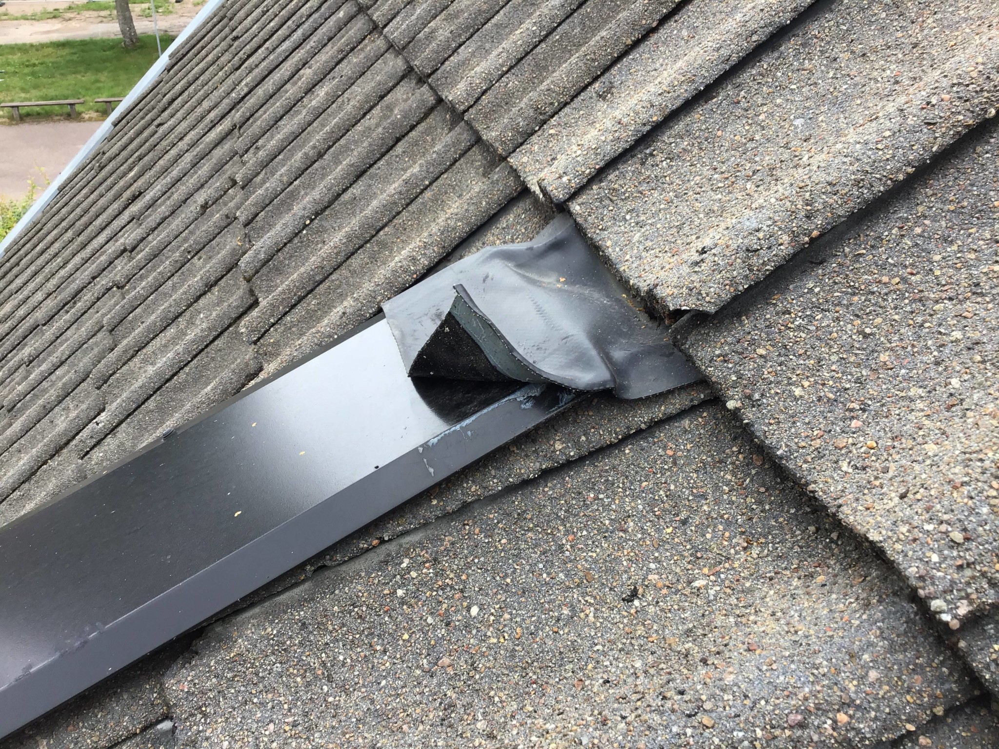

Är det AMA-godkänt att skarva en vindskiveplåt på detta sätt?Vet inte om det är Wakaflex. Efter kort tid lossnar ju limmet. Finns det ett alternativ bättre sätt att göra det?

  • Skarvad vindskiveplåt med löst lim vid takkanten, möjlig Wakaflex-produkt.

Eftersom plåten inte går att forma efter pannorna så använder man något mjukt, i detta fall bly som twoody säger. Det har funkat i 100tals år och kommer fungera lika länge till om du bara viker ner den där fliken du vikt upp....

Känns inte som bly. Det är säkert en modern variant som bygger på att limmet/klistret skall hålla och det verkar det inte göra. Innan det fanns ingen sådan skarvbit så det måste väl gå att göra en vindskiveplåt som går hela vägen även om det inte är helt enkelt?
Med tanke på att man inte får använda bly i arbete längre så är de ju andra liknade/formbart ersättning nu för tiden.

ser ut som bitumen
det där är wakaflex eller liknande produkt ,
Vet inte om det är godkänt , har aldrig sett något liknande faktiskt .
Men det ser ju för jävligt ut .
Det är inte AMA godkänt

Tack! Jag håller med! Men hur skall man göra det rätt?

Vilket är det. Att du inte vet om det är godkänt eller att det inte är godkänt. Jag vet att det är en godkänd produkt. Dock inte snyggt men det skiter AMA i.

oj , skrev konstigt . Det är inte AMA godkänt , inget annat .

Vad föreskriver AMA i detta fallet? Bly?
Är det bara jag som inte förstår vad en vindskiveplåt gör mitt på taket?

Kupa

Ja nu när du säger det så ser jag att det är annan lutning på den delen.

längre vindskiva in under pannan
