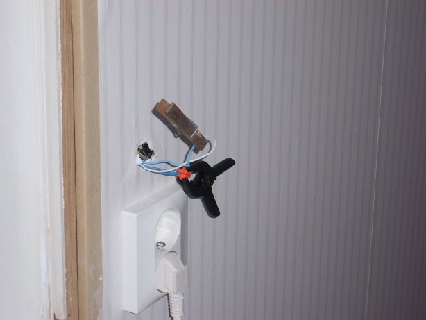

jag bor i lägenhet och är sugen på att skarva om telefonledningen som kommer in i lägenheten.
Är det något speciellt jag ska tänka på? Hur undviker jag lättast att kortsluta den när jag kapar den? Vad händer om jag (momentant) kortsluter den?
Sugen på att göra det här snarast, då en målare ändå kommer i morgon...

Ingen fara om du kortsluter kortare stunder. Vid längre kortis så bryter statinen bort och då kan man i värsta fall få ringa och felanmäla så den öppnas igen.
Går utmärkt att tillfälligt skarva genom att tvinna trådar och isolera oxå.

Inomhus så skarvas det med att tvinna och en stump isolerslang. Allt annat går bra också, sockerbit, gelfyllda slitskontaktering och allt annat som gör metallisk kontakt.
Gamla telefoner med nummerskiva kortsluter ledningen för att skicka det antal pulser som man drar upp med nummerskivan.

Ringsignalen går ut med hög impedans, så den skall inte vara farlig, dock attans obehaglig.
Stämmer bra att det är 90V och fruktansvärt obehagligt att få en kyss av den men att ta någon av daga så behövs det nog ett dåligt hjärta. Har själv fått en rejäl kyss när jag stog i en stolpe en varm sommar dag och det hängde tråd ner som va avskalad. Självklart va man svettig och fick en bra stöt av detta och kunde säkert leda till dödsfall om jag ramlat ner.

Det var inte allt för illa. Mycket som isolerar det så att ingen kan komma emot något ledande. Dock kanske lite dumt om man fumlar runt i mörkret och råkar komma emot det så att det lossnar... Men men, alla sätt är bra förutom de dåliga...
