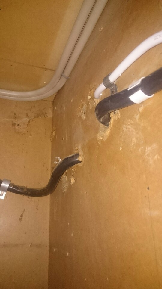

Jag ska koppla in effektvakten till pannan. Bakom elcentralen är det en liten skrubb där inkommande kabel från mätarskåpet (Nån gammal EKK* 4x6) kommer och en lika dan som går ner till källaren. Just nu är dom ihopkopplade i huvudbrytaren och PEN-skenan i elcentralen.
Jag tänkte dra ut båda dessa kablar i skrubben, sätta en kapsling med effektvaktstrafona och sen koppla ihop EK6'orna med några stumpar EK6 som jag drar genom väggen till centralen.
Då är frågan; Vad ska man använda för att koppla ihop dessa tre EK6? Jag har kollat på Wago 773-173 som verkar funka på papperet iallafal, men rent spontant känns det som att nån skruvkoppling är bättre för dessa styva och grova ledare?

Normkapsling med en plint i, plinten ska sitta fast i kapslingen.

Japp, finns div olika plintar for normskena.
Går det att lägga 3 st 6 kvadrats kablar under samma skruv i dom?
Annars kanske en sån här skulle funka? https://www.ahlsell.se/10/el/centra...eriel/kopplingsinsatser-och--klammor/2251130/
