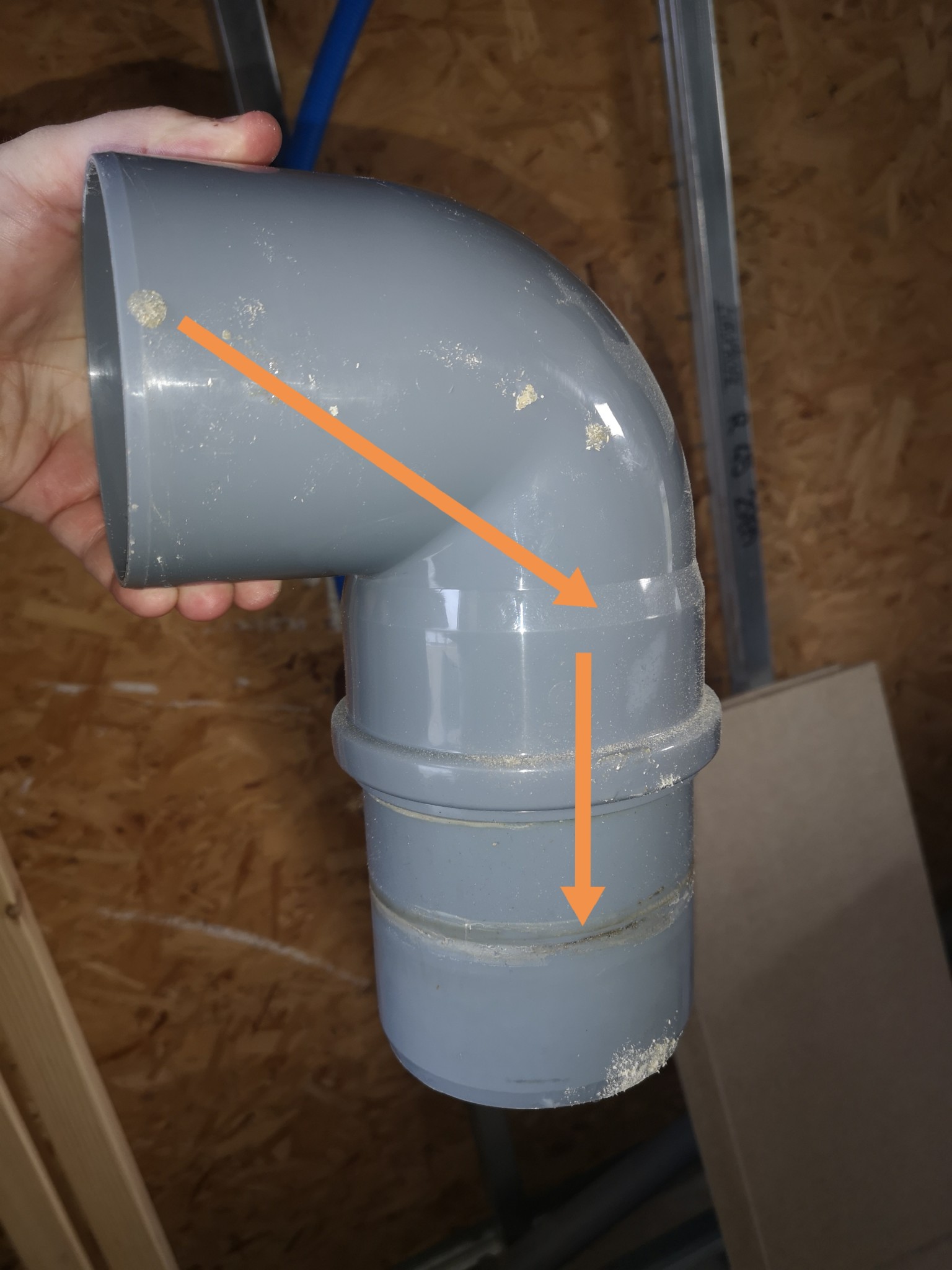

Danfro #1 Medlem · 97 inlägg 31 mar 2020 16:25 Danfro Medlem 97 inlägg 31 mar 2020 16:25 #1 Hej, Är det ok att skarva ett avlopp till wc åt "fel" håll? Antar att det är ok eftersom det finns dubbelmuff, men vill bara kolla. Vore trist om det hamnar bajsvatten i taket Inloggade ser högupplösta bilder Logga in Skapa konto Gratis och tar endast 30 sekunder #skarv #skarva #skarvar

Claes Sörmland #2 Medlem · 34 864 inlägg 31 mar 2020 16:58 Claes Sörmland Medlem 34 864 inlägg 31 mar 2020 16:58 #2 Skarva åt fel håll går men varning för den där skarpa kröken. 2x 45 graders eller långböj brukar alltid rekommenderas.

Staffans2000 #3 Bannad · 10 824 inlägg 31 mar 2020 17:54 Staffans2000 Bannad 10 824 inlägg 31 mar 2020 17:54 #3 Står den upp, går det bra.
M MagHam #4 Husägare · Jönköpings Län · 5 679 inlägg 31 mar 2020 18:00 MagHam Husägare Jönköpings Län 5 679 inlägg 31 mar 2020 18:00 #4 Du kan vända muffar åt vilket håll som helst.
Danfro #5 Medlem · 97 inlägg 31 mar 2020 18:22 Danfro Medlem 97 inlägg 31 mar 2020 18:22 #5 Claes Sörmland skrev: Skarva åt fel håll går men varning för den där skarpa kröken. 2x 45 graders eller långböj brukar alltid rekommenderas. Jag vet, inte optimalt. Men det är så himla tight mellan vägg och röret bara. Får se. Om jag kan flytta ut väggen en bit.
Staffans2000 #6 Bannad · 10 824 inlägg 31 mar 2020 20:03 Staffans2000 Bannad 10 824 inlägg 31 mar 2020 20:03 #6 Lägg inte ner så mycket jobb. Är vinkeln vertikal, kommer det att fungera utmärkt.
