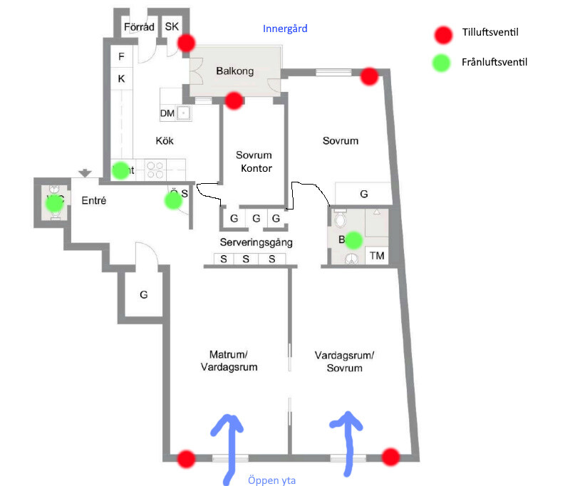

Det räcker inte med en balkongdörr på glänt för att få in stora volymer utomhusluft, vilket krävs för att få ner temperaturen många grader under natten, utan det som gäller är att öppna så många fönster/dörrar som möjligt och på vid gavel.
Nej, det räcker inte med en balkongdörr på glänt. Det gör heller ingen större nytta att öppna fönster och dörrar på vid gavel i flera timmar innan läggdags. Luften står helt still. I våra två vardagsrum får vi fint blås utifrån, men sovrummet verkar ligga i någon typ av dragskugga.
BirgitS
Kan du ladda upp någon enkel ritning över hur lägenheten ser ut?
Skriv också om hur vindriktningen brukar vara på kvällarna/nätterna.
Men det kommer tydligen in mycket luft i vardagsrummet. Vart tar den luften vägen?
Är det så att det blåser in i vardagsrummet, luften åker genom lägenheten och ut genom sovrummet?
Då blir ju inte luften i sovrummet så sval eftersom den har blivit uppvärmd av lägenhetens väggar på vägen.

Ritade lite på planritningen. Det blåser ofta in i vardagsrummen (blåa pilar) och luften tar sedan vägen ut i frånluftsventil i öppen spis (lite), samt genom köket (lite mer, genom öppna fönster och ventiler). Om jag ska vara ärlig så har jag svårt att förstå var den tar vägen. Sovrum/kontor och sovrum (där vi sover) är väldigt stillastående och instängda.
För två dagar sedan var det bra blås utifrån. Började på 26 grader i hela lägenheten och 19 grader ute (efter regn). Fritt blås in i vardagsrummen sänkte tempen till 20 grader på en timme, men sovrummet gick aldrig under 25. En annan reflektion är att kontoret blir unket och känns instängt (när jag sitter där och jobbar), även med fönster och dörr öppna. När jag kollar alla inventiler så är där lite drag i dem.
Edit: Huset är från 1936, har självdrag. Dörrar är utan ventiler och sluter ganska tätt.
  • Planritning som visar luftflöde och ventiler i en lägenhet. Blå pilar markerar luftflöde in i vardagsrum, samt till- och frånluftsventiler.
BirgitS
Då får ju dörrarna antingen vara öppna eller så får du se till att ta av lite på dörrarna så att det blir en springa under dem.
Att gå över från självdrag till mekanisk frånluft kommer inte leda till sådana luftflöden att temperaturen inne sänks men det förbättrar luften när det inte är vinter och självdraget fungerar någorlunda. Utan mekanisk frånluft och luftpassage under (över) dörrarna blir det lätt så att det blir instängt i vissa rum.
Med öppet hela vägen från vardagsrumsfönstren till sovrumsfönstret så borde även sovrummet bli svalare men det kommer att ta längre tid än för vardagsrummet eftersom vindriktningen är på det sättet. Ha det stängt i köket.

Hur funkar detta nu tre år tidigare? Letar efter lösning på samma problem i sovrummet på min bostadsrätt. Generellt okej värme i lägenheten men luften står helt still i sovrummet. Kan vara 20 grader ute hela natten, balkongdörren på glänt men i sovrummet stannar det på 25.
Det fungerar ändå bra när det svalnat av ute. Installationen sitter kvar och används flitigt men enkel on/off "knapp". Stänger sovrumsdörren och startar fläkten på max, så suger den in uteluften, varpå rummet snabbt får samma temperatur som ute (vilket nästan per automatik gör det svalare mot de t.ex. 27 grader vi hade inne igårkväll). Resten av huset håller sig varmt, men svalnar av helt okej naturligt under natten.

Ja, under de långa och många vädringsförsöken den senaste veckan har dörrarna så klart varit öppna. Har funderat på att dörrarna ändå ska renoveras och då kommer det nog att sättas in ventiler i dem. Det är ju inte konstigt att det blir instängt när de är stängda. Problemet är att det står still även när de är öppna.
Bra idé att stänga köket (och kanske även kontoret då). Ska testa det, tack!
Det är ju precis detta jag vill uppnå och det hade räckt för oss. Mellan sovrummet och kontoret sitter det en igensatt dörr som med inbyggd bokhylla framför i sovrummet. Där hade man enkelt och utan större ingrepp kunnat sätta en fläkt. Förstår Schweizerostargumentet dock... Men BirgitS tycks inte tro att det skulle göra någon skillnad, så får kanske fortsätta att leta efter den optimala vädringskonfigurationen.
