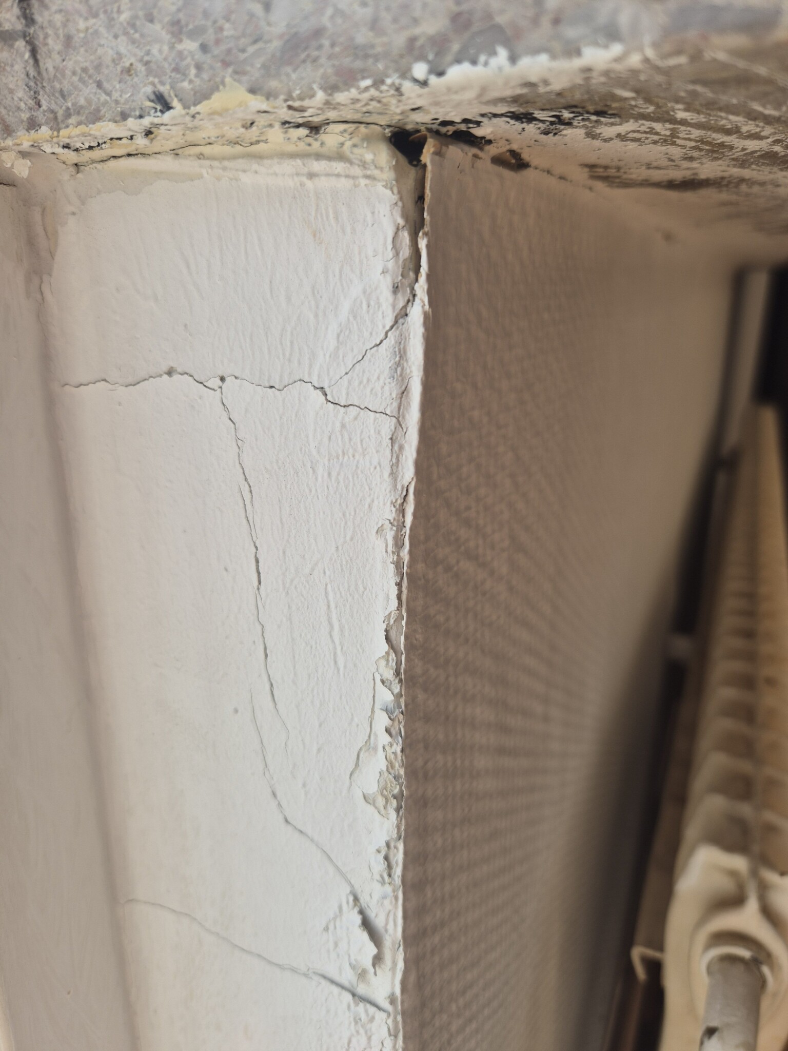

Jag har precis fått tillgång till min allra första bostadsrätt. Och jag tänkte måla om och lägga nytt golv i hela lägenheten.
Först hade jag tänkt berdspackla över den gamla glasfiberväven. Men idag så märkte jag att den sitter relativt löst limmad på gammal tapet.
Så jag undrar om ni tror att det är värt att försöka riva ner allt istället för att bredspacka över den?
  • En person drar bort gammal tapet från en vägg, exponerar en äldre tapet under. Golvlister och golv syns.
  • Vägg med spruckna ytor där gammal glasfiberväv böjer sig från underliggande tapet.
Sitter den så löst ta bort den.
