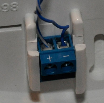

Håller på och monterar mitt larm (Bosch Easy) och kopplar ihop Manöverpanelen med centralapparaten med en CAT5 kabel. Det används sockerbitsliknande fästningsdon (som ledarna verkar fastna i när man sticker i dom?) både på manöverpanelen och centralapparaten men jag funderar om jag ska skala ledarna innan fastsättning eller kontakterna skär in i höljet som när man klämmer med en RJ45 tång eller liknande.
Ledarna är dessutom så smala att dom inte kan skalas med min vanliga kabeltång som har 0.75 som lägst..
Så skala eller inte?
Inte skala

Krone-plintar sticker man väl inte in ledaren i, man lägger den "ovanpå" och trycker ned den med verktyget. Isoleringen penetreras då av metalltungorna som även griper tag i innerledaren...
"Sockerbitsliknande": Då låter det som om ledaren skall skalas iallafall .....Om det inte finns något man skall "trycka ned" för att låsa & kontaktera ledningen.

Ledsen att röra till det men det är inte så lätt när man inte är fackman. Hur som helst så säger en bild mer än...
Okej. Den ska absolut skalas.

ha ha. använd en skruvmejsel, sedan kan du klura på hur signalerna i kabeln ska kunna komma kontakt metallen ....
Du måste skala kabeln annars är det plast i mellan kontakt ytorna.
