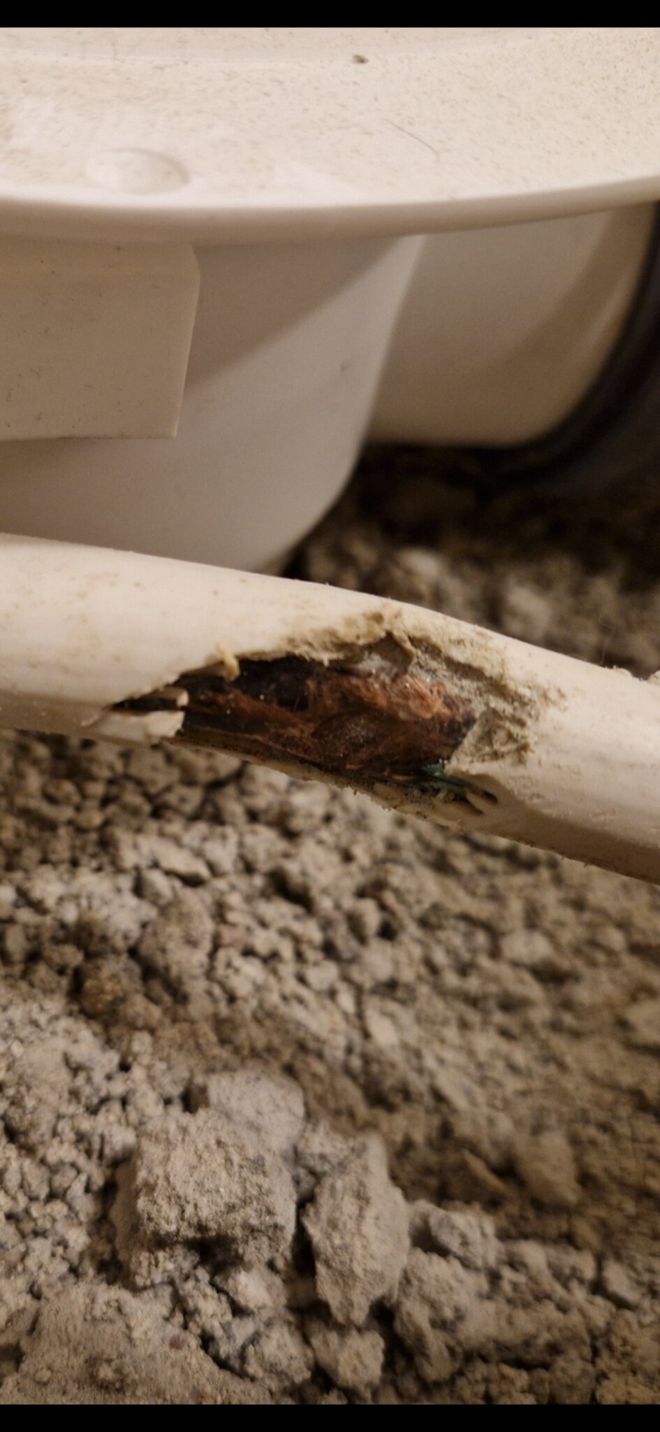

Började bila bort en gjutjärnsgolvbrunn i närheten av kranvattenledning och efter att ha hittat en av vattenledningarna så gasade vi på lite för mycket i tron om att ledningarna skulle följas åt i samma riktning. Så var inte fallet. Den andra ledningen gick på andra sidan golvbrunnen i en annan riktning.
Som tur var blev det inget läckage på ledningen. Däremot är den uppenbart skadad.
Min fråga nu är ifall det går att tejpa detta med någon specialtejp, bara gjuta igen, skarva eller måste man bila upp och dra ledning från stam?
Källare med betongsula som bilden visar.

Inga dolda kopplingar säger regelboken. Borde inte vara någon fara om det bara är plasten, men om röret tagit skada hade jag låtit en rörmokare kolla på det.

Det där skulle jag aldrig gjuta in.
Vad var omfattningen med projektet? Bara byta ut en gjutgärnsbrunn utan att göra några andra åtgärder?

Yes. Bara byta brunnen, gjuta igen och flyspackla golv var tanken.
Passa på att byta den skadade vattenledningen

Trist dilemma i julhelgen. Känner med dej, men , gjort är gjort. Allt hänger på hur det skadade röret ser ut. Tyvärr är bilden för dålig för att ge någon ledtråd. Skala försiktigt av plasten och undersök skadan noga. Vid minsta tveksamhet skulle jag byta röret (allternativt försöka hitta en rörmokare av gamla sorten som kan löda ihop en skarv).
Intet
Prisolrör är rejält stryktålig men som sagts så är bilden alltför dålig för att kunna bedömas om reparation alls behövs.
Ett alternativ är att löda på en bit rör utanpå skadan.som ett plåster eller bara löda med lite lagom värme direkt på som förstärkning.
Hur som helst är det lätt fixat och inget att oja sig över.

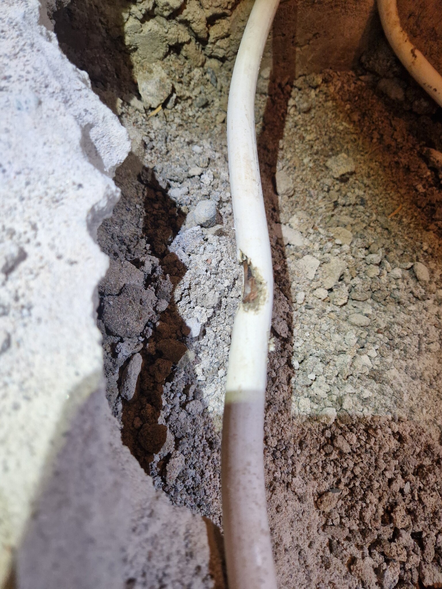

Laddar upp en till bild. Vet inte hur många lager det finns i ett prisolrör men det känns helt otroligt att det inte blev läckage.
  • Skadat prisolrör med synlig inre skada, beläget ovanpå grus eller sand.

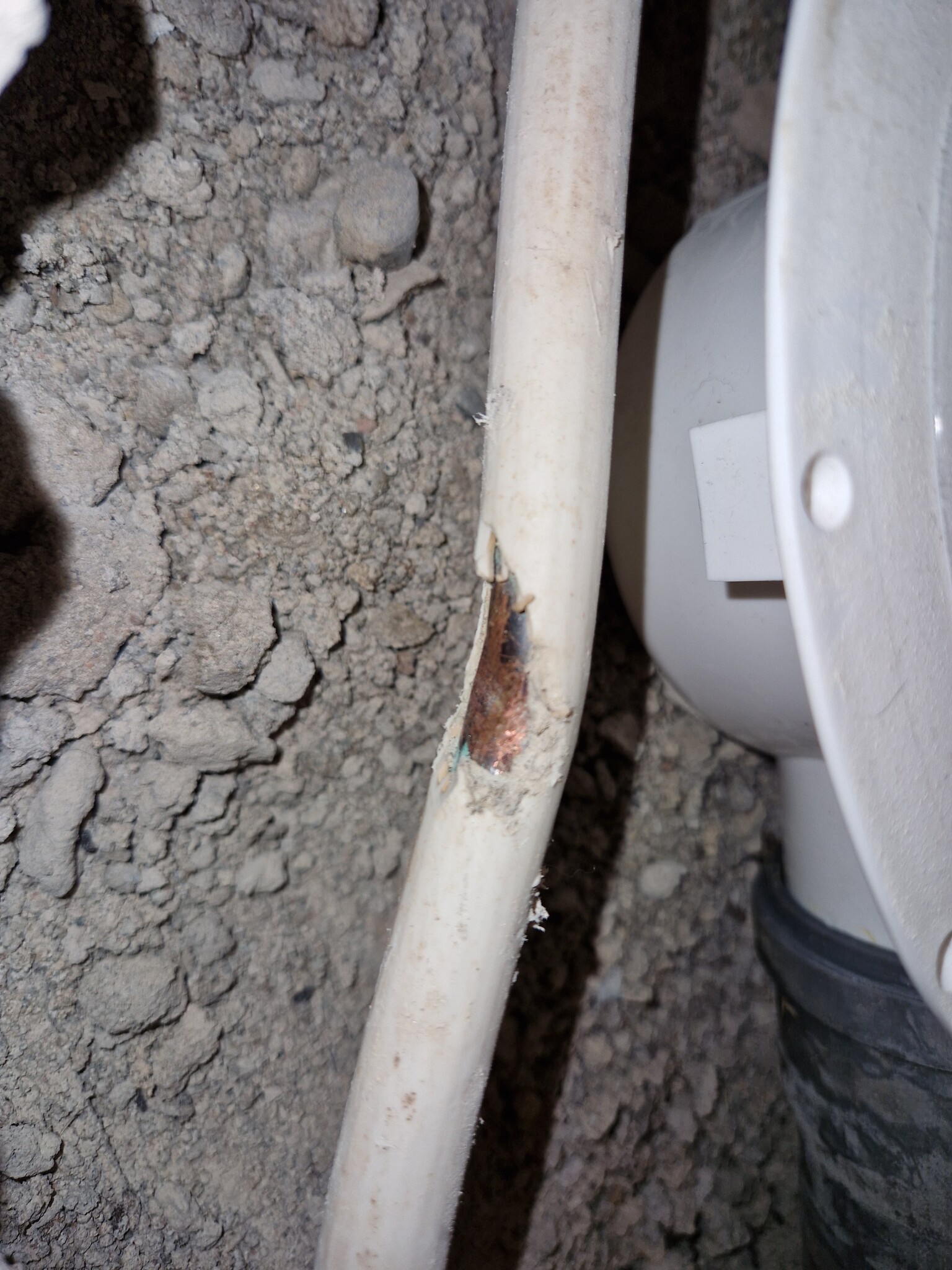

Lite bättre bildkvalite kanske
  • Skadat vitt plaströr med intern kabel synlig och omgivande jord eller murbruk.

Om det ser ut som jag tror, räcker det säkert att göra ingenting för mjuka kopparrör tål väldigt mycket stryk.
Själv hade jag tagit och förstärkt med fosforkopparlod. Men det är mer för att jag har grejorna hemma.
När jag drog prisol professionellt, hände det att vi veckade röret. Det löste vi genom att räta ut det och bånka det halvdant igen med en hammare. Vid svåra fall där det fanns ytliga sprickor fyllde vi i med lod. Hörde aldrig att någon av de läckte senare.
Men, det är ett tips grundat på vad jag tror mig se.
Här krävs en duktig erfaren rörmokare av den gamla "stammen" som har erfarenhet att löda korrekt.
Tyvärr blir dessa yrkesmän svårare att få tag på. Många har väl gått i pension eller lämnat branchen för bättre och mer välbetalda jobb. Detta fenomen är också tyvärr vanligt i andra hantverksyrken
Jag tycker det ser ut som det har ärjat vilket jag tolkar som att det är ett litet läckage.

Det vi kan se på bilderna så bör röret bytas eller skarvas i sämsta fall jag hade inte litat på lödning av dagens rörläggare som blir inbyggd så att hela badrummet måste göras om för att man snålar på något så litet!

Varesig rörmokare eller lekman kan bedömma något säkert från dina bilder. Bilderna har för dålig kvalite. Skala bort plasten och gör rent röret. Ta sedan bilder med bra skärpa. Bra skärpa med mobilkamera kräver mycket ljus och att du inte är för nära motivet. Du kan se på skärmen innan du knäpper av att skärpan är bra.
