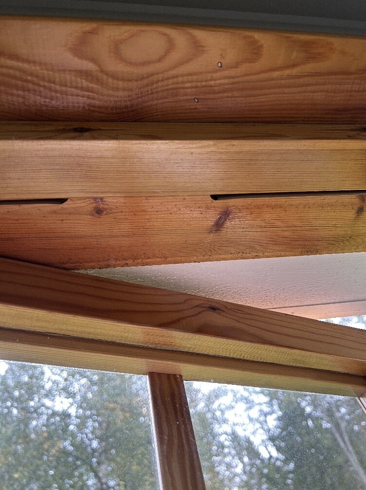

De flesta fönster i mitt hus är tvåglasfönster och alla har ett gap i tätningslisten upptill mot innerfönstret. Några sakxnar list upptill helt. Jag har försökt läsa på och det borde ju innerbära att varm luft inifrån letar sig in och kondenserar fukt mot ytterfönstret. Och det är ogkså alltid fuktigt där när det är minusgrader.
Vad är korrekt här?
  • Tvåglasfönster med synlig glipa i tätningslisten upptill, vilket kan leda till kondens vid minusgrader.

Hur fungerar ventilationen ditt hus?
Finns det någon fläkt eller en varm murstock som ser till att frånluft tvingas ut?
Det är väl meningen att det ska komma in kall luft ovanför fönstret som sen åker ut i t.ex. badrum och inte att det ska gå ut uppvärmd luft ovanför fönstret.

Att släppa in luft mellan båge och karm är ungefär lika effektivt som att montera en spaltventil i karmen, frisk luft kommer in i bostaden.
