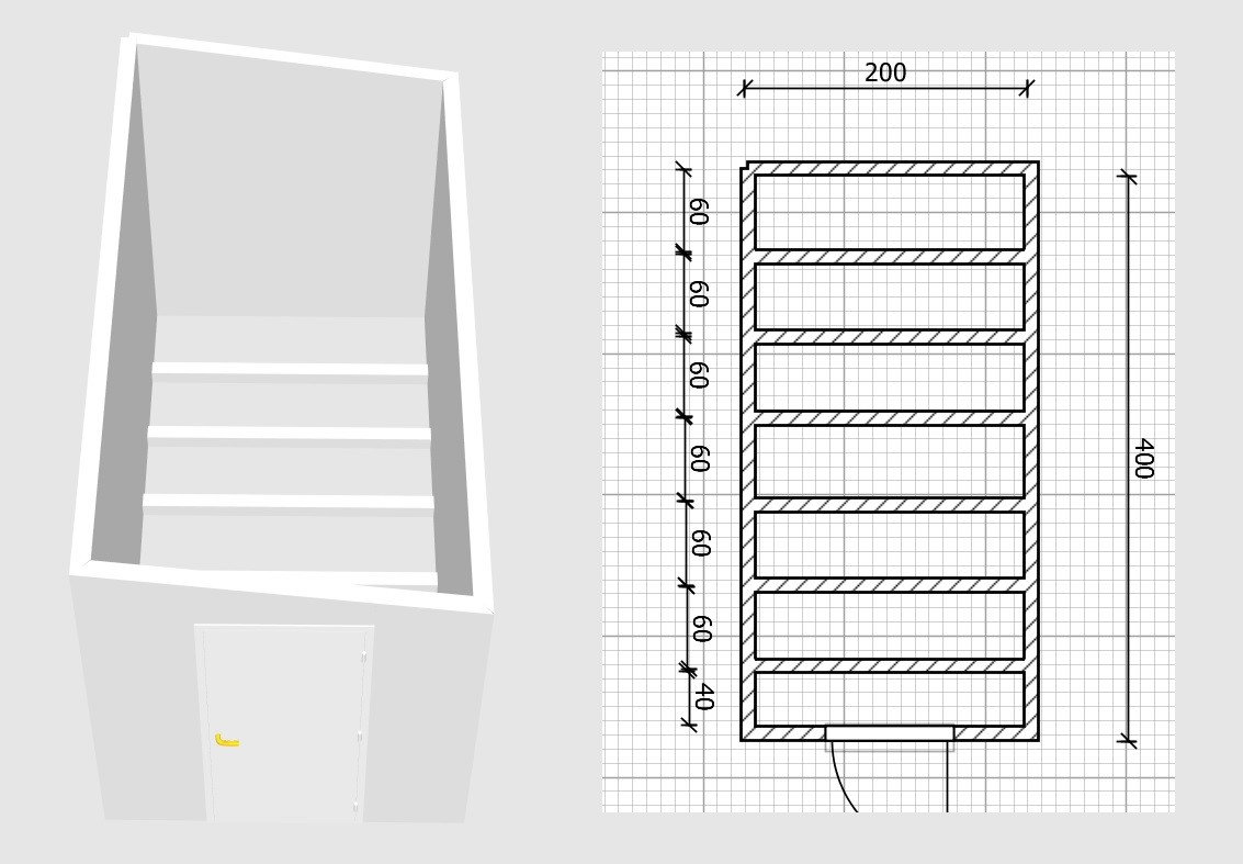

Jag ska bygga en friggebod på 2x4m för att förvara trädgårdsredskap med mera.
Friggeboden ska ej isoleras.
Jag har tänkt såhär.
Pulpettak med takhöjd på 2.50 till 2.20 (spännvidden 2 meter)
Liggande träpanel
Benders betongpannor (vill ha lika utseende som huset)
Bjälklag 45x145
Trall 28x120
Syll, regelverk och hammarband 45x95
Takstolar 45x195 som kommer ligga på det korta hållet, dvs 2 meter och från 2.20 till 2.50
Råspont 20x95
Underlagspapp
Ströläkt och bärläkt
Betongpannor
Liggande panel som spikas direkt på regelstommen.
Till mina frågor
Känns det som en rimlig lösning?
Rätt dimensioner?
Ska man köra stommen i tryckimpregnerat?
Under trallgolvet ligger grusbädd och kommer ha ca 10cm frigång mellan grus och bjälklag
  • Ritning av en friggebodsgrund med måttangivelser och takstolsskiss för ett pulpettak.
