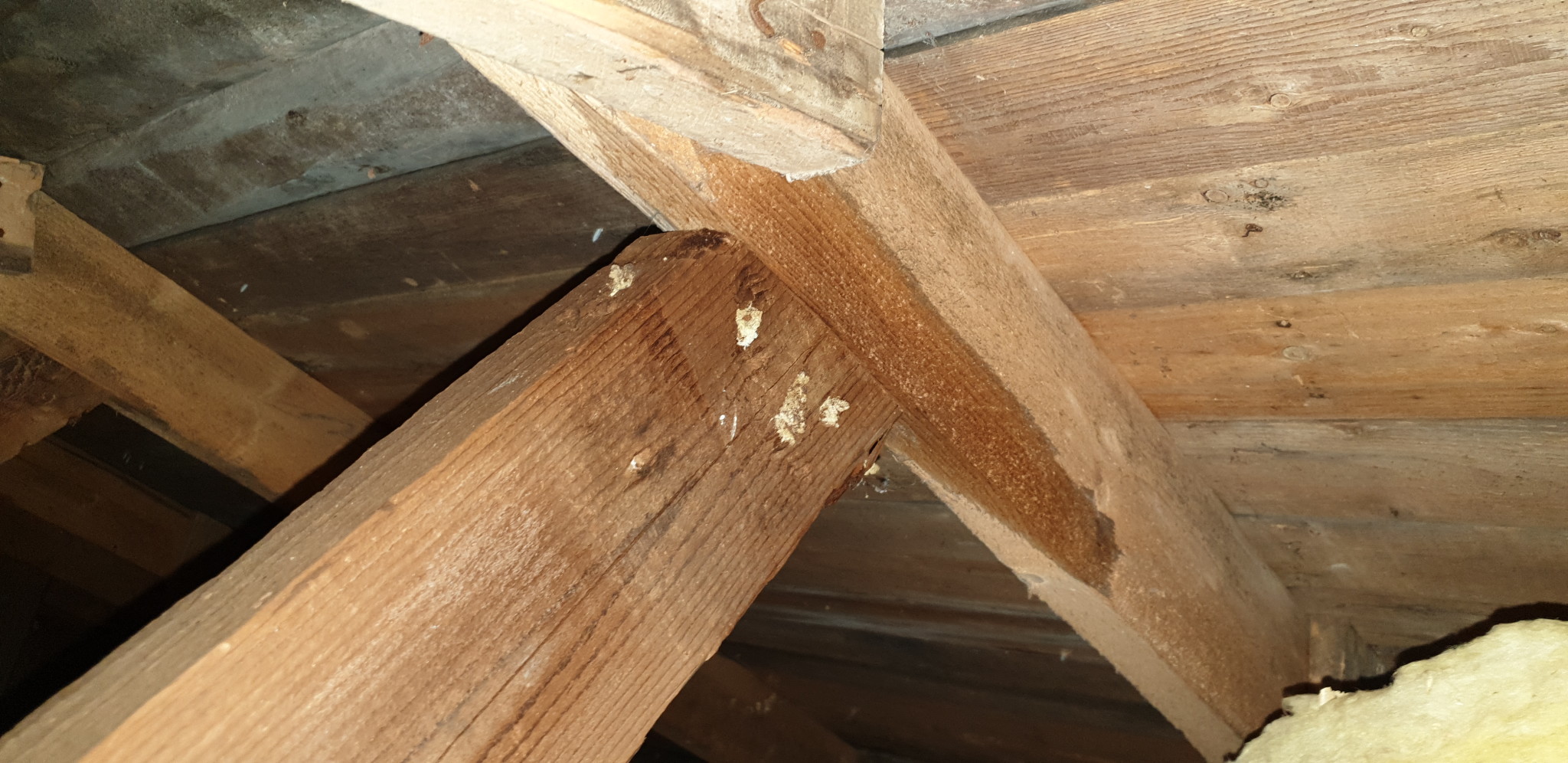

Vi äger ett timmrat torp som byggdes 1967. Man återanvände material från en gammal byggnad som fanns på plats.

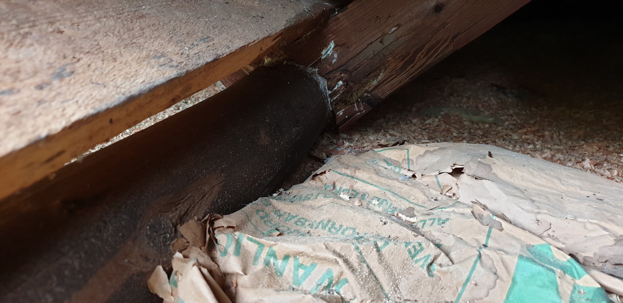

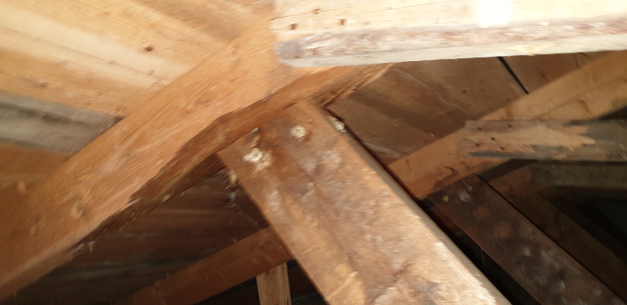

Jag har nu inspekterat vinden och finner att delar av takkonstruktionen ser konstig ut. Trät har bitvis mörknat och blivit mycket sprött. Det finns ingen fukt, allt är torrt och fint. Runt spikskallar ses ett vitt pulver(saltutfällning?). Det är snedsträvorna som är mest drabbade men det verkar ha smittat intilliggande delar. Det är dom delar som ligger närmast norrgaveln som är mest drabbad. Trät är dock torrt utan några tecken till fukt.
Någon som har en tanke om orsaken till detta? Mörknat och sprött trät i takkonstruktionen på en vind med synlig saltutfällning nära spikskallar.
