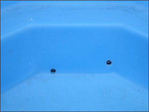

Har idag en badtunna av denna typ.
Dock har jag mina anslutningar i botten på tunnan.
Utgående sitter så nära botten som möjligt, inkommande ca 10cm ovanför.
Kör idag med en cirkpump men vill i framtiden ha utan pump och ha självcirkulation.
Kommer det funka?

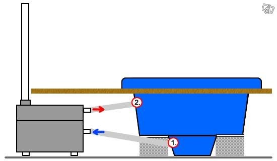

Hittade denna ritning från en kaminförsäljare och blev lite fundersam.

Med en höjdskillnad som bilden visar fungerar det.
Finns en risk med självcirkulationen att för varmt vatten kommer ut, eftersom man behöver tempraturhöjningen för att skapa cirkulationen.
Om du bygger själv så kan jag rekommendera att köpa kopparprisolrör 15 el 22mm och linda dessa i tät spiral som du har i ett eldfat. Blir en satans fart i det. jag tror det är fördel att ha två slingor med mindre diameter, än en stor. Lättare att få tempraturhöjningen på vattnet då.
På Swedol eller Hydroscand kan du köpa billiga hydralslangar som tål lite värme och inte mjuknar som trädgårdsslangen gör. Isolerar du slangarna med Armaflex eller den billigare skumplasten (liggunderlag) så kan du säkert ha 2-3m slang T&R baljan och eldtunnan.

Så du tror inte det kommer fungera så som min tunna ser ut? (bild på botten nedan)
