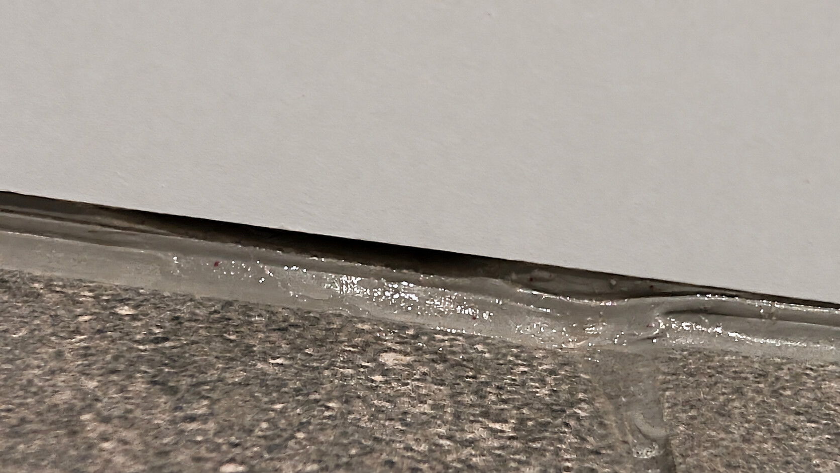

Vi bor i ett hus som byggdes 2023 och är de första ägarna. Vi har bott här i ungefär ett år och upptäckte idag att fogen har släppt på flera ställen.
Vår vanliga 3-åriga garanti har gått ut, men jag har förstått att det finns en 10-årig byggfelsförsäkring eller något liknande. Är det någon som har erfarenhet av detta? Bör vi felanmäla/reklamera till hustillverkaren ändå, trots att den vanliga garantin har gått ut?
Vi vet inte hur länge fogen har varit så här, eftersom det inte syns särskilt tydligt utan man behöver stå väldigt nära för att upptäcka det.
Kan det vara någon fara om fogen har varit släppt under en längre tid, exempelvis risk för fuktskador, eller är det främst ett estetiskt problem?

Hur hänger det där ihop?C Copo skrev:
Var ni byggherren?
När köpte ni huset?
Ägde ni huset i ca 1,5-2,5 år innan ni flyttade in?
Det är inte fogen som är tätningen utan det är tätskiktet bakom fästmassan som kaklet/klinkersen sitter med som är tätningen.C Copo skrev:
Att man sätter mjukfog mellan vägg/golv & i vägghörn är för att fogen inte ska spricka och bli estetiskt fult.
Sitter fogen fast i golvet?

Inte "främst" utan "endast" estetiskt problem.
De flesta badrumsfirmor verkar inte ha någon silikonfog i vinkeln mellan golv och vägg utan bara hårdfog,dvs. samma fog som mellan plattorna på golvet.

Man kanske luras av vinkeln/bilden men det ser ut som att golvet har satt sig, typ att vänstra klinkerplattan är lägre, om så är fallet finns risk att tätskiktet har spruckit i vägg/golv-skarven. Är golvet i plan?
Den är lite lägre men så är det även på andra ställena, dvs alla plattor är inte 100% samma höjd.Villa vista skrev:
Vi är inte byggherre. Vi köpte huset färdigställt men huset stod tomt sedan det byggdes. Såldes är den vanliga garanti ute men vi har 10 års byggfelsförsäkring men då måste såklart vi påvisa att det är fel.Demmpa skrev:
